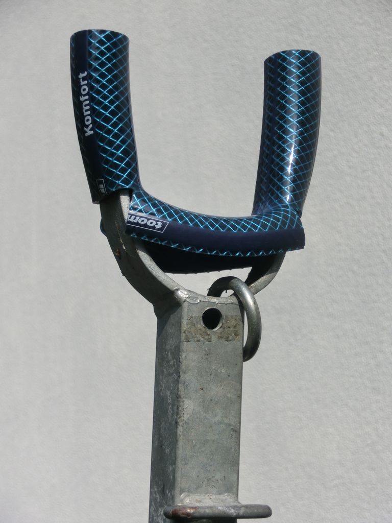

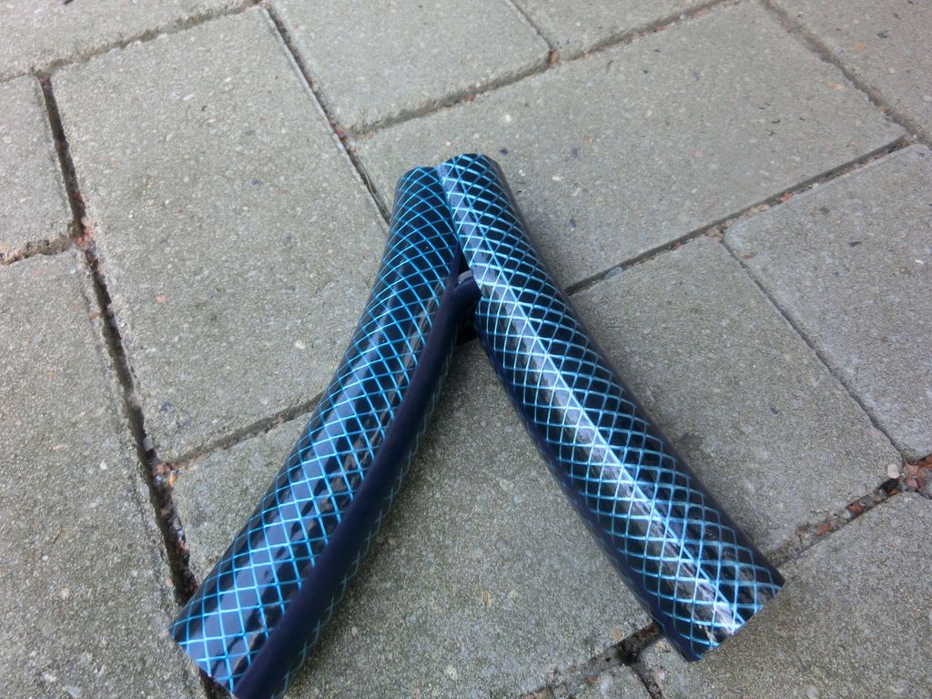

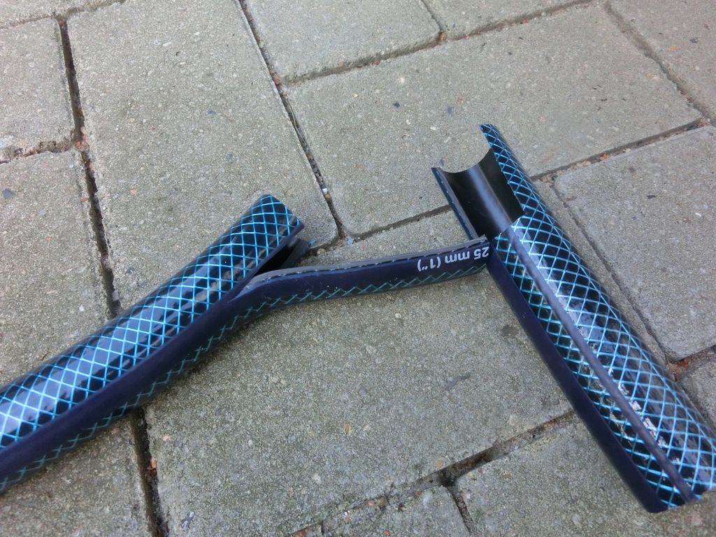

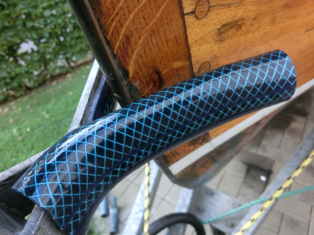

Bei mir passt ein 1 Zoll (25mm) dicker Gartenschlauch, den man gut auch als Meterware bekommen kann. Ein Meter Länge reichte mir für drei Auflagen (Bug, Mast vorne und hinten) und so geht es zunächst ran die V-Halterung am Bug zu ersetzen.
gartenschlauch-78266
gartenschlauch-78265
gartenschlauch-78269gartenschlauch-78268  gartenschlauch-78271 gartenschlauch-78272 gartenschlauch-78275
gartenschlauch-78282

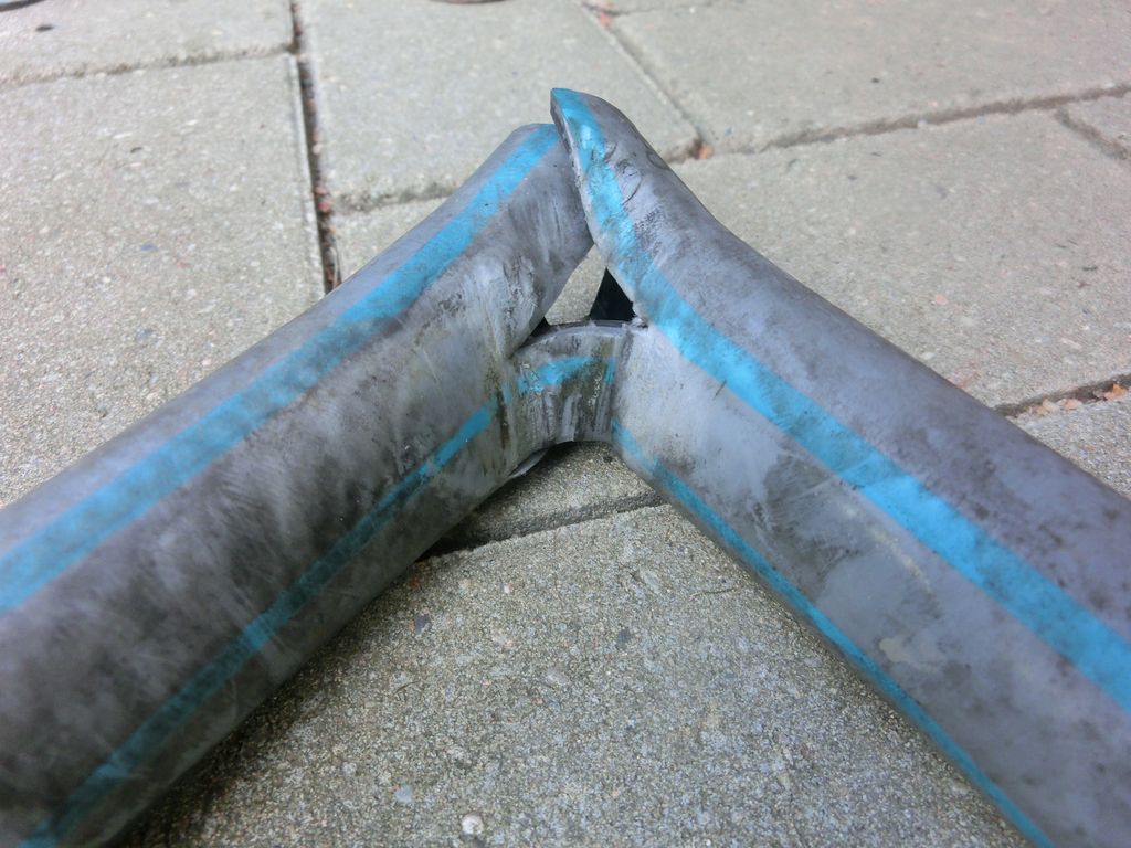

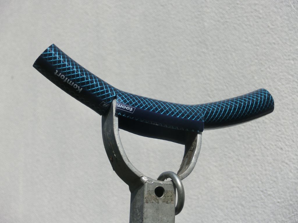

Das sollte gut halten, sonst sieht der Bug nach einer Autofahrt so aus.
Bughalter-Bootstrailer-2 Bughalter-Bootstrailer-1

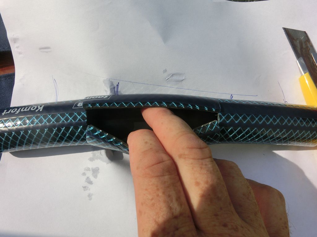

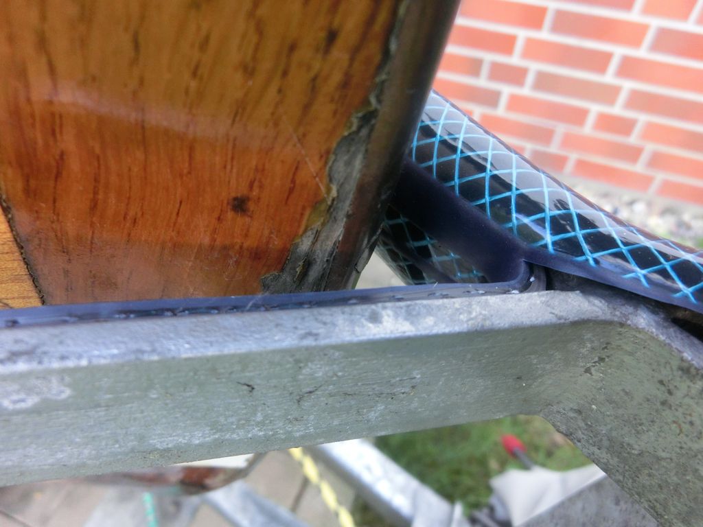

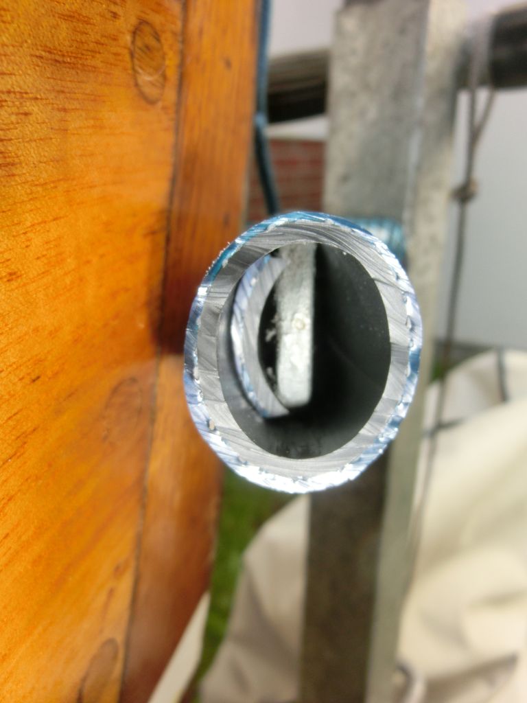

Anschließend folgten die die U-Auflagen für den Mast (hier an der Maststütze vorne).
gartenschlauch-78290Abmessen mit einem Papier für die Mindestlänge des Schnitts
gartenschlauch-78291
gartenschlauch-78294 Einkürzen auf die richtige Länge – fertig.gartenschlauch-78300
