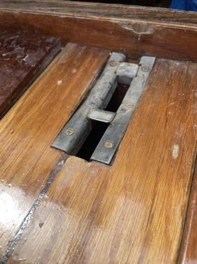

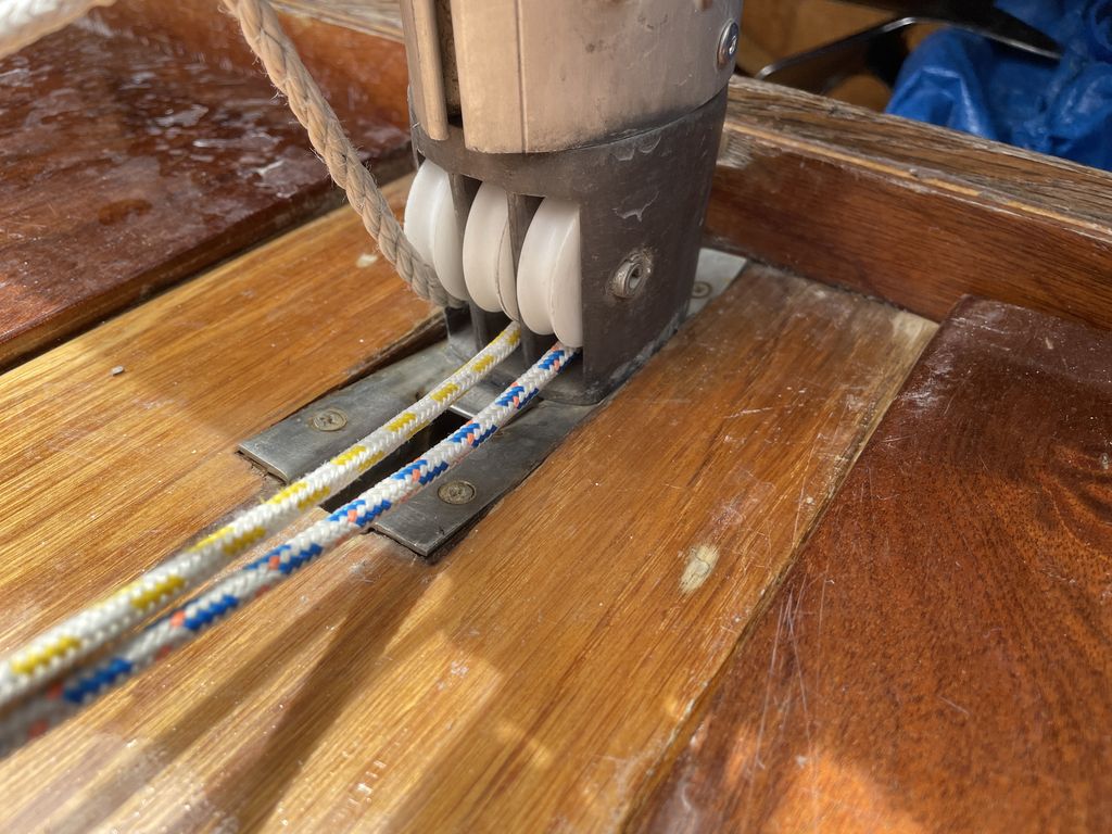

Irgendwie dürfte ich die Fock ein paarmal zu stark durchgesetzt haben. Die Mastspur ist ziemlich geknickt.
[attachment=900]
[attachment=901]
[attachment=902]
[attachment=903]

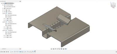

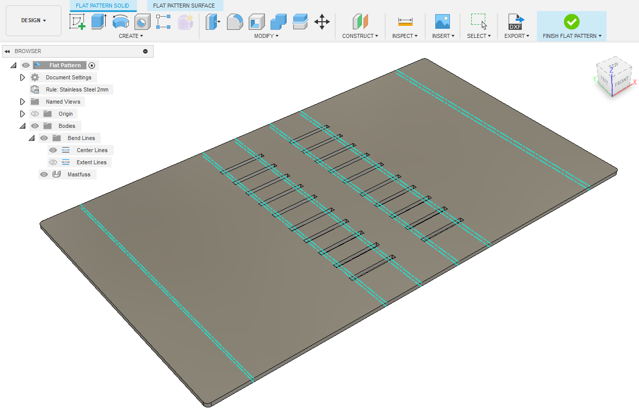

Schade ... hat immerhin fast 20 Jahre gehalten, aber jetzt muß sie erneuert werden. Wie so oft zeichne und optimiere ich in Fusion 360 (Privat - Lizenz für nicht kommerziellen Gebrauch, einige Einschränkungen, aber für solche Zwecke top)
[attachment=904]
[attachment=905]
[attachment=906]

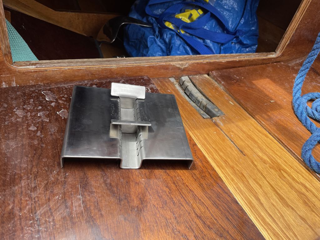

So stellt sich das der kleine Mike vor, und ein lokaler Stahlbauer erklärt sich bereit, das Teil genau so zu produzieren. Dauert keine 2 Wochen und ist sehr leistbar.

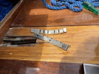

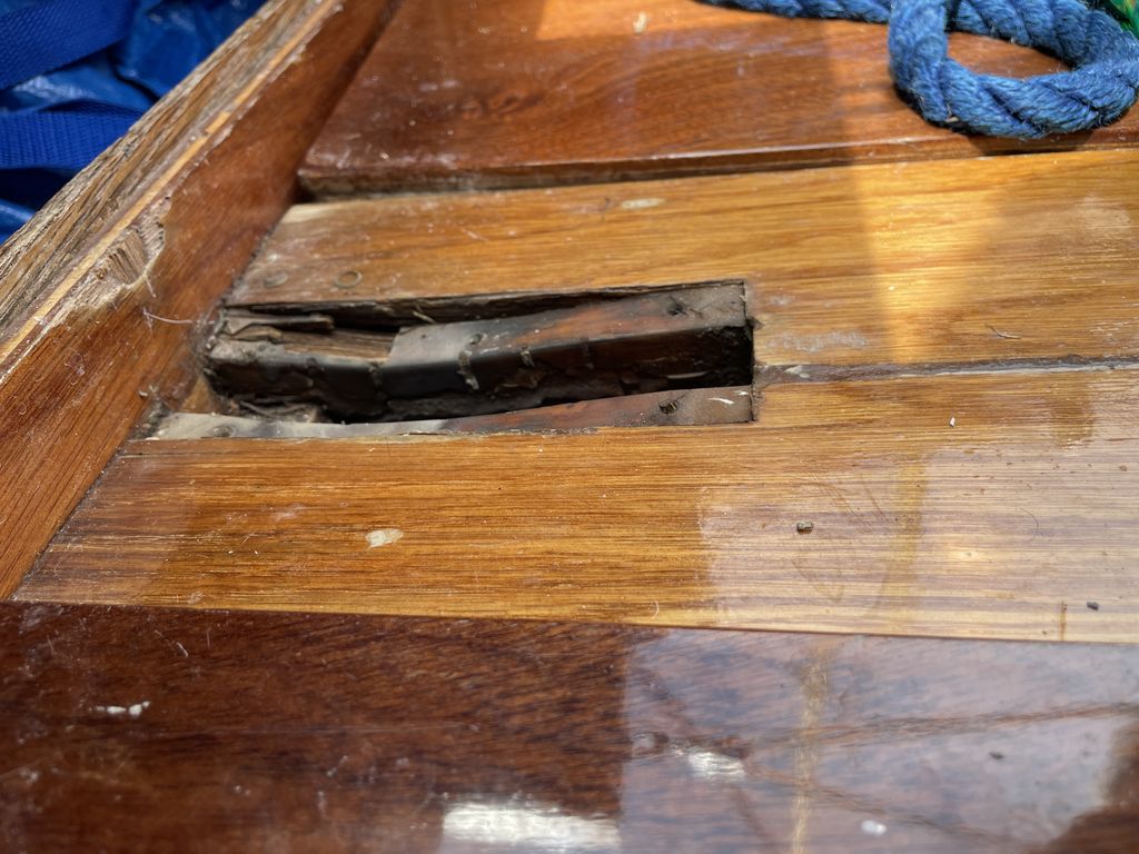

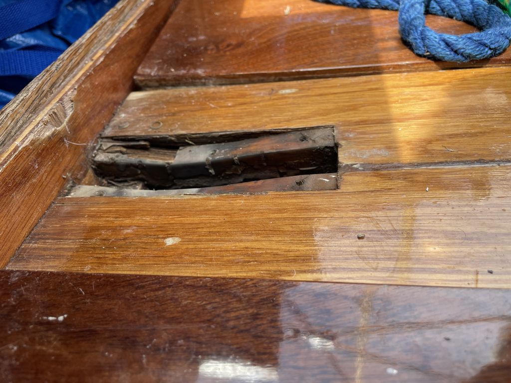

alte Teile abgebaut, Schlitze mit dem Stemmeisen etwas verbreitert, fertig ...
[attachment=908]
[attachment=909]

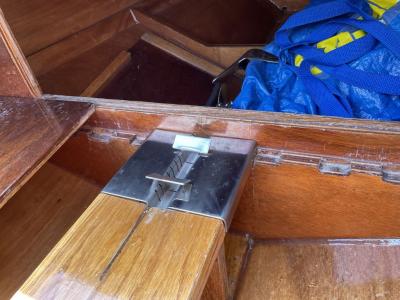

sieht jetzt aus wie bei den großen Brüdern und Schwestern ... Skipper glücklich!

(06.07.2023, 07:40)MoHaa schrieb: [ -> ]Ach man, kaum 20 Jahre alt schon kaputt.. einfach keine Qualitätsarbeit... ;-)
naja, damals war ich noch jung und unerfahren ... aber eh erstaunlich wie lange die dünnen Winkelchen dann doch gehalten haben.
Also eigentlich hat ja die Eiche nachgegeben ... die werd ich noch rundum versiegeln, aber zumindest verteilt sich jetzt mal die Last auf eine viel größere Fläche. Eventuell werde ich BB, STB horizontal noch je 2-3 Schrauben ansetzen, damit unter Druck die Seiten nicht nach oben wegklappen ... mal schau'n
... hab geschaut, war nötig, nach 3 Stunden bei 4-5 Bft sind die Seiten um 3mm nach oben geklappt ... mit den zusätzlichen Schrauben ist jetzt Ruhe im Kielschwein!
