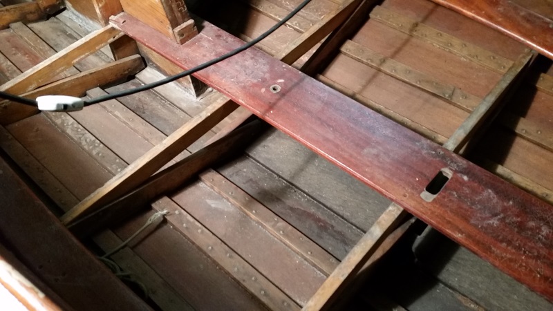

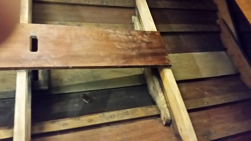

2. Bilge
     Alles was innen ist, Spanten, Planken usw. ist noch Original - scheint dünn lackiert zu sein,
     allerdings stellenweise guckt Holz ohne Farbe raus.
      Besonders Kielbalken - ist inzwischen mit K 120 geschliffen (schön hell geworden)
   - womit nun Holz schützen ??
    Da wird von Xylamon (was es nicht mehr gibt) über Halböl, Firnis, Leinöl, Owatrol D1 bis Bilgenfarbe grau oder
    Bootslack geredet.
  was nun ?? ich denke, es ist falsch das Holz im Bilgebereich zu beschichten - es muss atmen können, und es
  steht ja immer mal Wasser drin, und da sollte das Holz geschützt sein.
  auch habe ich nicht vor all die Fitzelecken blank zu schleifen - ggf. die Planken zwischen den Nahtleisten
  mit K 240 anschleifen so gut man hinkommt (mehr als "Reinigungsaktion")gedacht.
Was ist Eure  Erfahrung?

Zitat:2. Bilge - womit nun Holz schützen ??
Je nach dem wozu du Lust hast. Lack ist aufwändig, soll ja auch nicht nur angepönt sein.
Gute Erfahrungen habe ich mit Owatrol D1 gemacht. Einmal sättigen und man hat sehr lange Ruhe und braucht nichts mehr machen. Alle paar Jahre mal nach streichen, je nach Aussehen des Holzes früher oder später.
Aber Achtung. Ist das Holz mit Owatrol D1 gesättigt, nimmt es Wasser nur noch schlecht auf und es dauert deutlich länger bis das Boot dicht gequollen ist.

Bilge: Wir hatten damals beim Vereinsboot Bilgenfarbe. Das war schxxx und torfte darunter. Das war aber schon so, als wir das Boot in die Pflege bekamen.
Leinöl, Weißöl etc. ist ok, D1 auch - nur teurer. Zum Angebot: https://www.toplicht.de/de/shop/yachtfarben-lack-oel-und-holzteer. Beim Piraten ist nicht so viel Fläche, daher ist D1 da absolut nicht sooo viel teuer. Sonst Leinöl/Weißöl(-firnis). Die ersten 2 Lagen als Halböl, also mit 50% Verdünnung.
Unterschied Öl <> Firnis: Bei Firnis sind zusätzliche Inhaltsstoffe dabei, v.a. Sikkative zur Trocknung. Ob nun nur Öl, was besser einzieht, oder Firnis, was besser trocknet - da scheiden sich die Geister. Die Altvorderen nahmen bei uns immer Firnis; es scheint mittlerweile mehr reines Öl genutzt zu werden als früher, wenn ich FKY-Postings richtig interpretiere. Ich würde es erstmal mit Öl versuchen.
Und immer schön die Nüstergatten (die Durchläufe in den Wrangen) sauberpopeln (Pfeifenreiniger oder besser, da dicker: Flötenwischer) und ölen.
