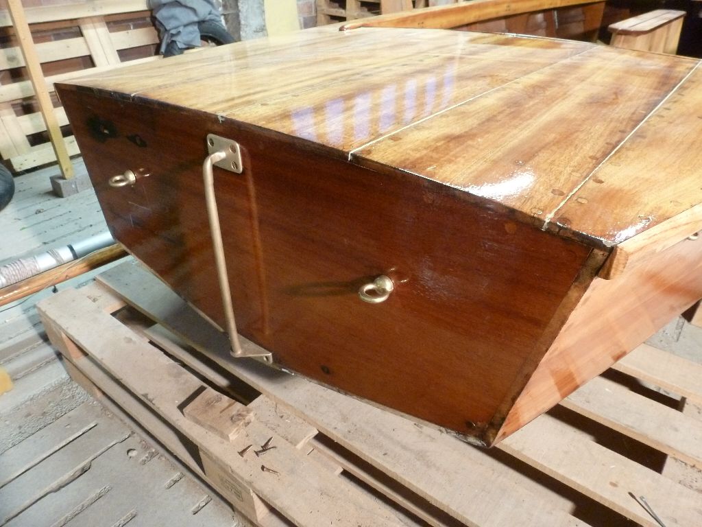

Boot war voll restauriert und der Rumpf wurde komplett ausgeleistet (nicht einseitig). Im Bereich vom Unterwasserschiff, wo die Farbe ist, wurde eine dünne Schicht Glasfasermatte als Verstärkung aufgebracht. Ansonsten wurde das Boot nur geölt. Das Boot wurde zu Wasser gelassen und war dicht. Nach 2 Monaten sank es am Steg. Aus meiner Sicht handelt es sich hier um eine klassiche Rumpfsprenung. Das Holz konnte sich nicht mehr ausreichend ausdehnen, und drückte die Seiten weg. Dies ist meine Meinung. Ich bitte um die Meinung aus dem Forum. Vielen lieben Dank!
RE: Unterwasserschiff Ausleisten Antifouling - Malte - 14.09.2017
Moin Arnecs,
dem Bild nach zu urteilen ist dem vielleicht so. Unter einer "Sprengung" stelle ich mir aber wirklich schlimmeres vor.
Unabhängig vom Leichentuch scheint die Verbindung der drei Planken rechts außen nicht gut gehalten zu haben. Sieht nach 2x 5mm Stärke aus. Unterhalb sehr breit mit mehreren dünnen Außenplanken drauf oder so. Hier hat es außen gearbeitet und wie dicht ist das dann noch?
Egal, das Heck ist meist nicht im Wasser an dieser Stelle, also unkritisch. Bei mir sah das auch mal so ähnlich aus, Holz arbeitet nun mal. Ich denke die Ursache liegt weiter unten in der Mitte des Rumpfes.
RE: Unterwasserschiff Ausleisten Antifouling - Arnecs - 14.09.2017
Vielen Dank für die Antwort! Die andere Ecke sieht am Spiegel genauso aus! Am Rumpf ist bis auf ein Riss vorne nichts zu sehen... Nach der Bergung lief das Ganze Wasser am Spiegel raus... ich denke der Rumpf hat an breite zugenommen und die Seiten weg gedrückt...Gruß Arne
