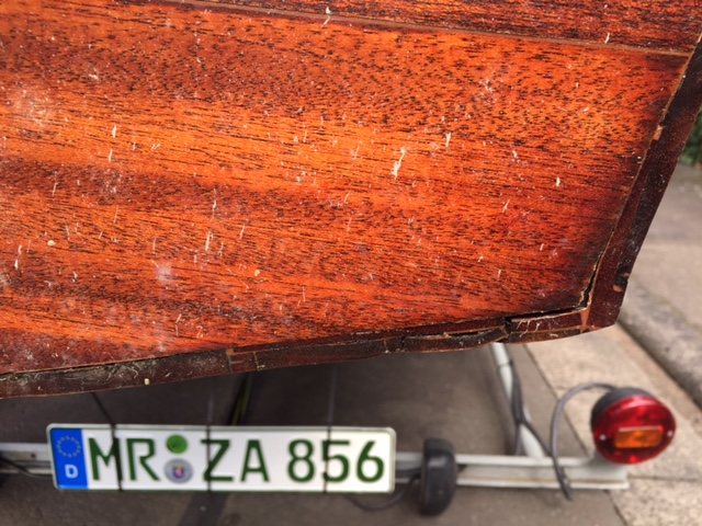

Boot war voll restauriert und der Rumpf wurde komplett ausgeleistet (nicht einseitig). Im Bereich vom Unterwasserschiff, wo die Farbe ist, wurde eine dünne Schicht Glasfasermatte als Verstärkung aufgebracht. Ansonsten wurde das Boot nur geölt. Das Boot wurde zu Wasser gelassen und war dicht. Nach 2 Monaten sank es am Steg. Aus meiner Sicht handelt es sich hier um eine klassiche Rumpfsprenung. Das Holz konnte sich nicht mehr ausreichend ausdehnen, und drückte die Seiten weg. Dies ist meine Meinung. Ich bitte um die Meinung aus dem Forum. Vielen lieben Dank!
