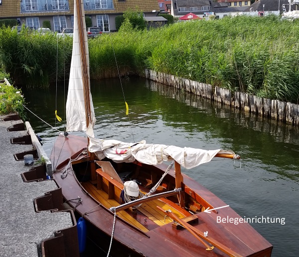

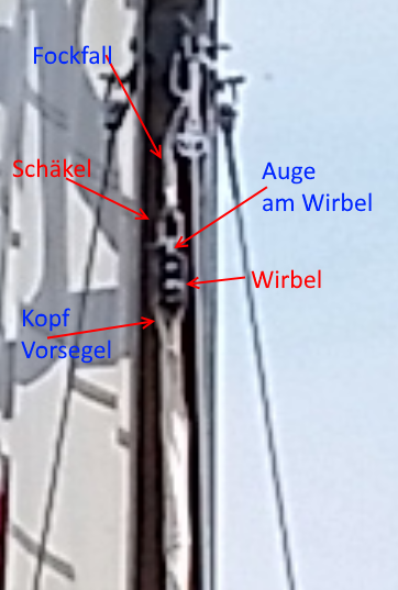

Hallo Moritz,
auch wenn es "unprofssionell" aussehende Bastelei ist, so funktioniert es
prächtig. Ich kann seelenruhig irgend eine Steg anlaufen - rolle dir Fpck vorher ein
und kann entspannt mit zwei Enden kurz vor Steg in den Wind schießen
(und mit etwas Glück läuft der Kahn mit mäßiger Geschwindigkeit weiter - und ich kann zum Vordeck gehen)
Pinne ist natürlich belegt (habe dazu eine Art Holzkamm, ca. 20 cm breit mit einer Klappklinke
mittschiffs auf dem Achterdeck montiert)
So ein richtiges Foto habe ich leider nicht.
Der Wirbel wird einfach zwischen Fockfall und Segelkopf geschäckelt- fertig
(Der Kopf sitzt gut in der Gabel des Wirbels)
Vielleicht kannst Du aber im Anhang etwas erkennen:
Und wie schon gesagt, der Mastbeschlag muss höher gesetzt und Vorstag und Wanten verlängert werden,
damit die Fock durchgesetzt werden kann.
 Gruß BEN
