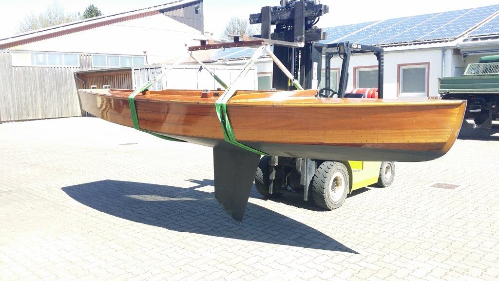

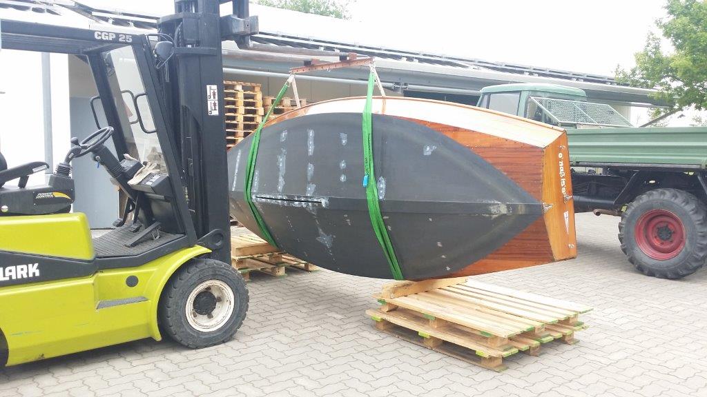

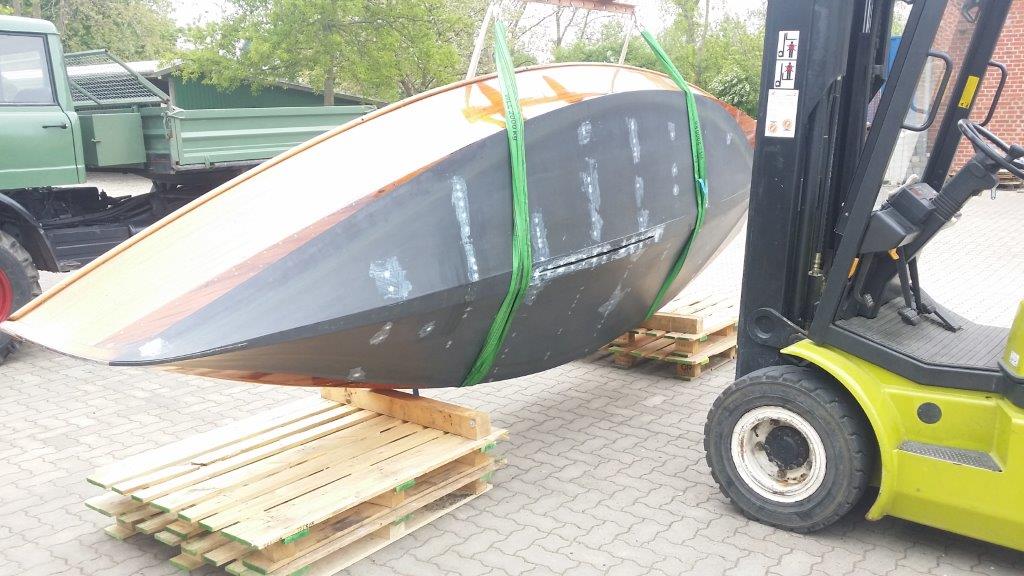

Hallo Rouven,
es ist nicht so ganz einfach den Wasserpass richtig zu treffen, da das von einigen Dingen abhängt, wie beispielsweise der Gewichtsverteilung im Boot oder dessen Eigengewicht.
Es kann sein, daß der Wasserpass höher oder tiefer liegt als bei anderen Piraten.
Ich habe bei meinem Unterwasserschiff das Antifouling etwas höher gezogen als die Schwimmlinie, da man im Hafen auch mit etwas Schwell rechnen muss, sowie auch immer Bewegung im Boot ist. Erfahrungsgemäß wandert der Wasserpass von allein über die Jahre immer höher, da es nicht schaffbar ist jedes mal die gleiche Linie beim Malen zu treffen.
In den Bildern siehst Du wie es aussehen kann.
Grüße Moritz

Hi Rouven,
wie Du aus den Bildern von Moriz siehst, deckt sich sein Wasserpass ziemlich gut mit Plan 2 ... der WP ist ein wenig erhöht so daß er achtern bis zum Ende des Kieles reicht ... das würde ich für einen guten Kompromiss halten (ich gehöre allerdings ins dritte Lager - ich hab gar kein Antifouling)
Also Boot auf den Slip/Trailer ... Bugrad so verstellen daß das Boot der Länge nach waagerecht kommt (sollte das Boot querschiffs grob schief am Trailer liegen, hilft ein Wagenheber ungemein), Linienlaser auf die richtige Höhe hinstellen, Linie übernehmen, Boot 'runter, umdrehen, malen, feddisch!
Viel Erfolg
PS: ein (selbst nivellierender) Linienlaser sollte in keinem Brief an's Christkind fehlen !!!
