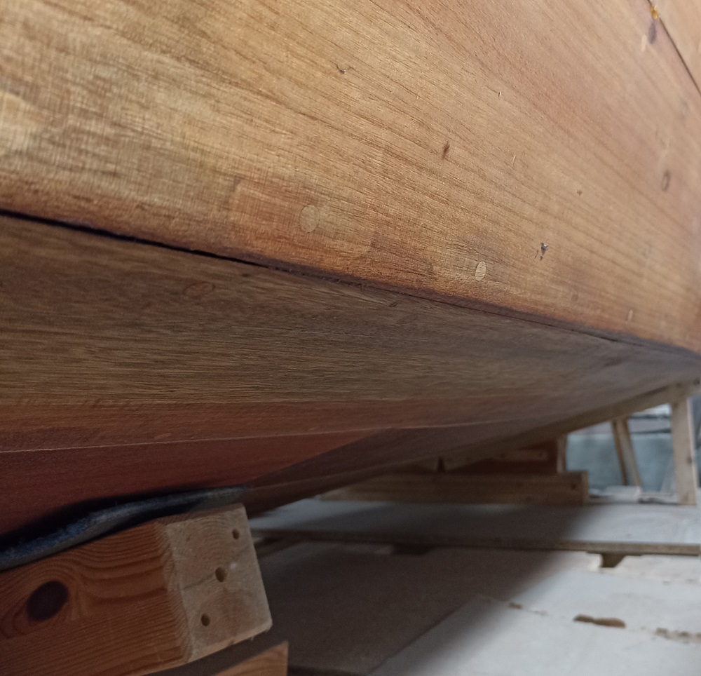

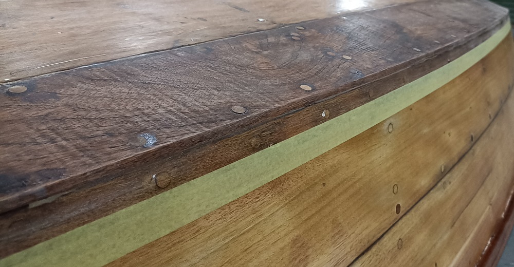

neulich dachte ich mal wieder kein Holzpirat ist wie der andere. Aus dem Bauplan geht es mir noch nicht ganz hervor, was nun "richtig" oder "falsch" ist. Oder hat man einfach gebaut, wie es gerade gepasst hat? Bilder sagen mehr als Worte:

Moin Niklas,
gemäß Spantenplan (Nr. 1) stoßen die Planken stumpf aufeinander. Die Kanten in entsprechendem Winkel angepasst.
Es kann die erste UW-Planke auch bis außen durchlaufen und ist entsprechend nur auf die OW Planke aufgesetzt.
Da gibt es unterschiedliche Möglichkeiten einen sauberen Übergang zu schaffen.

Schöner Punkt Niklas,
übernächstes Wochenende ist ja das Holzpiratenfestival dann können wir mal eine Erhebung mache was mehr vorkommt.
Mein Boot ist wie die untere Variante gebaut nur ohne scharfe Kante.

Bei uns ist es Variante 1
