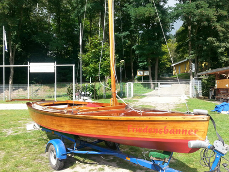

also nach intensiver Aufarbeitung in den letzten 2 Wochen,konnte ich meinen Piraten am Montag seinem Element übergeben.
Ich hab ihm auch seinen alten Namen den ich im Yachtregister fand, wieder gegeben.
Er heißt jetzt Friedensbanner.Ich hab ihn nun nicht mit Gewebe beschichtet,sondern so authentisch gelassen.
Eine gebrochene Bodenwrange wurde ersetzt und den Riß in der Bodenplanke wo sich der Slipwagen durchgebohrt hatte ausgefräst und mit einer neuen Leiste repariert.Den Ruderkopf hab ich noch überholt.Ansonsten instandsetzen und streichen.

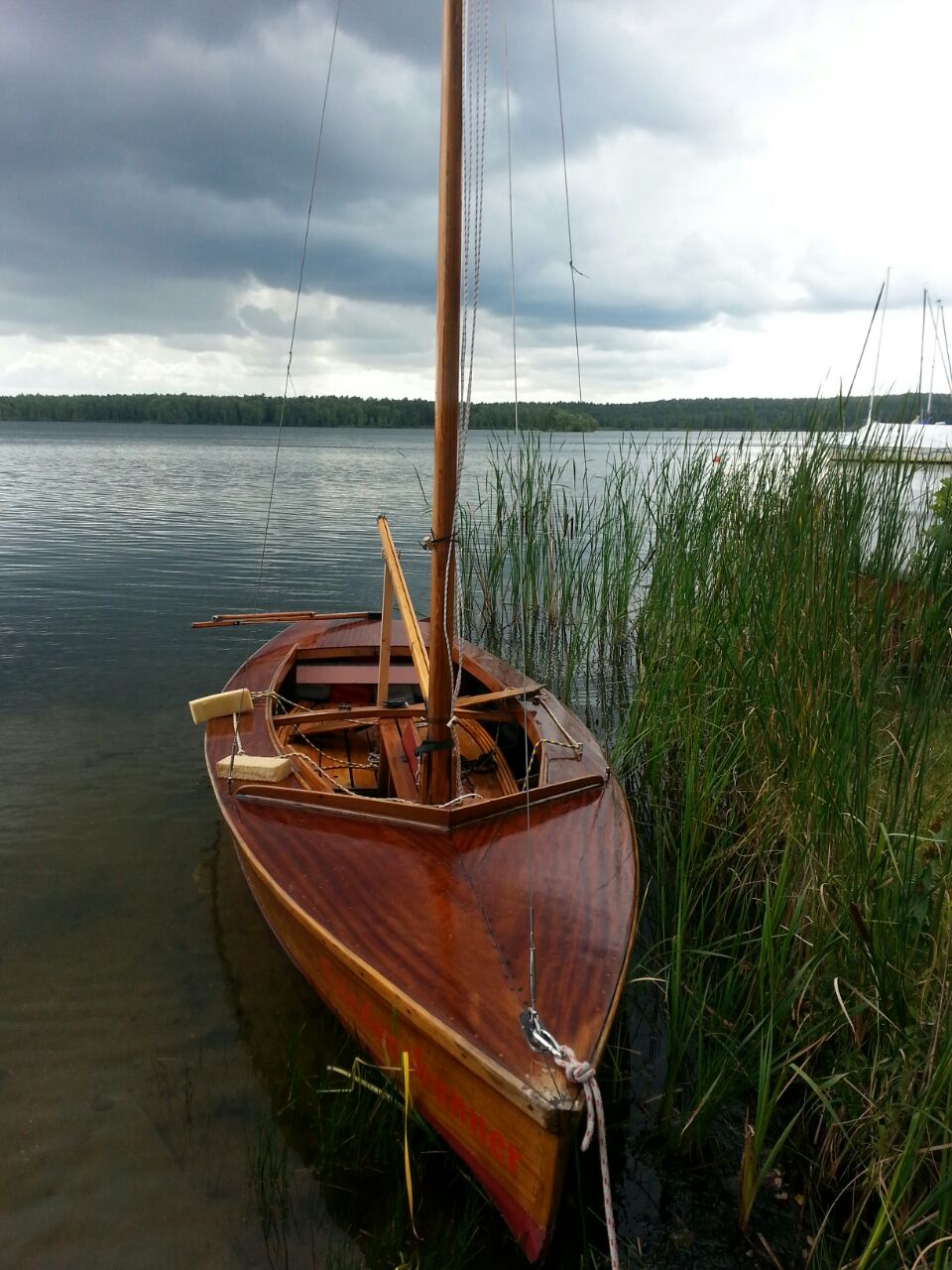

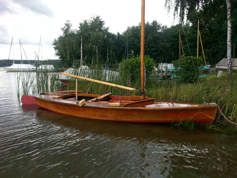

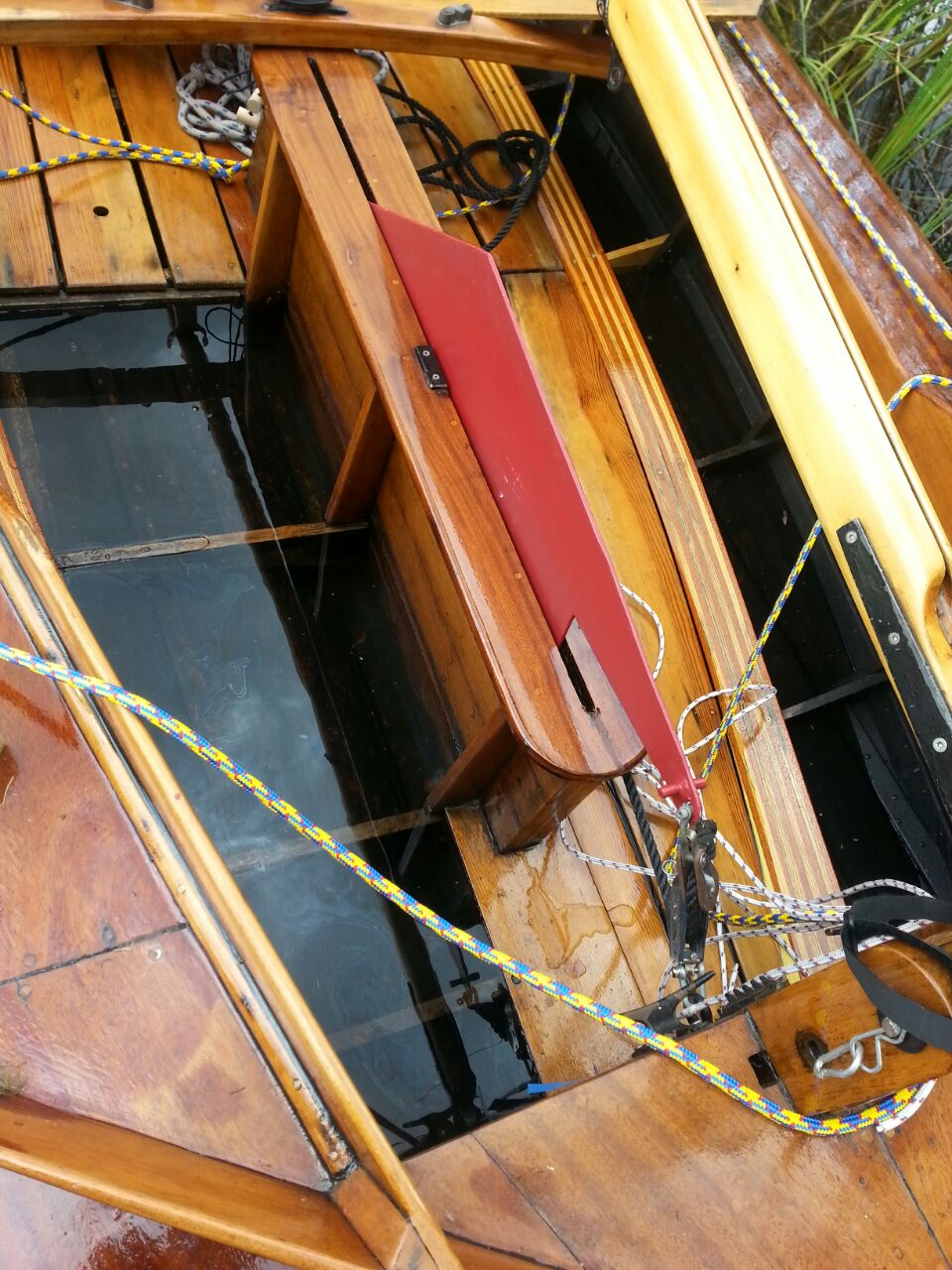

Also am Montag haben wir ihn zum See gebracht. Nach verlassen des Trailers zog ich ihn zügig an Land.Und siehe da, er ging recht flott auf Tiefe. Erst schwammen die Bodenbretter und dann levelte sich der Seepegel mit dem inneren Bootspegel und er lag sanft auf Grund im knietiefen Wasser.Warum wollen sich Flüssigkeiten immer ausgleichen?
Das war sehr betrüblich,wo ich doch auch schon Segel setzen wollte.Meine Frau rief vom Ufer"Siehste,wääässern"!![[Bild: sad.png]](http://www.holzpirat.org/HPF-Forum/images/smilies/sad.png)
Also Bodenbretter raus,Ruder ab und am Ufer anbinden,obwohl weg konnte er ja eh nicht.Nach einer Stunde dachte ich okay kannst ja mal schöpfen.Nee denkste!Selbst die Erhöhung der Schöpffrequenz brachte wenig Erfolg und das Wasser war immer wieder an der gleichen Stelle.Ich hab ihn dann noch eine Weile traurig betrachtet und dann sind wir gefahren.Das kann einem schon leid tun.
