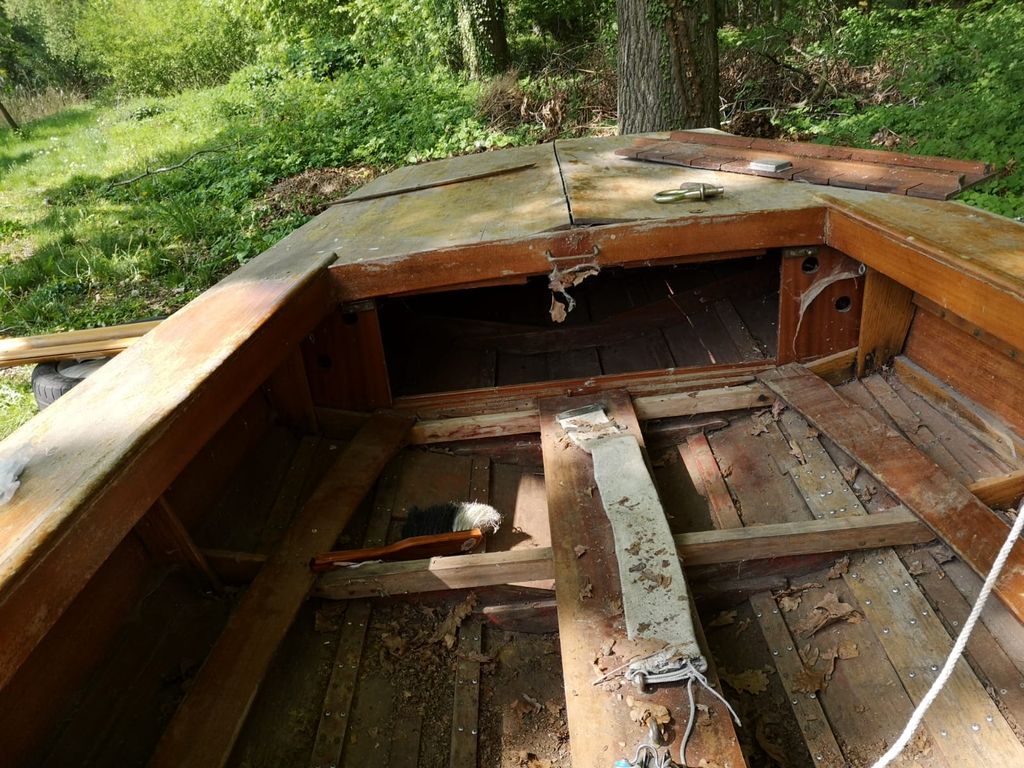

Danach schadensbegutachtung... und auf den ersten Blick wird klar, das wird Arbeit.

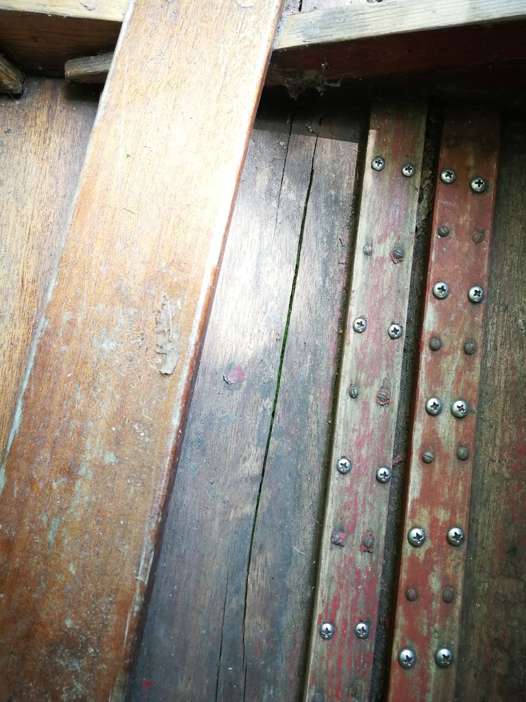

Schon beim sauber machen knackte es verdächtig unter dem Deck..
Und dann der Albtraum, die verstrebungen unter dem Deck waren mit den decksbalken verschraubt und mit epoxi verklebt. Darauf wurde das Deck geklebt und verschraubt... aber dazu später mehr.
Die Planke ist gerissen, von unten kann man ins Boot schauen.

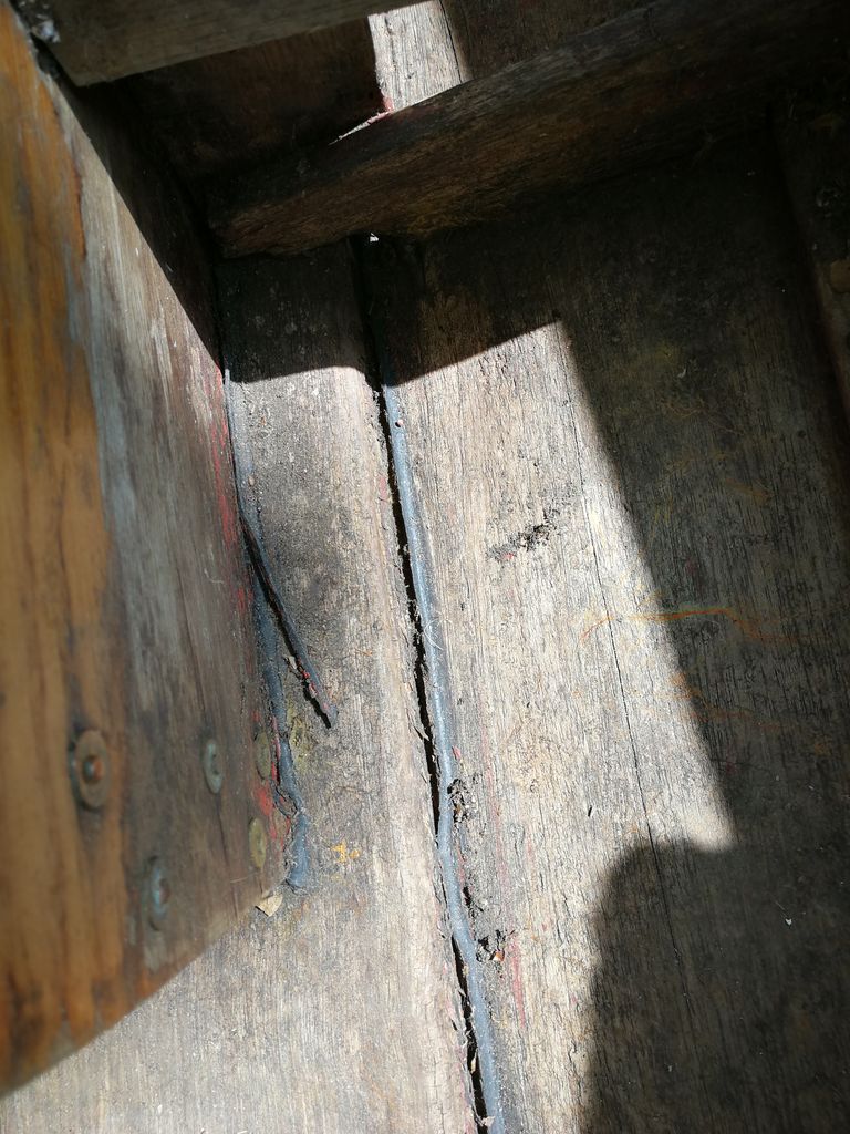

Der Kiel ist mit Silikon abgedichtet und im Bug sehen die Spanten wirklich traurig aus.
Ich habe mich dann am 2. Tag dazu entschieden, den Piraten von vorne nach hinten zu zerlegen und alles schadhafte zu entfernen.
Dann wird er umgedreht, der Kiel freigelegt, und vermutlich um den Schwertkasten erneuert.
Dank der schönen Baupläne hier im Forum ist die Ersatzteilefertigung, als ausgebildeter Holzmechaniker im Grunde genommen ein Kinderspiel.
Unterstützt werde ich mit dem bootbauspezifischen Fachwissen meines ältesten Bruders.
Als nächstes habe ich mich dazu entschieden mir eine oberfräse, eine bandsäge, und eine Tischkreissäge anzuschaffen
Da die decksbalken wie schon erwähnt verklebt und verschraubt waren und an mehreren Stellen gebrochen waren, blieb mir nicht anderes übrig, als das Deck abzureißen.

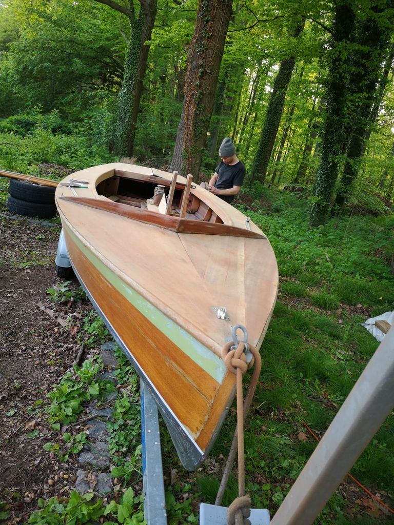

Es war geschliffen wirklich noch schön. Es war etwas wellig, aber nichts was man nicht hätte hinkriegen können
