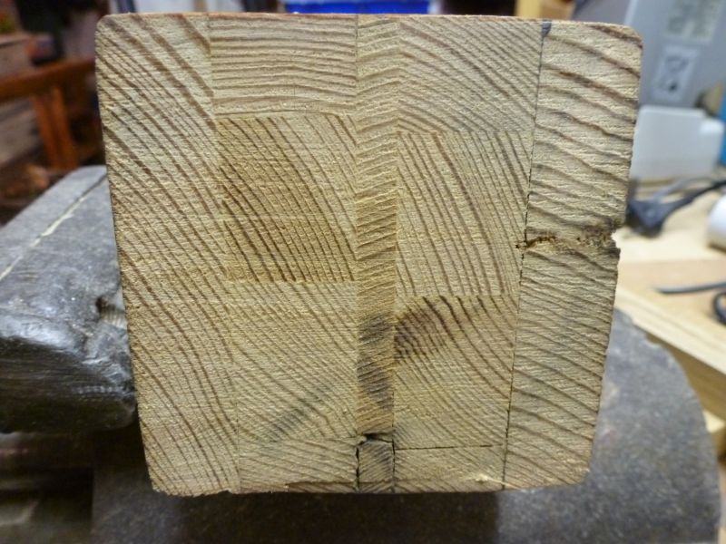

Danke für den Zuspruch! Auch wenn ich es jetzt nicht ganz so umsetze, wie es mir Mike vorgeschlagen hat, ist doch der Austausch im Forum sehr nützlich und man verrennt sich nicht so leicht. Ein Paar Fotos habe ich jetzt nochmal hinzugefügt. @Malte: Geht das mit dem Speicherplatz ok?
Auf Bild_2 sieht man den ursprünglichen Mastfuss. Wie schon erwähnt, den Mast habe ich geschenkt bekommen und da er nicht mehr der Beste ist, habe ich mich an den Umbau gewagt. Ich überlege die Schelle aufzuarbeiten und zur Stabilisierung der alten Leimfugen wieder zu verwenden wie in Bild_3 (vor dem Einkleben). Auf Bild_4 sieht man schön wie der Mast (VEB) gebaut wurde.
Da ich den Mast noch ein einigen anderen Leimfugen reparieren muss, möchte ich ihn auch komplett abziehen. Kann man mit einer Heissluftpistole arbeiten oder lässt man das lieber bei geleimten Bauteilen?
