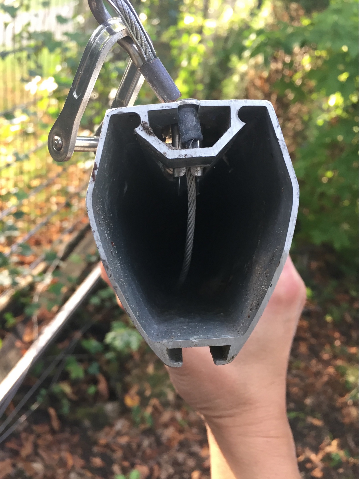

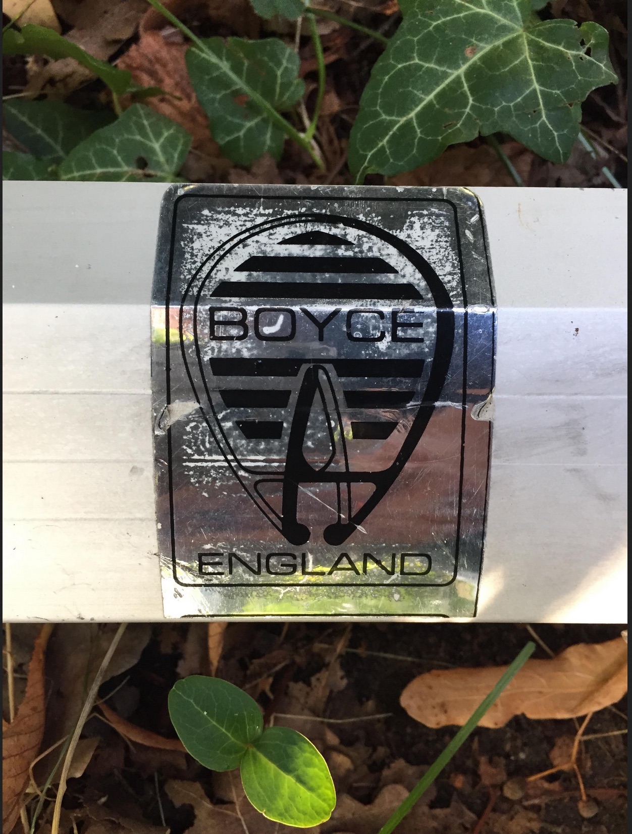

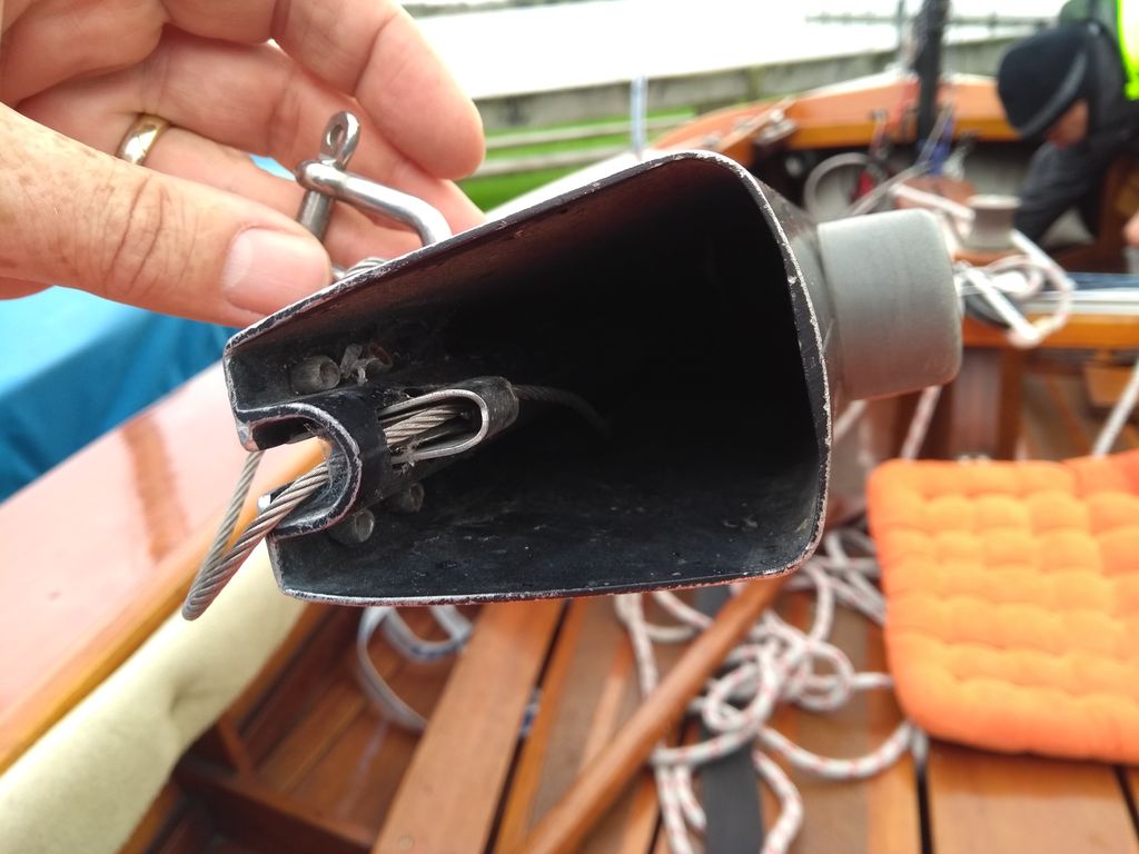

Hallo Piraten,
ich bin auf der Suche nach einem "end-cap" - also der Abdeckung meines Alu-Baums am Schothorn - das scharfkantige Aluminium hat schon Risse in meine Wanderpersenning verursacht - und ich denke mit einer passenden Abdeckung sieht das Segel auch besser aus - meine Frage:
Weiss jemand woher ich diese Baumabdeckkappe herbekomme - der Baum ist aus Aliuminium von "Boyce - England" - die Bilder zeigen besser, was ich suche - bis demnächst - Minne

Hallo Piraten-Segler,
ich konnte keinen Anbieter dieses Teils finden, so dass ich Mass nehmen werde und das end-cap über einen 3-D Druck anfertigen werde - ich berichte dann - grüße und bis demnächst

Hallo Min-Hoe,
also ich kenne auch nur offene Alu-Bäume. Anbei der von meinem Freund Gunnar.
Eigentlich geht es ja nur um den Fall, wenn die Persenning aufliegt. Ich glaube es ist einfacher eine entschärfenden Gegenstand um das Ende zu montieren / zu wickeln. Ein aufgesetzer, aufgeschnittener Gummischlauch könnte ggf. schon Abhilfe leisten. Gegen Abrutschen mag eine kleine Befestigungsleine helfen. Ansonsten tut es vielleicht erst einmal ein altes Handtuch drumgewickelt seinen Dienst? Nur eine Idee...

ja das ist eine gute Idee mit dem Gummischlauch.
Ich habe jetzt schon die Außen- und Innenmaße meines Baumendes abgenommen und versuche den 3-Druck, das könnte ja ein blueprint für andere fehlende Teile werden, ich gebe Bescheid hier im Forum, wenn das Teil fertig ist.

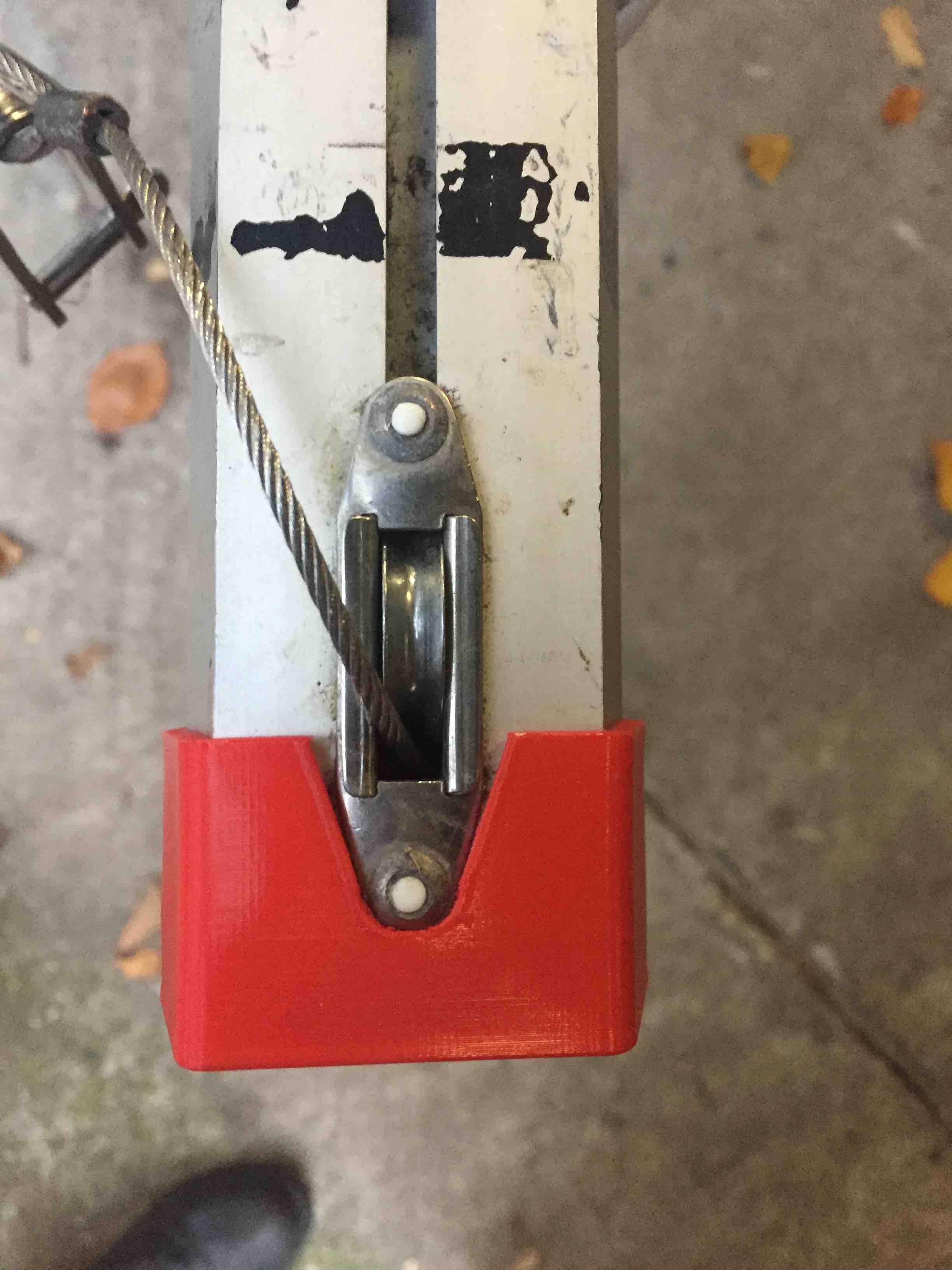

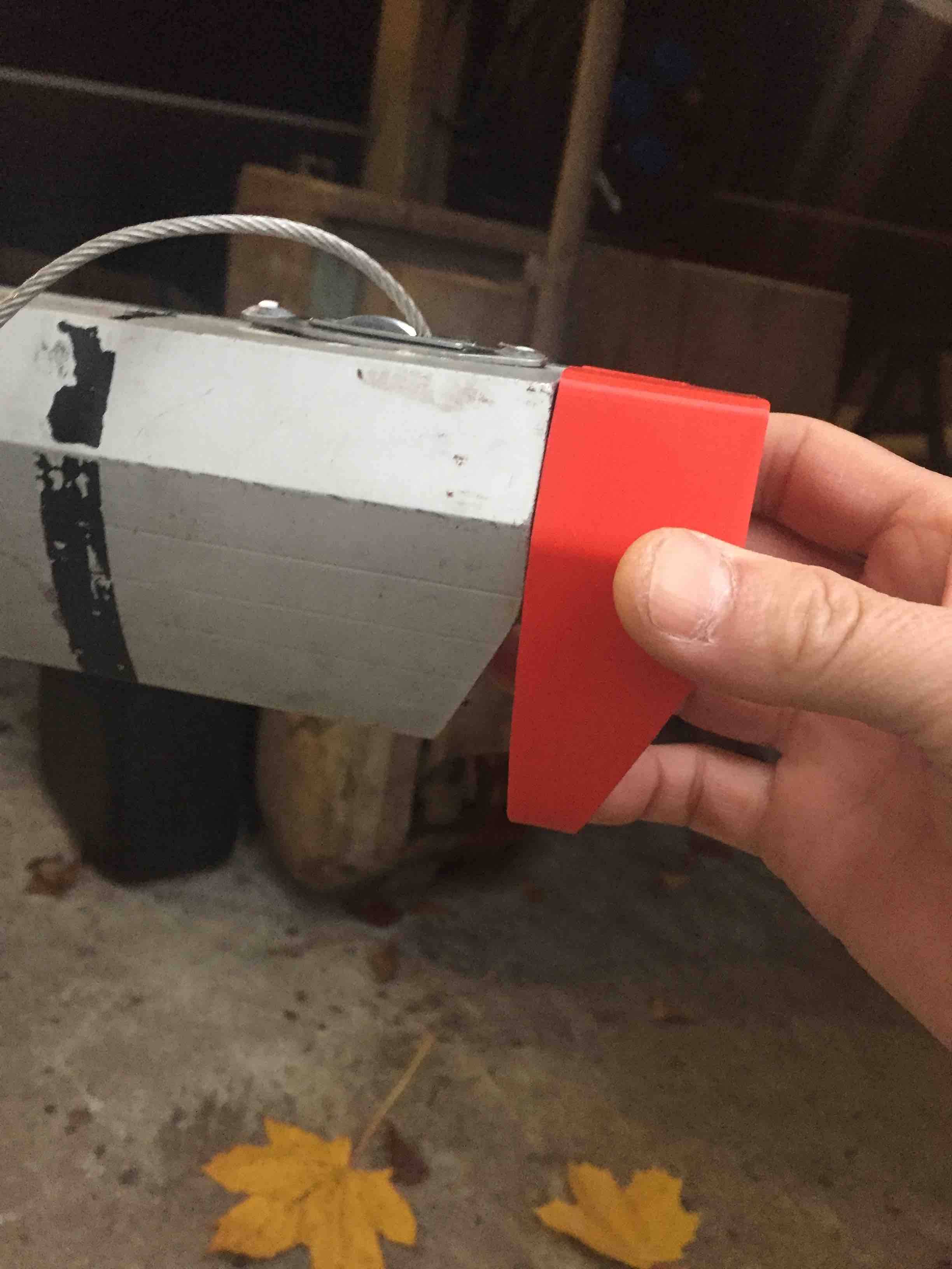

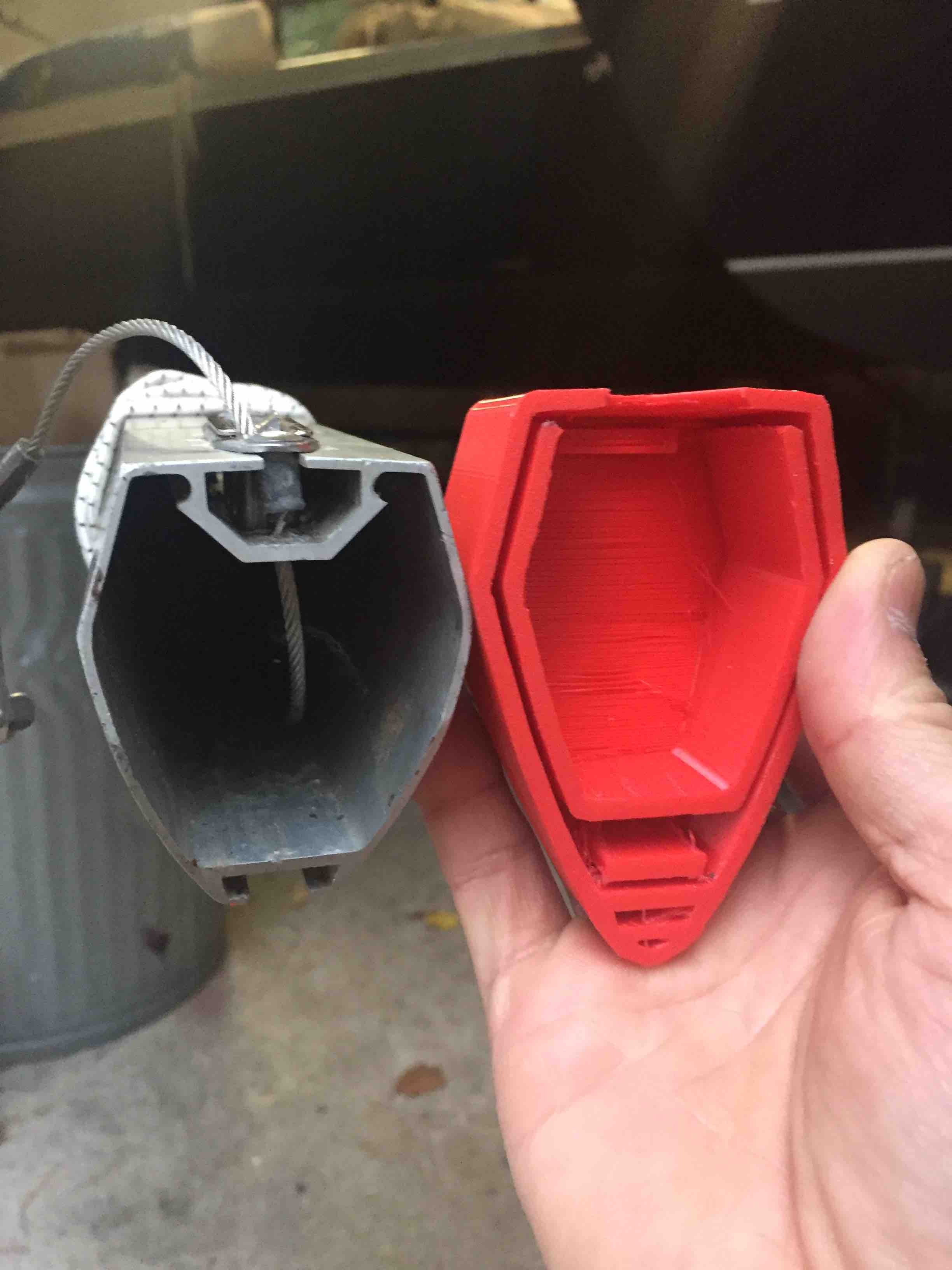

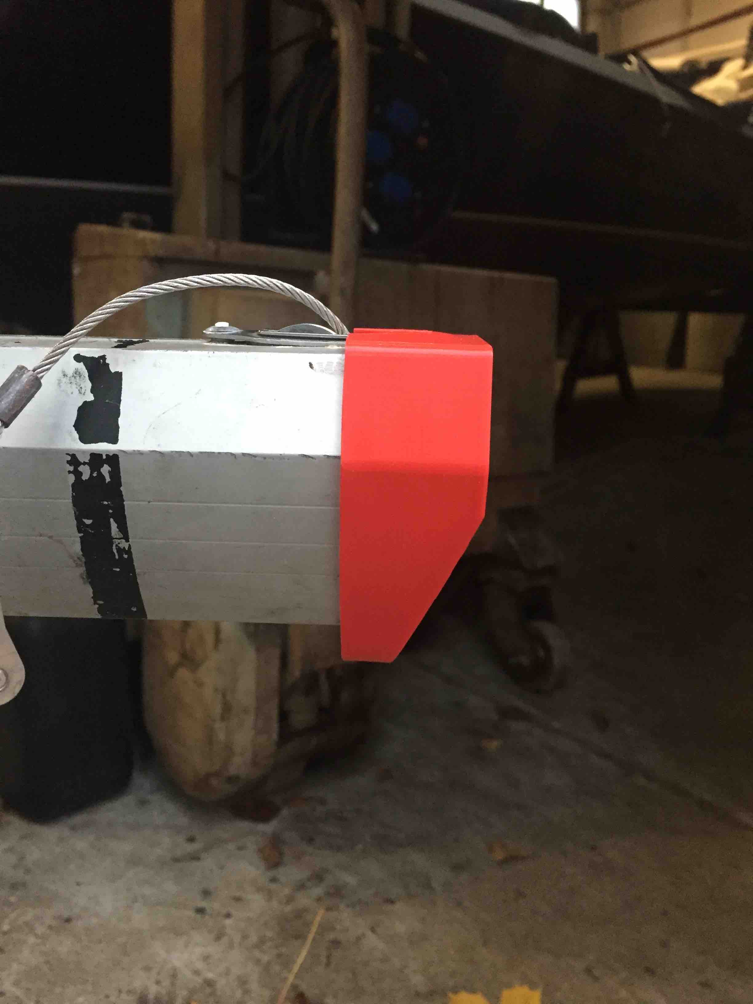

Hallo Piraten,
ich habe mit einer Schieblehre die Außenmasse des Baumendes abgenommen - die Daten über einen 3-D Programm modellieren und dann über 3-D Druck herstellen lassen -  das end-cap passt 1A - grüße
Minne
Hallo Piraten,
Minne
