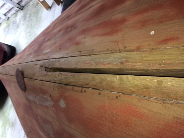

Ich habe bei meinem Piraten das Unterwasserschiff in Arbeit und mache das zum ersten mal. Über die ganze Länge habe ich zwei Spalten von altem Spachtel befreit. Habt ihr einen Tipp, mit was ich die Spalten am besten nun wieder füllen soll? Und womit streiche ich das Unterwasserschiff dann?

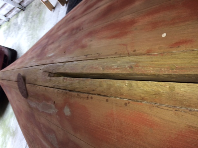

Meinst du die Spalte zwischen Kielschwein und der ersten Planke? Erkenne ich dort einen Baumwollfaden? Das habe ich auch zwischen allen Planken und habe das mit Sikaflex 291i braun abgedichtet, geschliffen und überlackiert. Fahre ich seit Jahren gut mit.

Statt Sika könntest (solltest?) Du über MS-Polymere (Pantera etc.) nachdenken, die können ohne Primer verarbeitet werden, sind vermutlich weniger schädlich bei der Verarbeitung (PU-Mittel wie Sika beinhalten Isocyanate, die fehlen bei den Polymeren), angebrochene Tuben halten länger und - UW irrelevant... - lassen sich meist weniger von UV-Strahlung beeindrucken.
UW streichen: Aus meiner Sicht Silberprimer, Wohlert (http://wohlert-lackfabrik.de/produkte/21.html), International Primocon etc., Vergleichbares gibt es natürlich auch von anderen Firmen. Ob man vorher ölen sollte, scheint eine Phiosophiefrage zu sein, wir hatten es nicht gemacht.
