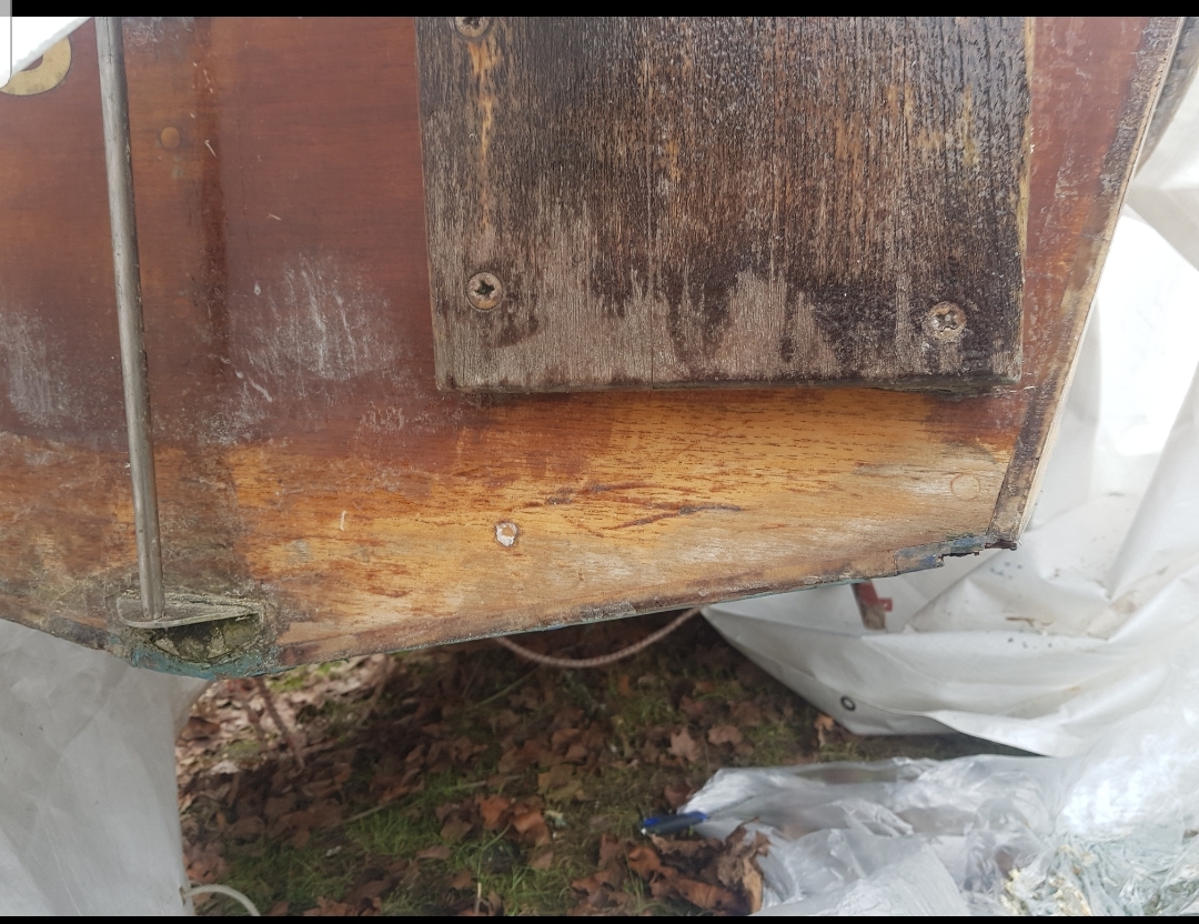

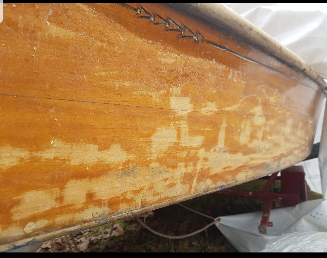

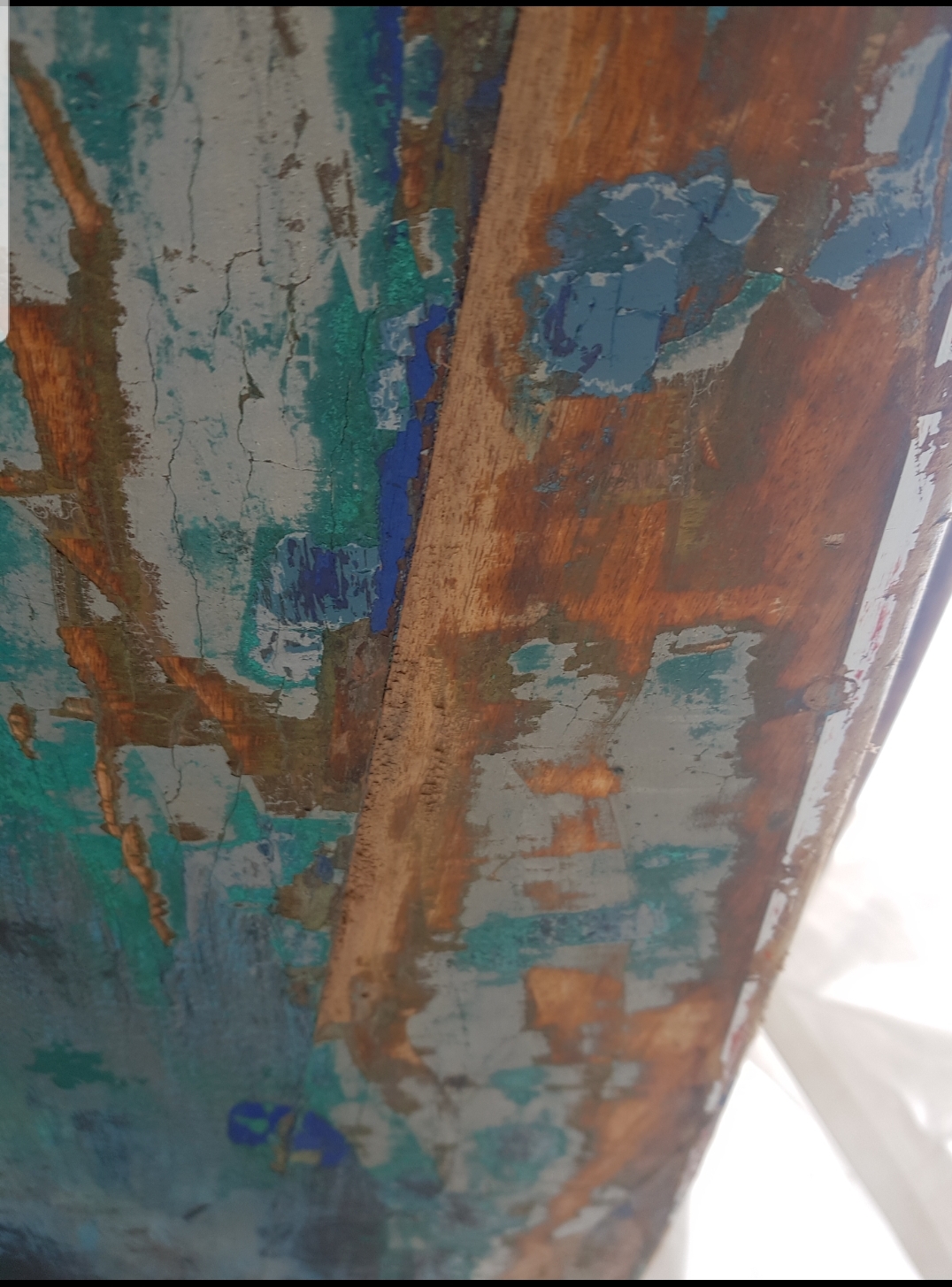

(03.03.2021, 15:35)steffen schrieb: Hej Ina,
auf deinen Fotos sieht man doch deutlich, daß der Lack ganz runter muß.
Der Schaber, den ex-2472 anspricht, ist wirklich klasse, Bahco heißt der Hersteller (gibt es ohne und mit Griff für die Bedienung mit 2 Händen).
Abbeizer tun oftmals dem Holz (chemisch) nicht gut. Die Nacharbeiten sind auch nicht ohne.
Wenn der Lack so spröde ist wie du beschreibst, arbeite lieber mit dem Schaber.
((Um dein Boot weiter kennenzulernen und weitere Arbeiten, die noch (bestimmt) dazukämen abzuschätzen, könntest du in diesem Jahr eventuell ja trotzdem erstmal lossegeln.
Lackfreihe Stellen , die über Wasser liegen könntest du mit Leinöl übergangsweise konservieren.
Ich gebe diesen Tip, weil ich denke da kommt noch so einiges auf dich zu, da solltest du vielleicht  überlegen was noch machbar ist vor der Saison. Oder gleich richtig und alles machen und dann aber in diesem Jahr vielleicht noch nicht segeln... Es wird eine Restaurierung!
Bei alten Autos spricht man von "rollender Restaurierung", wenn man nicht alles komplett auseinander baut und zwischendurch auch mal fährt damit))
Der "Spiegel" ist übrigens das gesamte Brett, aus dem das Heck besteht, die Motoraufhängung ist die Motoraufhängung ;-)
Meiner Ansicht nach muss auch der Unterwasseranstrich abgezogen werden, zum Antifouling kann ich aber nicht weiterhelfen.
Wenn du den Lack vom gesamten Boot entfernt hast, kannst du das Holz schleifen und auch hier wieder mein Lieblingstip:
Alles ölen mit rohem Leinöl. (Anleitung beachten)
Das versorgt, grundiert und schützt das Holz optimal vor Austrocknung und Wasseraufname und es bekommt eine intensive Maserung und einen kräftigen Farbton.
https://www.reine-leinoelfarben.de/de/sh...es-leinoel
Damit auch das gesamte Boot von innen ölen.
Interessantes zu Leinöl:
https://www.reine-leinoelfarben.de/de/wi...33-leinoel
Wenn innen schon dicke Schichten von altem Öl sind, muß auch das mit einem Schaber vorher entfernt werden, sonst dringt es nicht ins Holz.
Wenn das Öl außen getrocknet ist, kannst du anfangen zu lackieren.
Da das alles viel Arbeit ist, kam mir der obige Tip in den Sinn: Erstmal segeln, sichten und dann losarbeiten.
Gutes Gelingen!

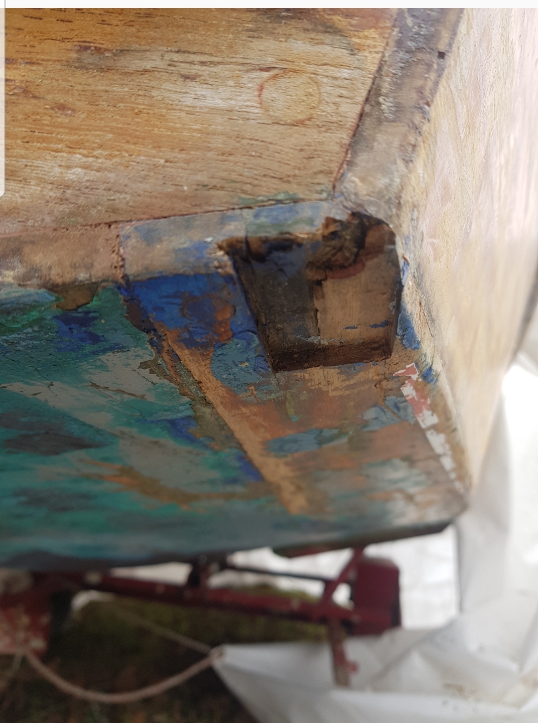

der (Holz-)Bootsbau-Meisterbetrieb hat mir einen Kostenvoranschlag für alle notwendigen Arbeiten zukommen lassen: Rund 10.000€ (schluck!). Okay, einerseits hätte ich dann "Ruhe" und nur die jährlich notwendigen Arbeiten zu tun (und was sonst noch so anfällt), andererseits hätte ich im Leben nicht mit so viel Kosten gerechnet. In Summe knapp 8500€ sind reine Arbeitsstunden, daher meine Frage: Hat jemand Erfahrungen damit, ein Boot in Polen restaurieren zu lassen? Nach kurzer Recherche kostet eine Arbeitsstunde dort nur rund ein 1/4 von dem was sie in DE kosten.
Ahoi, Ina
#14
Ahoi, Ina

#16
Hallo Steffen,
ja, der Preis hat es in sich ;-).
Wirklich eine Möglichkeit (Werkzeug/ Halle / Garage), um mehr zu tun als zu schleifen und zu lackieren, habe ich leider nicht. Bzw. das was zu tun ist, übersteigt mein Wissen und mein (bislang) handwerkliches Geschick; fürchte ich.
Ich hab einmal den KVA hochgeladen: es braucht neue Wrangen, Planken, einen neuen Schwertkasten und und und. 2 optionale Punkte habe ich rausgelassen.
Mit dem detaillierten KVA (& ohne Preise) habe ich einen Bootsbauer in Polen versorgt; mal schauen, was von ihm zurückkommt.
An sich mag den Ventus für die kommenden Jahre/ Jahrzehnte behalten. Auf 10 Jahre heruntergerechnet wären es 83,33€/ Monat (166,66€ wenn ich die segelbaren Monate rechne). Da kostet so manches Fitnessstudio ähnlich viel pro Monat, wenngleich es "auf einmal" arg viel Geld ist.
Klar, es kommt jedes Jahr noch hier und da etwas dazu, aber ich fürchte so ist es.
Ich halte euch gern auf dem Laufenden, was "aus Polen" zurückkommt :-).
LG, Ina
#16
