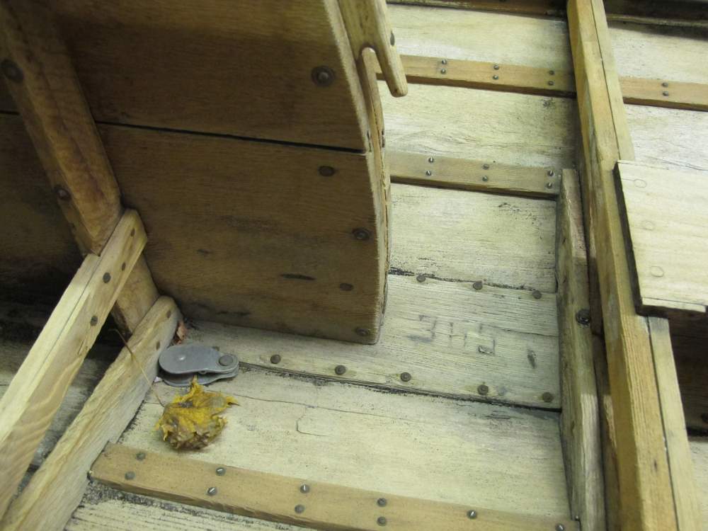

mein Name ist Bernd Kasten aus Duisburg und mit Beginn meiner Rente bin in diesem Jahr in die Restaurierung eines A&R Piraten von 1954 eingestiegen.
Leider ist von dem Piraten kein Firmenschild mehr vorhanden und ich kenne die Segelnummer des Bootes nicht.
Hinter dem Schwertkasten ist eine Nummer im Kiel eingestanzt, die mir aber nicht weiter hilft.
Wer mir von Euch also weiterhelfen kann, möge sich bitte melden.
Im weiteren Verlauf werde ich diesen Beitrag je nach Fortschritt der Arbeiten mit Texten und Bildern fortschreiben.

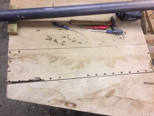

das Boot wurde von dem Vorbesitzer gesandstrahlt. Im Innenbereich entfällt dadurch glücklicherweise das mühselige abkratzen der alten Farbe.
Außen haben sie aneinigen Stellen zuviel des Guten getan, deshalb muss ich achtern die vier Bretter erneuern.
Glücklicherweise habe ich bei uns in Duisburg einen Herrn kennen gelernt, der noch einen A&R Piraten etwa gleichen
Baujahres im Garten stehen hat. Diesen habe ich mir angesehen, er ist auch mit Gabun beplankt und ich werde ihn als
"Holzlieferant" nutzen.
Er hat noch andere Teile von Holzpiraten: z.B. den restaurieten Schwertkasten ( den ich nicht benötige), einen MastRuderanlagen,
Gabelpinne und dieverse Zubehör-Teile.
Wenn ich den Piraten abgeholt habe wird er sicher die Teile, die ich nicht nehme zum Verkauf anbieten.
