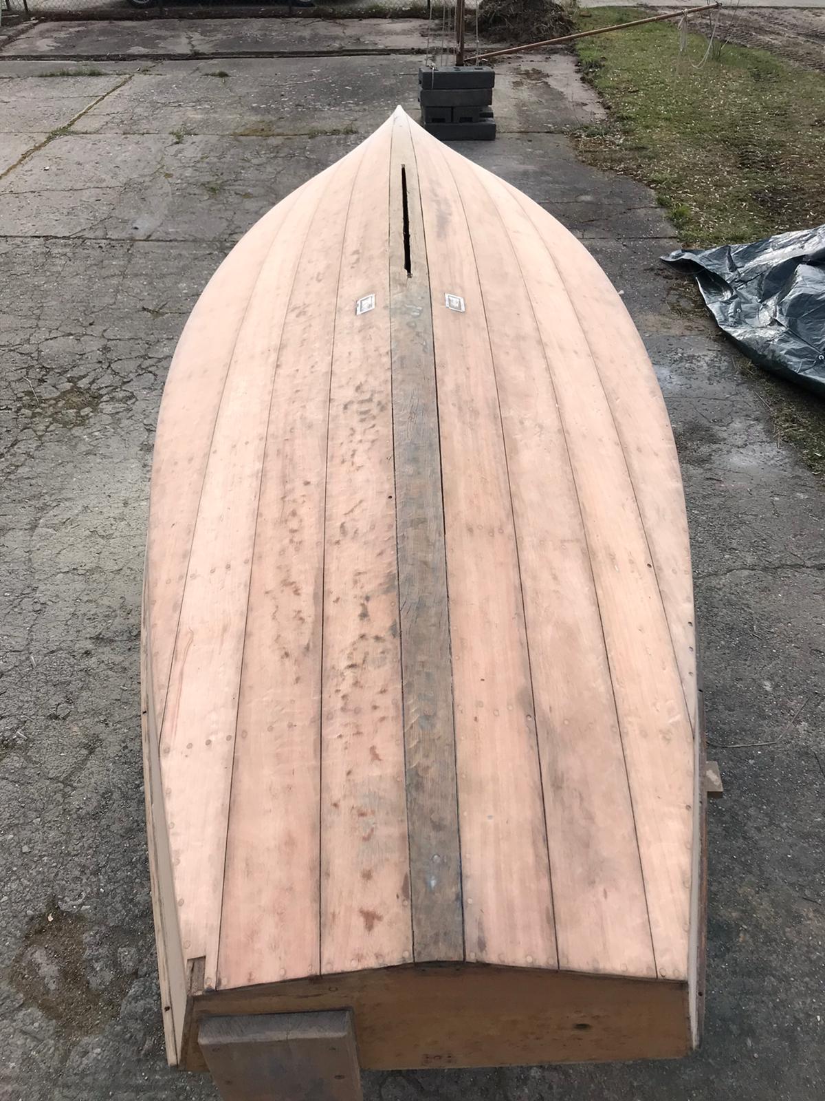

Yepp, ich darf gern bei den Arbeiten dabei sein und wurde ausdrücklich eingeladen, selbst "Hand anzulegen", sowohl um zu lernen, als auch um Geld zu sparen, wenn ich mag.
Anbei der gestrige Stand, nachdem der Außenlack abgeschliffen war. Die Substanz sei wie erwartet gut, es gab wohl keine bösen Überraschungen; es braucht an 2 Stellen Ausbesserungen wie erwartet.
#25
... ach, das sieht wirklich ordentlich aus. Überlegt, ob ihr die Elvström-Lenzer rauswerft, da gammelt das mal schnell drum. Dass er dich quasi auffordert, mitzumachen, ist ein gutes Zeichen. Das sieht nach einer langfristigen Dreiecksbeziehung (ihr beide und das Boot) aus, die sich dann nach ein paar Jahren vielleicht mit einem anderen Klassiker fortsetzt.
Was nehmt ihr für UW? Chlorkautschukprimer?
#25

#27
Gefällt mir auch sehr gut, der Fortgang, auch der von der ersten Bootsbauerin Smile
Ihr geht ja tüchtig ins Eingemachte; kpl. runtergeschliffen, boah Big Grin
Das Unterwasserschiff sieht ja von hier so gut aus, das könnte frau ja sogar natur mit Klarlack lassen so wie bei Maltes; wär´das `ne Option?

#28
(12.05.2021, 17:40)xrv850 schrieb: Unterwasserschiff <...> könnte frau ja sogar natur mit Klarlack lassen so wie bei Maltes
... aber allenfalls als Landlieger, und selbst da kenne ich kein Holzboot, das UW nicht geprimert und farbig gemalt ist. Ich würde es nicht machen. Aus technischen und -  beim Oldtimer - auch aus optischen Gründen.

#29
yeep farbig ... und je glatter unten rum desto weniger Bewuchs - auch ganz ohne Antifouling

#30
Zitat:Unterwasserschiff <...> könnte frau ja sogar natur mit Klarlack lassen so wie bei Maltes
Hi zusammen,
da ihr mein Boot als Beispiel nennt: Klarlack hatte ich lange als Landlieger, aber nun als Wasserlieger hat mein Unterwasserschiff auch Primer + Farbe erhalten.
