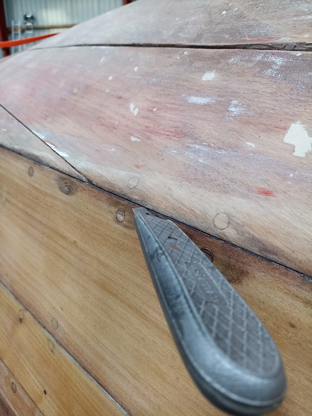

Hallo Moritz,
danke für die schnelle Rückmeldung. Ich möchte zum jetzigen Zeitpunkt ungern etwas auffräsen, da das Boot einfach zu lange kein Wasser mehr gesehen hat.
Als kleiner Nachtrag: Habe oben ein Foto eingefügt, die größere Fuge in der Beplankung wird ausgeleistet, da ich gerade den ganzen Rumpf überarbeite.
Die neuen Planken habe ich so gut wie möglich angepasst, das war nötig, weil das Boot zu Beginn der Restauration schon Fugen >10mm hatte.

Moin Niklas,
dann hast Du ja schon einiges gemacht.
Gerade wenn das Boot schon schön trocken ist, lohnt es sich die Fugen auszuleisten. Anhand des Bildes wäre das meine Entscheidung. Und wenn Du schon neue Planken eingesetzt hast würde ich auch nicht ein anderes Verfahren zusätzlich ausprobieren. Wenn man ordentlich arbeitet hast Du später auch kein Problem mehr mit Undichtigkeiten.

Hej Niklas, ich wäre auch vorsichtig, ausfräsen bedeutet immer Materialverlust.

Das Ausleisten würde ich nur machen, wenn die Spalten signifikant größer als etwa 3mm sind ... auch gilt es zu bedenken was passieren könnte, wenn sich die Planken dann nicht mehr wie bisher ausdehnen können.
Beim Verfüllen von engen Fugen <= 2mm würde ich auf jeden Fall mit einem Kegelfräser eine V-Nut von ca. 4mm anfräsen, damit ich die Spachtelmasse wirklich gut in die Fugen einbringen kann und genügend Dichtfläche habe. Wenn man Altverspachtelung auskratzt, sieht man oft, daß da nur gaaanz kleine Mengen Spachtelmasse ihren Weg in die schmalen Schlitze gefunden haben, was entscheidend zum schlechten Ruf des "Verschmierens" beiträgt.

So Niklas,
jetzt hast Du schon einiges an Ansätzen bekommen. Wie gesagt hat jeder seine eigenen Auffassung von der Ausführung. Du musst für Dich entscheiden welchen Weg Du einschlagen willst.
Ich habe mich für das Ausleisten entschieden, da ich mein Unterwasserschiff neu aufgebaut habe und kein Freund von Spachtelmasse bin. Zumal ist der alte Kitt auch schon rausgebröselt ist und wie Mike sagt ist es bei den kleinen Fugen schwer da wieder was rein zu bekommen.
Damit habe ich keine Probleme mehr mit Undichtigkeiten am Saisonbeginn und der Rumpf ist in sich steifer geworden. Das ist jetzt aber auch schon min. 15 Jahre her.
