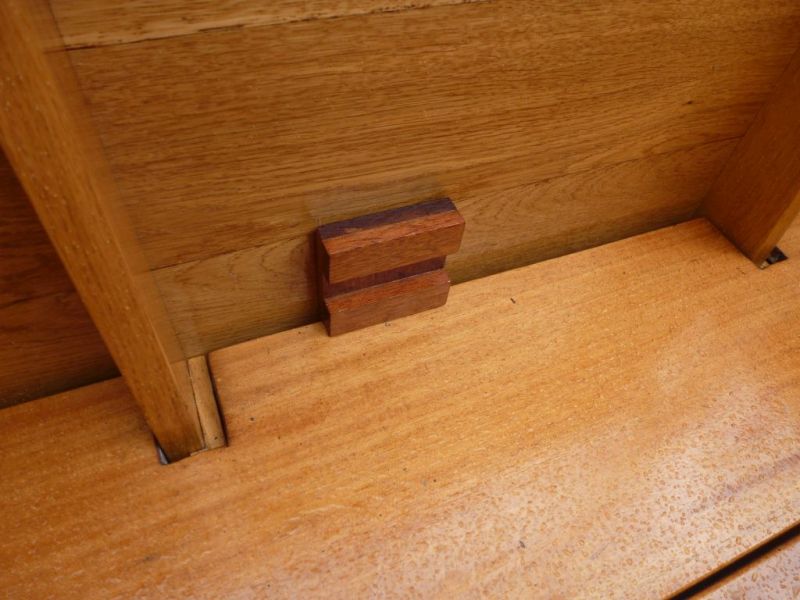

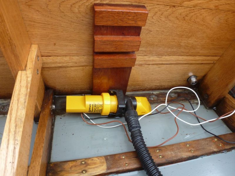

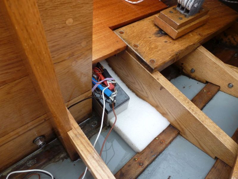

Hallo Mike,
setze eine elektrische Bilgenpumpe mit einem 7Ah Bleigelakku ein. Habe sie auf ein kleines Holzbrett geschraubt. An dem Brett sind kleine Leisten so montiert, dass das Bodenbrett die Pumpe in der entsprechenden Position an den Schwertkasten drückt. Der Akku steht in einer Kunststoffform aus Verpackungsmaterial unter den Bodenbrettern vor dem SK. Schlauch ist am Wantenspanner angebunden. Da das alles nicht so zum Boot passt, habe ich nichts fest einbaut oder verschraubt. Die Pumpe arbeitet automatisch und ist gerade am ersten Segeltag der Saison sehr nützlich. Vielleicht baue ich irgendwann einen Auslass am Heckspiegel.

Meine Erfahrungen mit dem Strom für eine elektr. Lenzpumpe:
Datenblatt Pumpe: Flowrate ca.2000l/h bei einer Förderhöhe von 1m, Stromaufnahme 3.4A
Ein 7Ah Acku (2,6kg 15x7x10cm) hat bei mir nach 2 Jahren noch eine wirklich nutzbare Kap. von 3,7Ah, wenn man ihn nicht tief entläd. Das reicht, wenn er im Frühjahr voll geladen ist, für eine komplette Saison. Dann kann er insgesamt ca. eine Stunde pumpen und 2qm Wasser kommen bei mir nicht über den Sommer zusammen. Die Selbstentladung fehlt noch in der Rechnung...

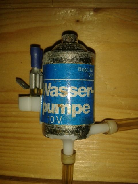

Moin zusammen,
ich habe diese kleine Wasserpumpe aus alten Zeiten noch rumfliegen bei mir und habe immer im Kopf die im Piraten noch einzusetzen. Förderleistung: schmale 2,2 Liter/Min :-)
In Kombination mit irgendeinem Schwimmerkontakt lässt einen das vielleicht besser schlafen.

Hallo
habe heute daran gedacht mal noch Bilder meiner Bilgenpumpe zu machen.
