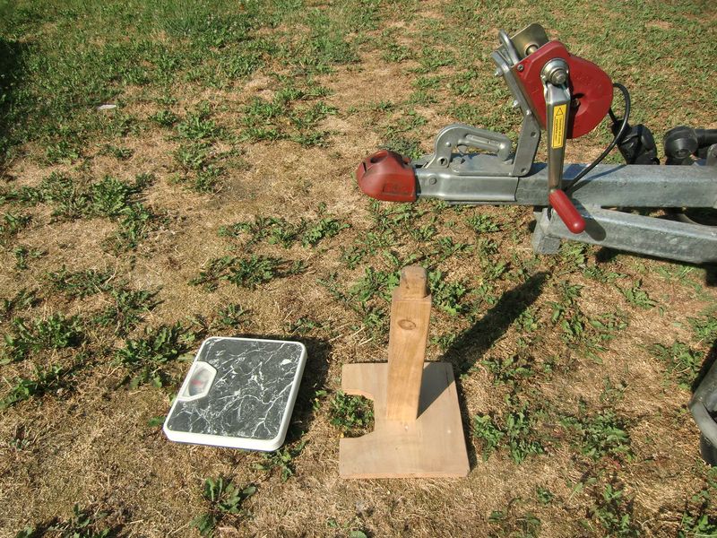

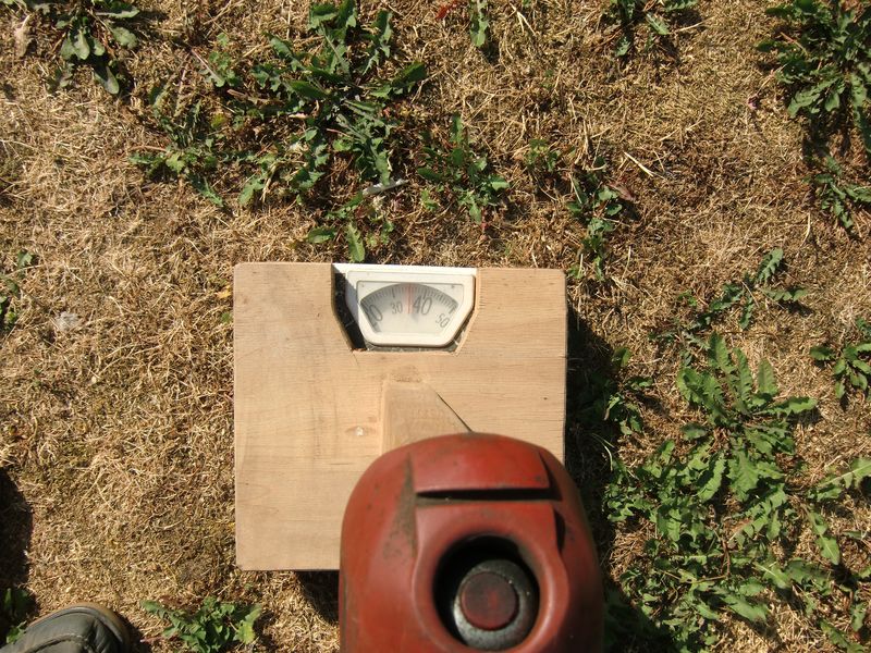

Hängerkupplung – Stützlast kontrollieren

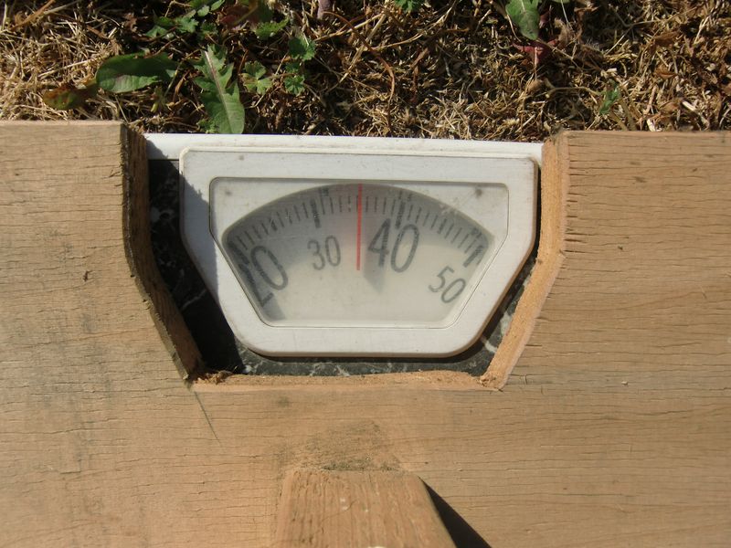

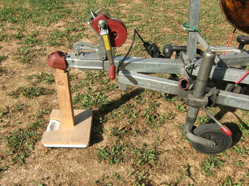

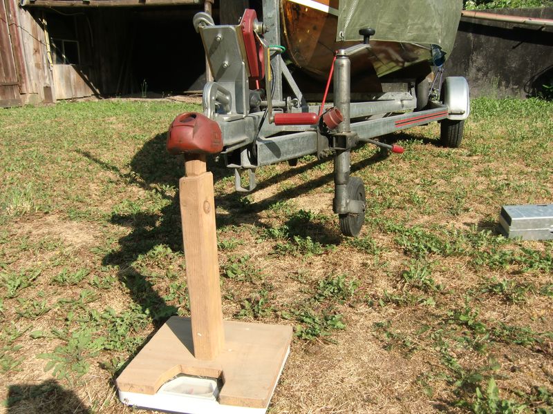

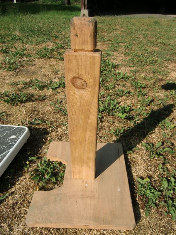

Jedes Fahrzeug hat eine zulässige Anhängestützlast, die einzuhalten ist. In vielen Fällen beträgt diese maximal 50 Kilogramm, je nach Autotyp aber auch mehr. Wie hoch die Stützlast für ein ruhiges und sicheres Nachlaufen sein sollte, kann man man viel im Internet nachlesen (hier gehen die Meinungen auseinander). Die Grenze sollte aber nicht überschritten werden.
Zur Lastkontrolle verwende ich eine alte Personenwage aus dem Sperrmüll, welche ich um diese einfache Holzkontruktion erweitert habe zur Aufnahme der Hängerkupplung.

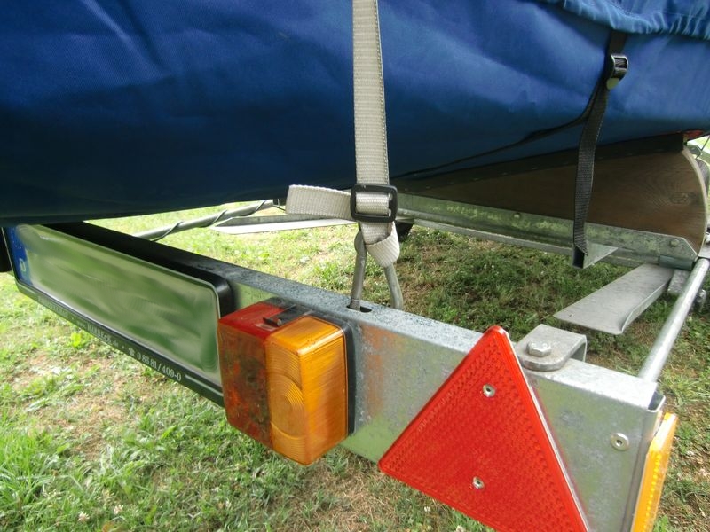

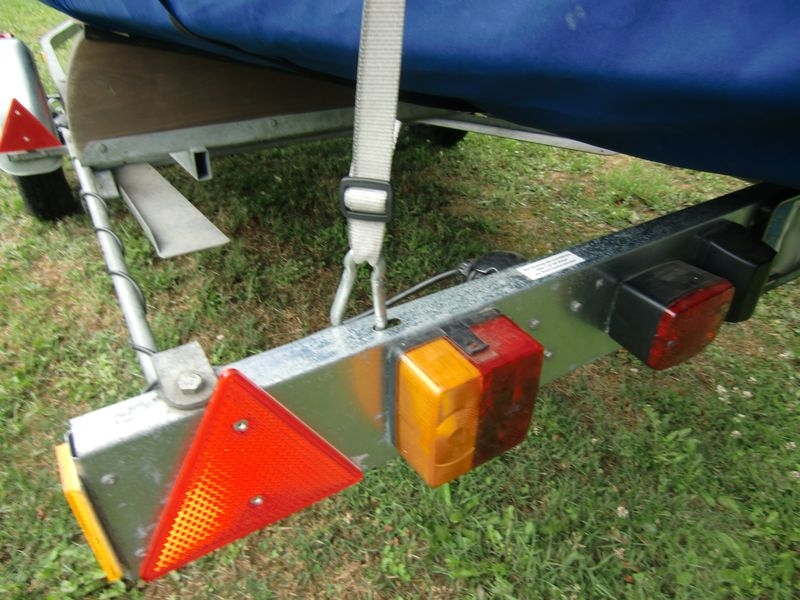

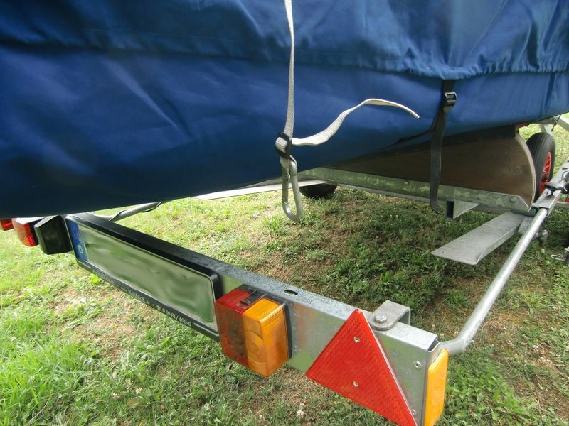

Bootstrailer – Lichtleiste holzschonend sichern

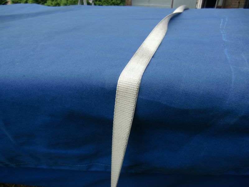

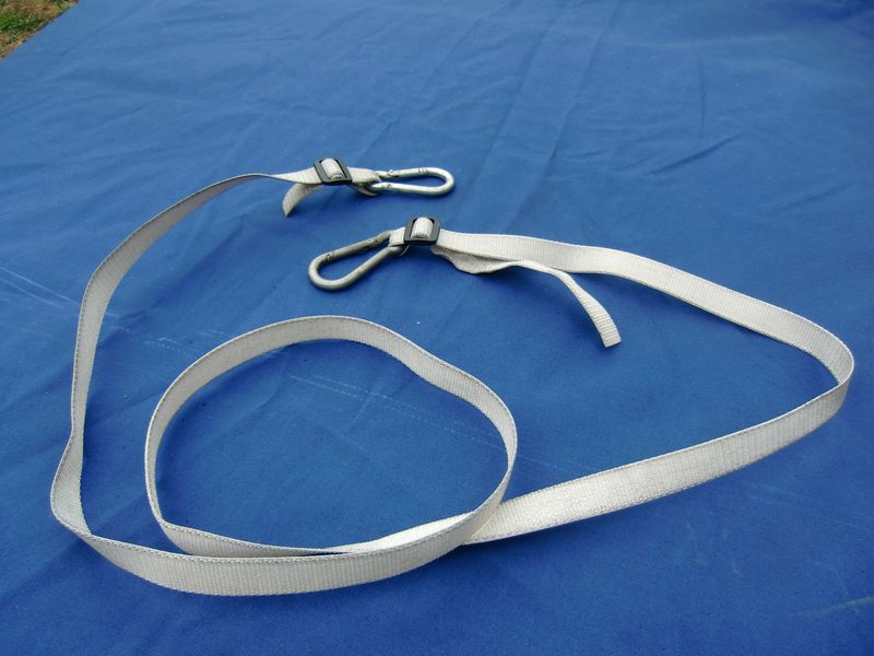

Bei so manchen Bootsanhängertypen steht die abnehmbare Lichtleiste weit nach hinten raus. Hier ist oft eine Auf- und Abschaukeln während der Fahrt zu beobachten, weswegen die Lichtleiste dagegen gesichert werden sollte bzw. muss, denn der „Leuchtenträger … darf nicht pendeln“ (siehe auch §49a (9) StVZO Punkt 3: Anhängern zur Beförderung von Booten). Hier hat sich bei mir ein Jalousiegurtband bestens bewährt. Genau auf die richtige Länge (mit etwas Spannung) mit zwei Schnappschäckeln eingestellt, ist das Hochbinden der Lichtleiste mit einem Griff schnell erledigt. Das breite, reckarme Gurtband hat zudem den Vorteil, dass die Auflage breit ist und so keine Druckstellen (wie etwa ein Seil) im weichen Holzdeck verursacht. Die festgelegte Länge (knapp, Lichtleiste auf Zug hoch gebunden) erfordert kein Nachspannen mehr wie dieses bei Spanngurten mit Ratsche der Fall ist. Das oft zu beobachtende Vibrieren von Spanngurten durch den Fahrtwind (und die damit einhergehende vorzeitige Materialermüdung) vermeidet man durch mindestens eine halbe Verdrehung des Gurtes in sich selbst.

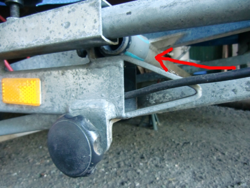

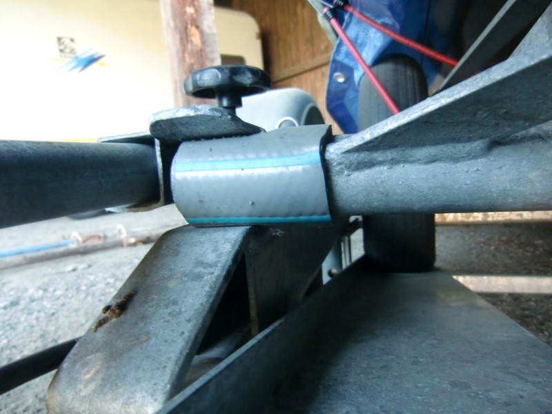

Wie es so ist, habe ich am bewährten System aber noch kleine Verbesserungen durchgeführt. So verursachte der Splitrailer während der Fahrt bei mir regelmäßig ein Klappern bei Straßenunebenheiten. Ursache ist die Lagerung hinten mit einer Querstange des Sliptrailers deren Enden in die U-förmige Halterungen des Haupttrailers noch Spiel hatten nach oben und unten. Das harmlose, aber mit der Zeit sehr störende Geklappere wollte ich abstellen. Nach verschiedenen Versuchen war die letztlich erfolgreiche Lösung die Verwendung eines Stück Wasserschlauchs aus dem Gartenbedarf. Mittels ein Pfeile wurde der zu große Durchmesser noch angepasst und seit dem ist „Ruhe im Schiff“ bzw. im Anhänger!
