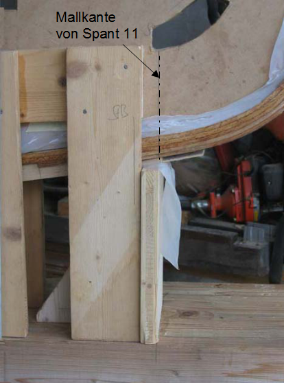

Jetzt wird die Mallkante für jeden Spant von der Stapelung auf den Kiel übertragen.
(Die effektive Kiellänge verlängert sich im gebogenen Zustand um ca. 25 mm und damit auch die Spantenabstände. Es wäre also sinnlos, die Mallkante vor der Stapelung auf dem Kiel anzureissen.)

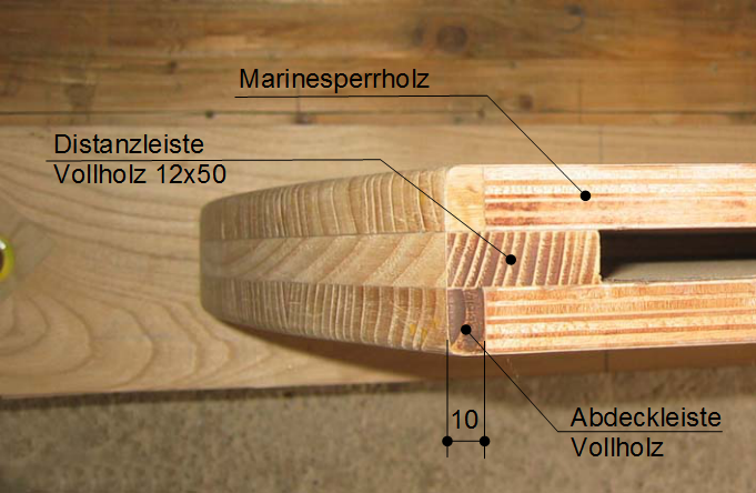

Auf das Steuerbord-Brett vorne und hinten die Distanzleiste für den Schwertkastenschlitz (12 x 50 mm) und die zuvor entsprechend der seitlichen Form des Schwertkastens ausgeschnittenen Stirnholzabdeckleisten (18 x 12 mm) aufleimen. Die Abdeckleisten sind eine ästhetische Massnahme, um das Sperrholz wie Vollholz aussehen zu lassen. Auch auf dem Backbord-Brett die Stirnholzabdeckleisten seitlich aufleimen (der Überstand wird nach dem Verleimen plangehobelt), Abb. 13.
Zum Fixieren der Leisten, Nägel mit unterlegten Kartonscheibchen verwenden, so können die Nägel nach dem Trocknen leichter mit einer Beisszange wieder entfernt, und das Loch mit flüssigem Holz verschlossen werden.

Nach dem Verleimen vordere und hintere Stirnseite des Schwertkastens mit der Distanzleiste bündig hobeln und Kanten runden. Das Teil ist nun zum Einsetzen in den Kiel bereit.
Untere Seite des Schwertkastens an der Rundung des Kiels anpassen (die Oberkante
des Kastens mit der Wasserwaage ausrichten). Danach mit dem Oberfräser parallel zur Unterkante rundum den 12mm breiten Falz fräsen und den Schwertkasten in den Kiel einpassen, Abb. 13.

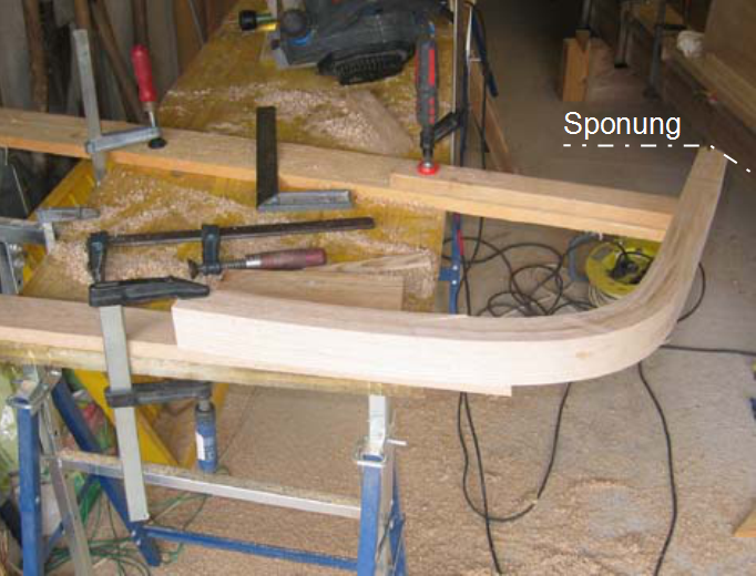

Vorsteven und „Verstärkung“ werden seitlich auf der Länge der Sponung des Vorstevens (vom Deck bis Position „X“ Abb. 16), mit der Hobelmaschine leicht konisch in Form gebracht. Oben, auf Deckshöhe, hat der Steven eine Breite von 60 mm, unten eine solche von 50 mm, Abb. 22.
Beim Vorsteven (nicht bei der „Verstärkung“) lässt man jedoch noch ein Übermass von 2 mm stehen, das erst nach dem Verleimen der Planken mit diesen plangehobelt wird.
Getrennt vom Vorsteven lässt sich die „Verstärkung“ leicht bearbeiten und man bekommt für die Sponung eine perfekt verlaufende Schräge, Abb. 23 und Abb. 26.

Jetzt kann die „Verstärkung“ mit  dem Vorsteven verleimt werden. Dadurch entsteht eine saubere Sponung (Nut), in die dann die Planken eingepasst werden können, Abb. 27. Die Sponung geht ab Pos. „X“ in die Sponung des Kiels über. Dieser Übergang wird erst vor der Bodenbeplankung gemacht. Siehe Abb. 50
