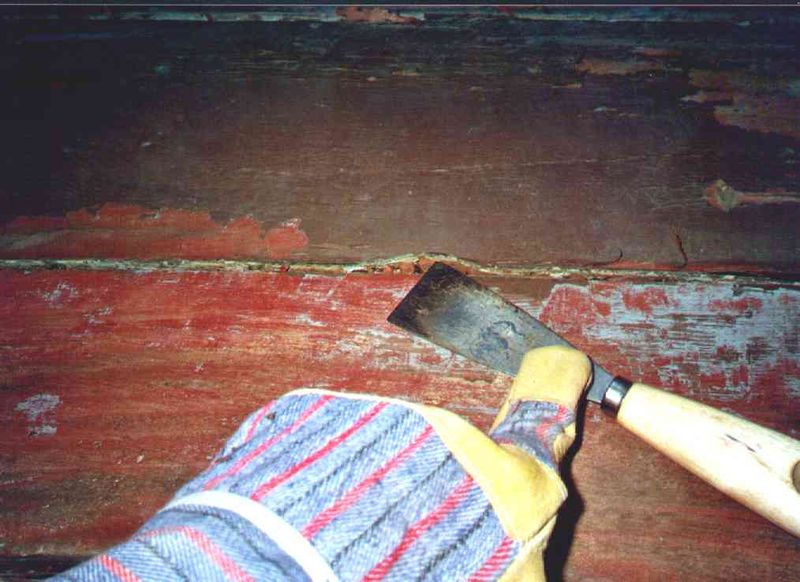

Antwort: schleifen, schleifen, schleifen und nochmals schleifen!
Viele winken schnell ab, wenn sie hören, dass 4 bis 6 Lackschichten schon nötig seien. Sicher, das ist für sich alleine schon eine Menge Arbeit, aber glauben Sie mir, es geht locker und mit einem großen Lächeln von der Hand, wenn man wochen- oder monatelang nur geschliffen hat im Dreck und sich den Rücken krumm gemacht hat. Wenn dann die Holzmaserung goldfarbend wieder zum Vorschein kommt und man das Plätschern von Wellen gegen den Holzrumpf hört, dann sind all diese Mühen es wert gewesen und schnell vergessen. Jene Gedanken haben mich Jahre durchhalten lassen, auch im sogenannten Jahrhundertsommer 2003 bei über 33 Grad Hitze in voller Arbeitsmontur mit Atemschutz. Wer vielleicht jetzt gerade dabei ist, dem sage ich: „Haltet durch, gebt nicht auf!“ Es gibt nichts Schöneres als die eigene restaurierte Holzjolle bei Sonnenschein mit warm glänzend Holz durch die Welle zu steuern und den ein oder anderen bewundernden Blick einzufangen!

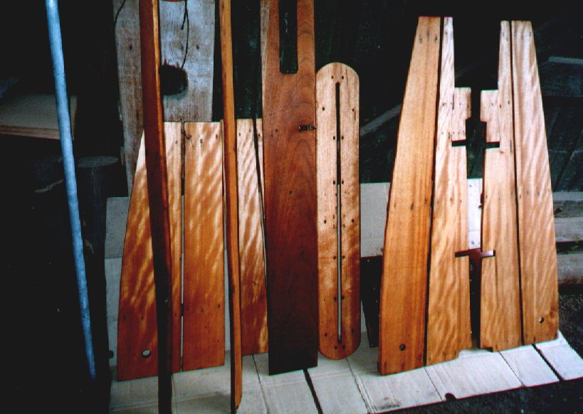

2003 – Schleifen des Innenschiffs, Mast, Baum, Lackieren
2004 – Restarbeiten, Bodenbretter, Beschläge

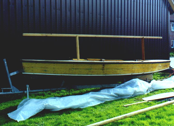

„Restaurierungsbedürftiger Pirat aus Holz günstig abzugeben – VHB 400,- DM“ – so oder so ähnlich lautete das Inserat seinerzeit im Herbst 2000.

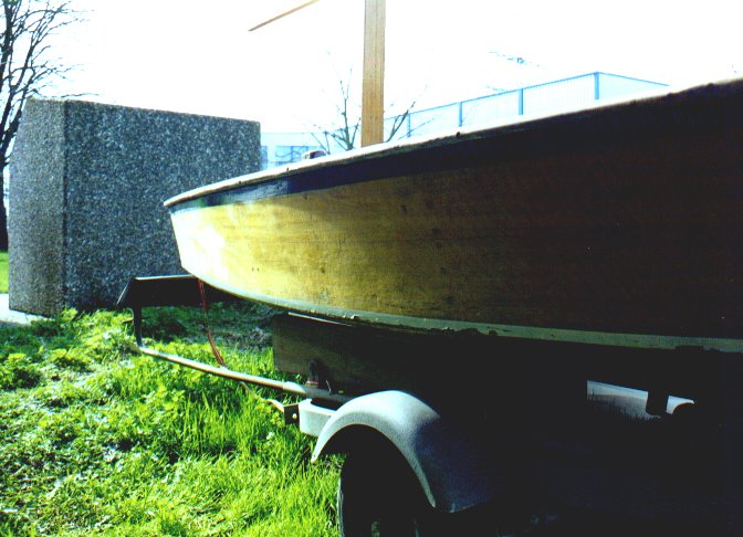

Auf einem Hinterhof in Hamburg-Altona wurde ich fündig, wo die Jolle unter einer Bauplane auf einem uralten, nicht mehr zugelassenen Trailer lag. Ich war infiziert von dem Gedanken mir einen alten Traum vom eigenen Holzsegelboot zu verwirklichen. Der Holzpirat war zwar sehr heruntergekommen (teilweise abgeplatzter Lack und grau verwittertes Holz), aber soweit sichtbar von der Substanz noch gut erhalten.
Eine Woche ging ich „schwanger“ mit meiner fixen Idee. Wo unterstellen, traust du dir das zu, hälst du das durch? Schließlich war nur noch ein Gedanke: ich bin zwar kein Bootsbauer, habe aber zwei rechte Hände und wenn es dennoch schief geht, dann sind nur 400 DM zum Fenster raus – den Versuch ist es wert!
Mit Unterbrechungen habe ich alleine schließlich etwa 3 Jahre gebraucht und es ist auch nicht bei den 200 EUR geblieben. Das Ergebnis jedenfalls kann sich sehen lassen, alle Anstrengungen haben sich gelohnt. Ich habe seither viele schöne Stunden mit meinem Holzpiraten erlebt und freue mich noch auf alle die, die noch kommen mögen.

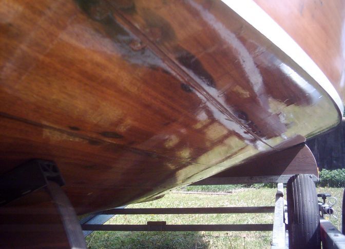

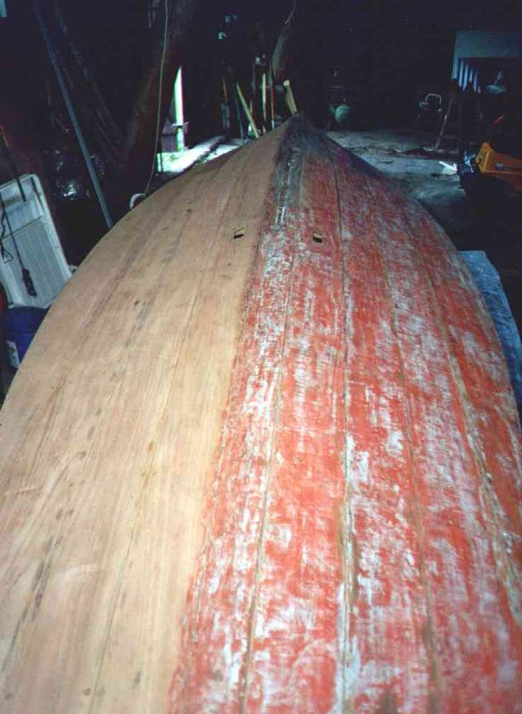

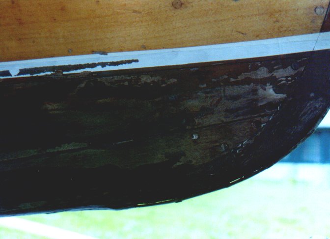

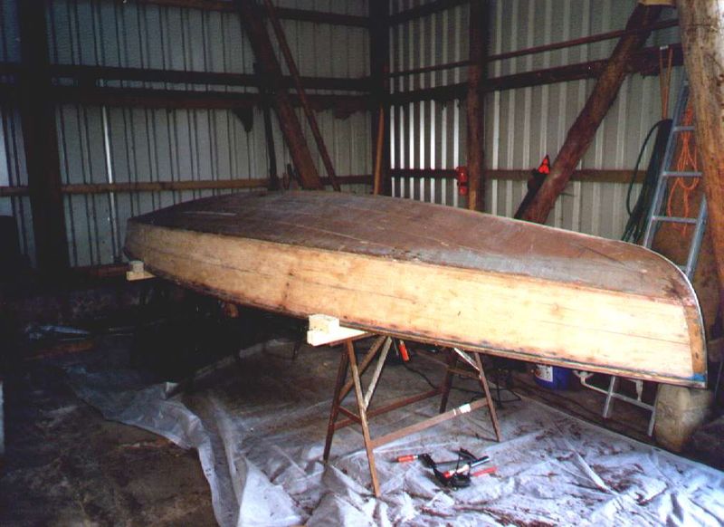

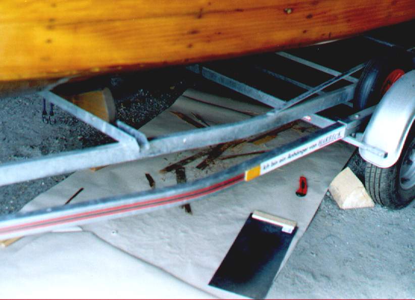

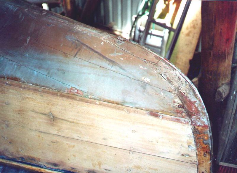

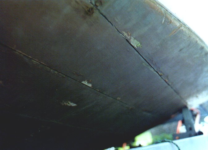

Unterwasserschiff abschleifen

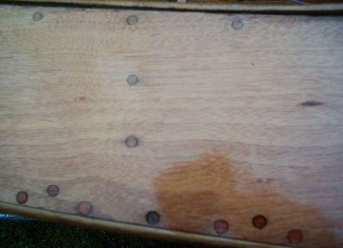

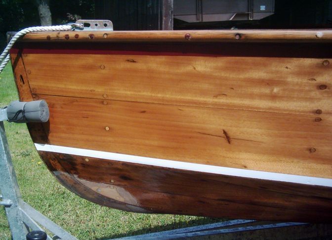

Im Winter 2000 schliff ich das Unterwasserschiff ab und lackierte es vierfach. Diese Arbeiten gingen leicht von der Hand, konnte doch großflächig mit Exenterschleifer schnell gearbeitet werden bei umgedrehten Boot. In jenem Zustand ging es dann bei schneebedeckter Autobahn Richtung Süden. Das Streusalz setzte meinem neuen, verzinkten Trailer leider optisch sehr zu, aber der Umzug ließ sich nicht verschieben.

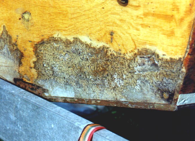

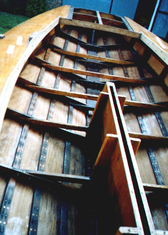

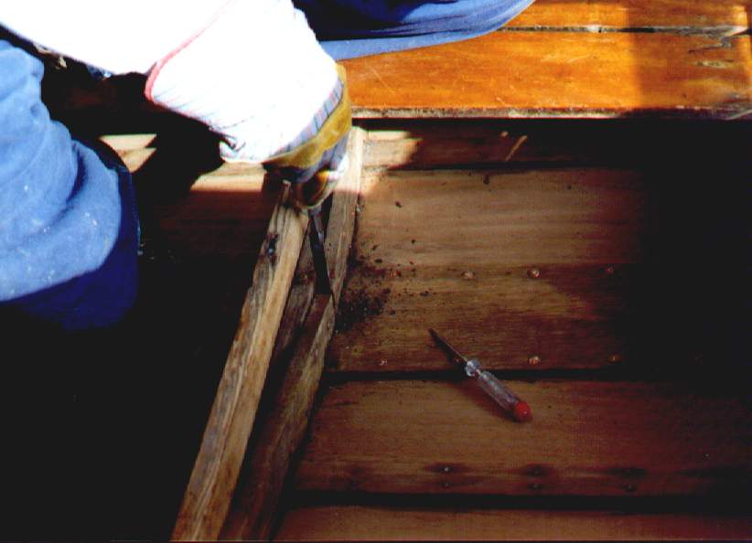

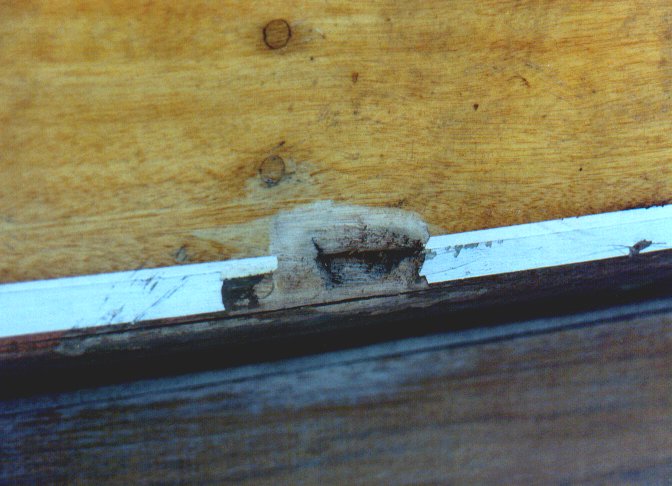

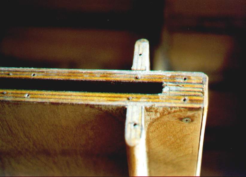

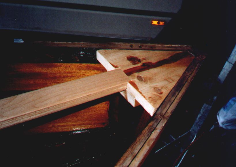

Schwertkastenreparatur
2001 ging für die Restaurierung quasi verloren durch den beruflich bedingten Umzug und fehlender neuer Unterkunft für das Boot. Erst 2002 ging es wieder richtig los mit der Restaurierung. Den Schwertkasten hatte schon einmal jemand durch einen Sperrholzbau ersetzt, der jedoch an der Innenseite „zu blühen“ begonnen hatte. Diese im Wasserbereich abgelöste Holzschicht musste mühevoll entfernt werden. Ein selbst gebauter Riesenspachtel erfüllte hier wertvolle Dienste. Epoxi dichtet seit dem den Schwertkasten erfolgreich ab. Innen wurde der Kasten damit „lackiert“ und am Kielschwert die Lücken ausgeschwemmt in einem Stück. Ich habe seit dem keinerlei Probleme mit Undichtigkeiten an diesen neuralgischen Punkt einer jeden Holzjolle.
[Nachtrag: das Thema Schwertkasten behandel ich nun ausführlicher auf einer eigenen Seite hier]

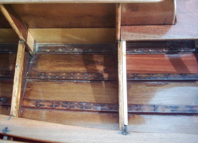

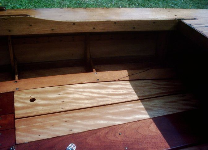

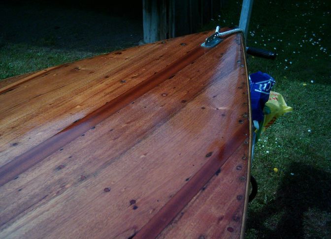

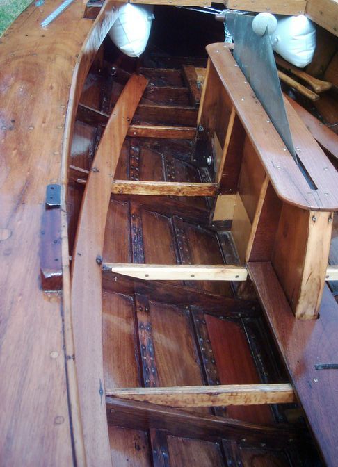

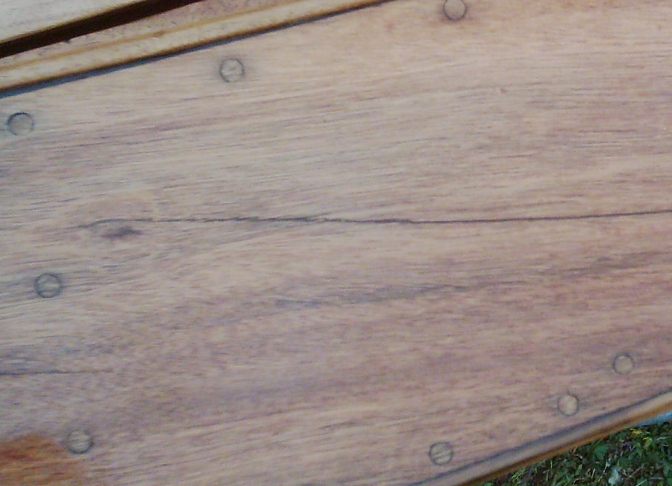

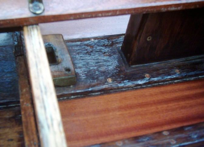

Endlich: die erste Lackschicht

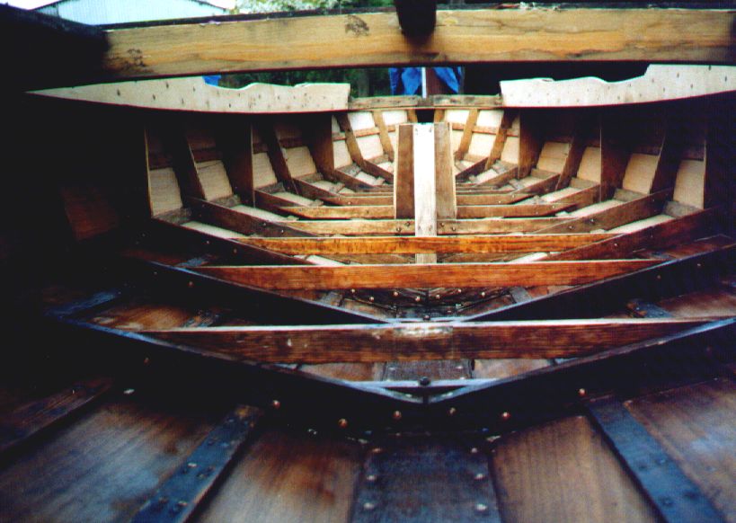

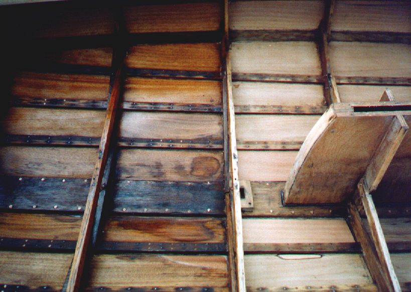

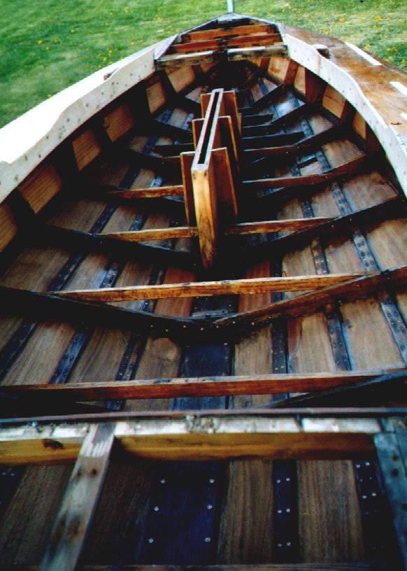

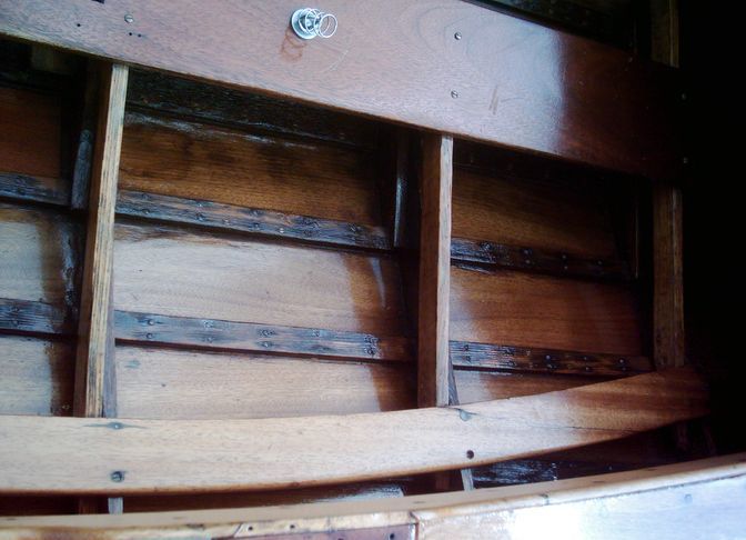

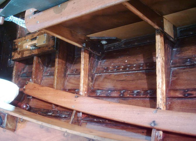

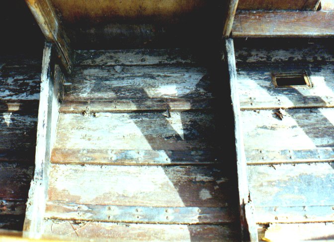

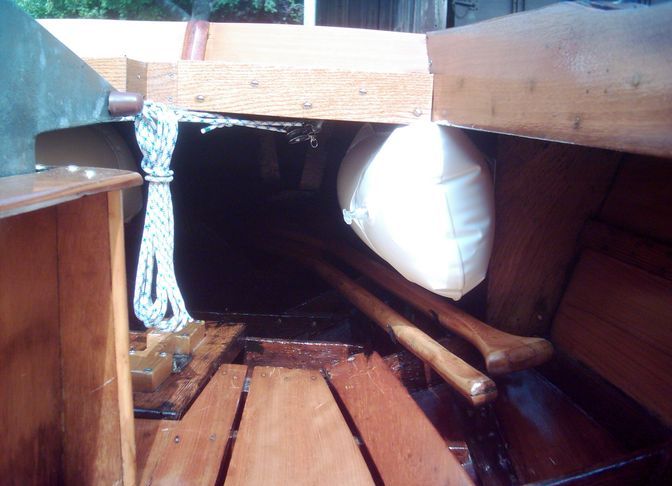

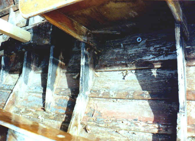

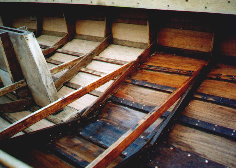

2002 und 2003 stand im Zeichen monatelang andauernden Schleifarbeiten im Innenschiff mit den vielen kleinen Flächen zwischen den Spanten – zwei Deltaschleifer und unzählige Schleifpapiere haben ihren Dienst insgesamt quitiert. Bis zu 7 Lackschichten galt es zu entfernen und kleinere Ausbesserungsarbeiten durchzuführen. Da war das Lackieren von 5 bis 6 Lackschichten eine Kleinigkeit und eine große Freude, fing doch das Holz nun wieder zu alten Glanz zu kommen.

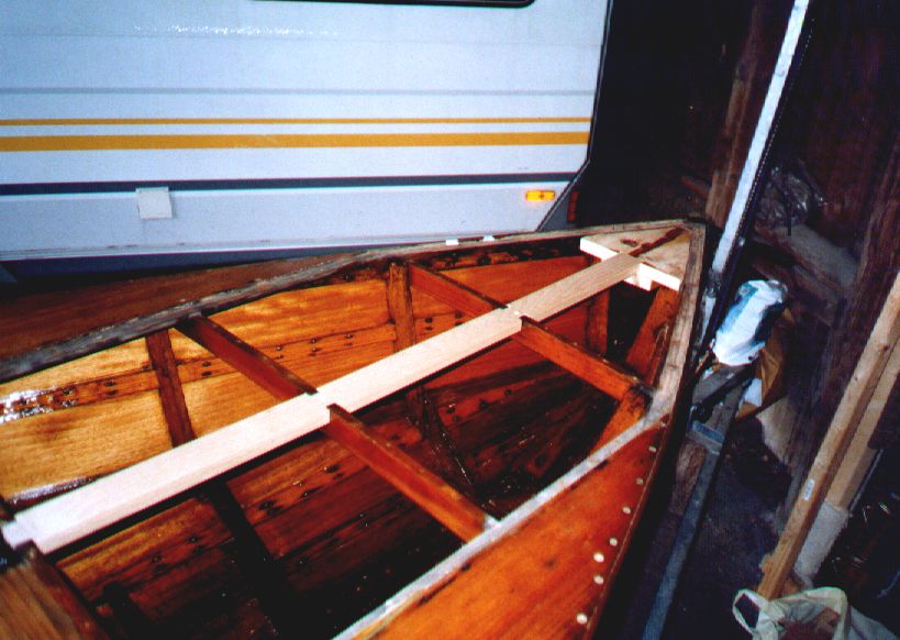

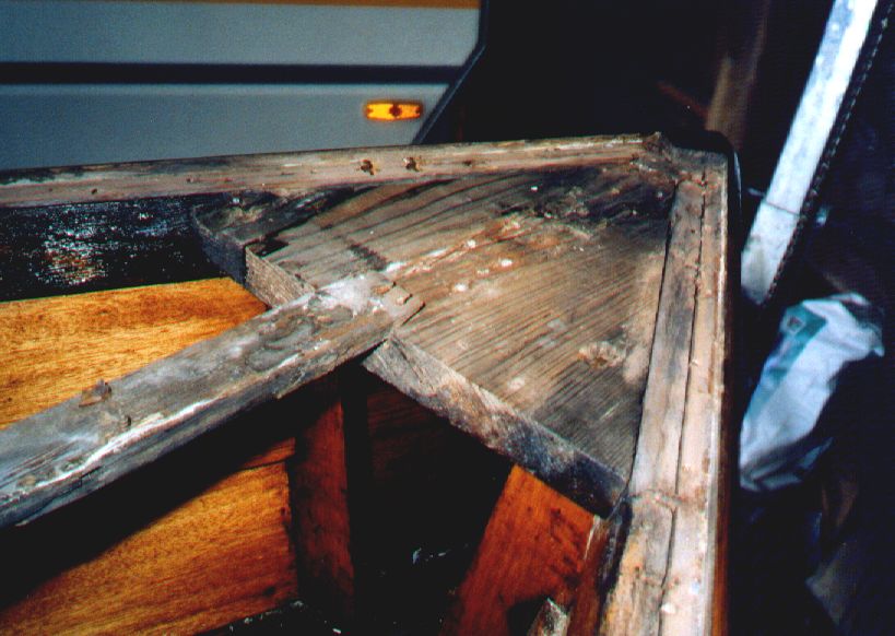

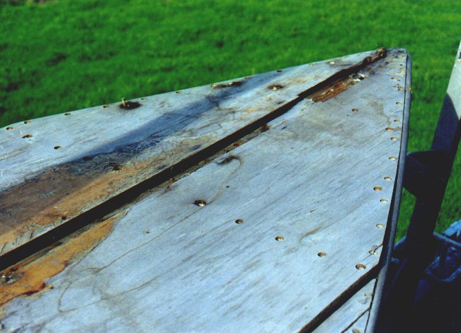

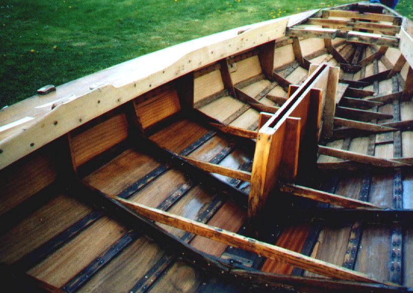

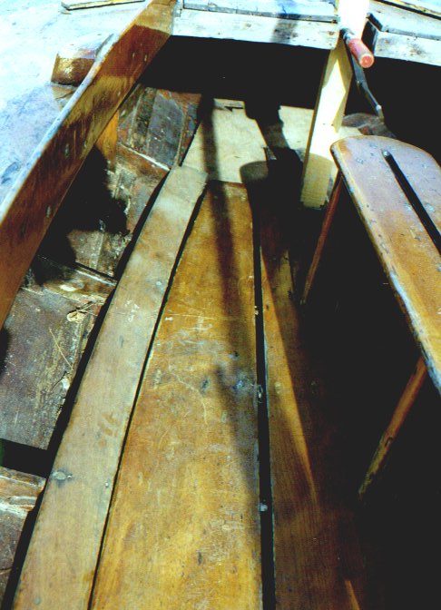

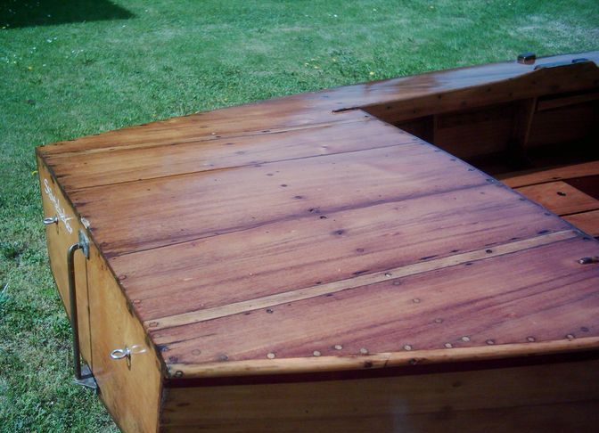

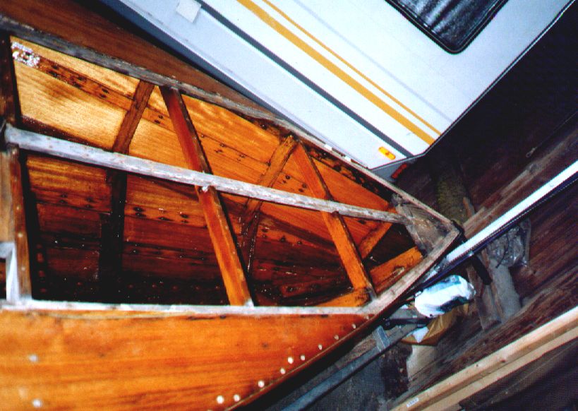

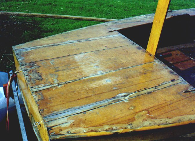

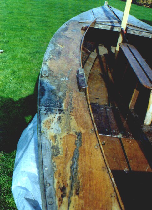

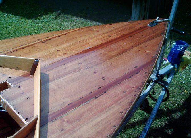

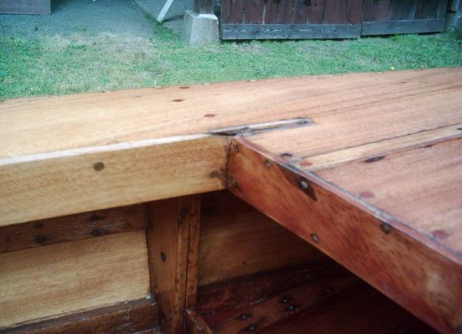

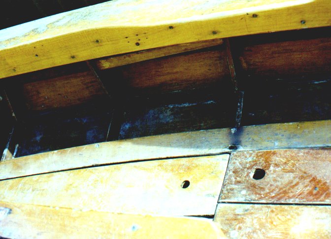

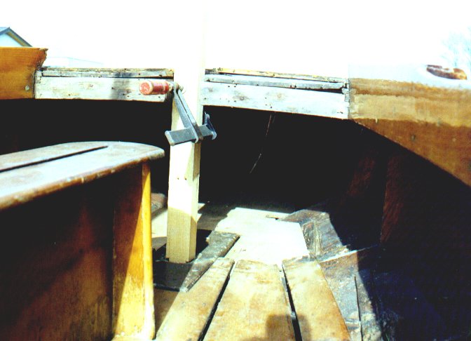

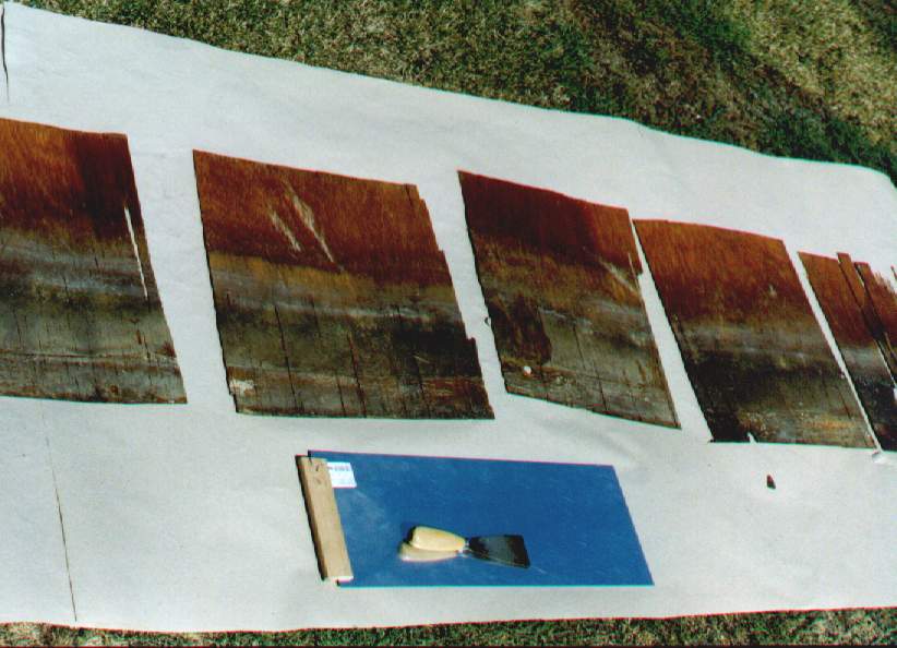

Offenes Deck – Ausbesserungen

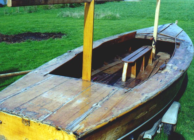

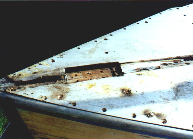

Für die unzugänglichen Bereiche im Bug und Heck ist es ungemein hilfreich, wenn man bei offenen Deck arbeiten kann. Zudem lernt man seine Jolle bis in die hintersten Ecken kennen. Mein Vorgänger hatte schon das Vordeck abgenommen, hier waren Ausbesserungen notwendig, um wieder eine Trittfestigkeit zu erzielen.

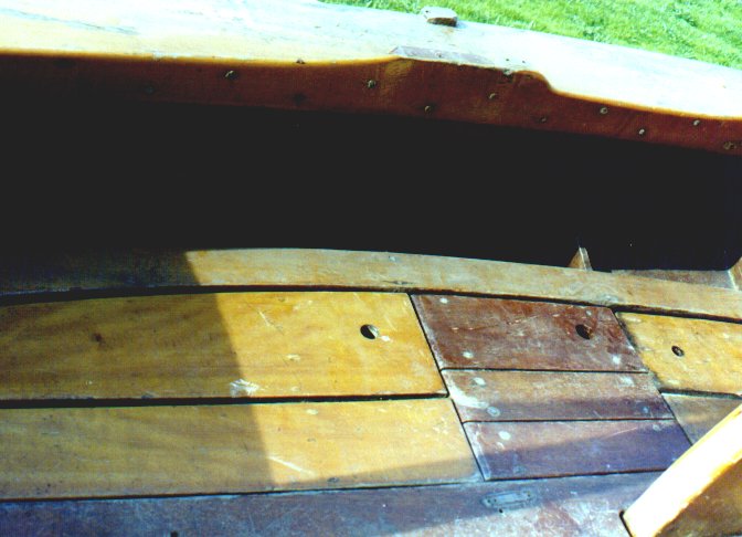

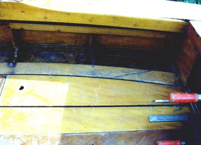

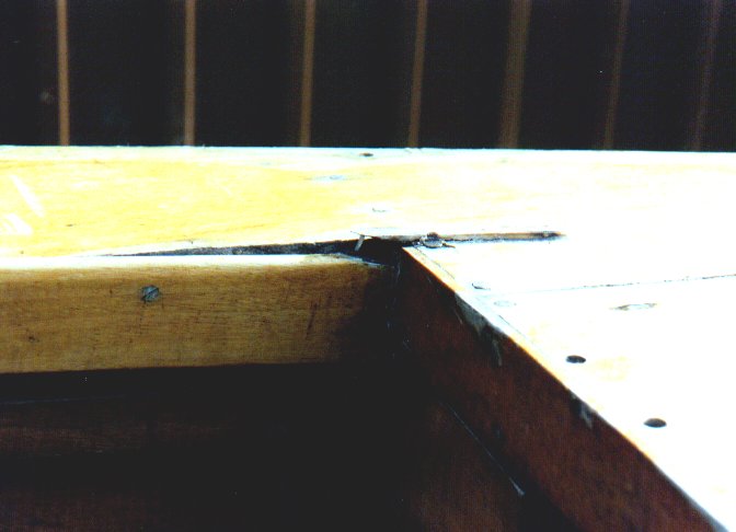

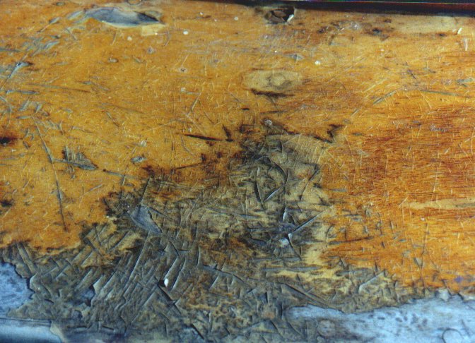

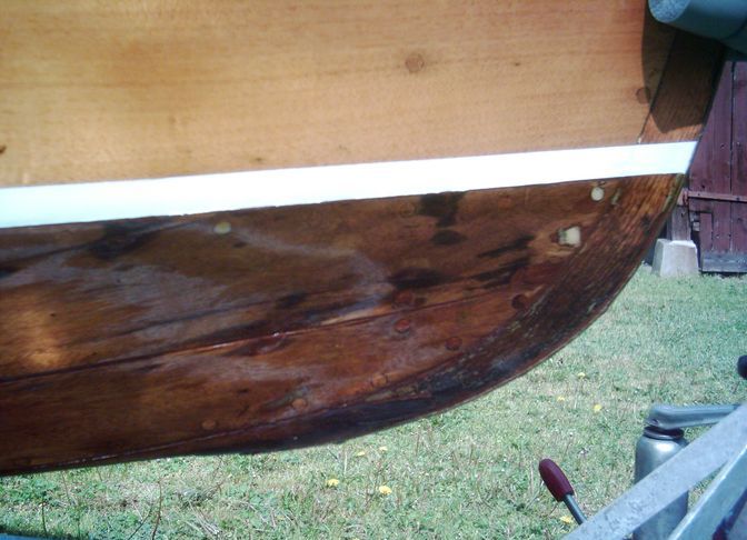

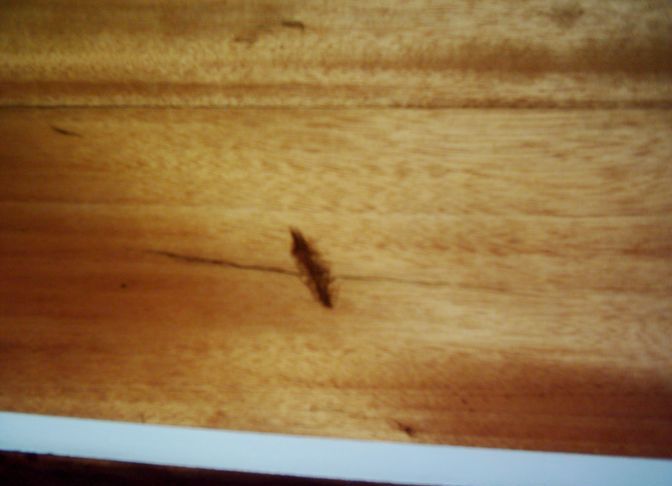

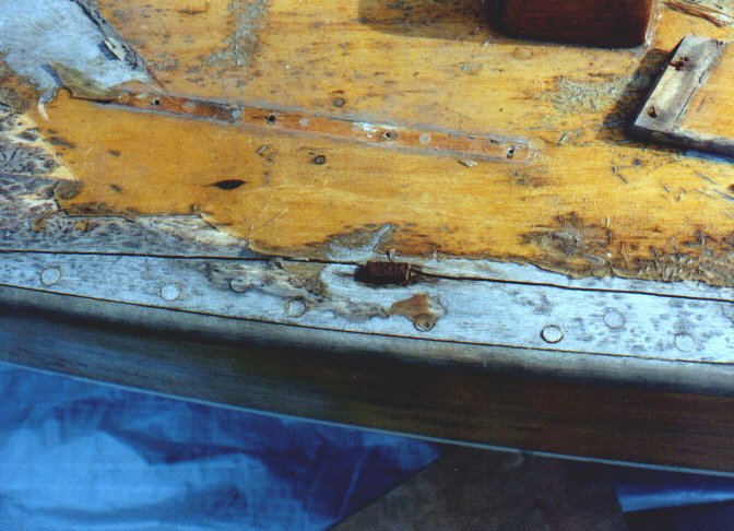

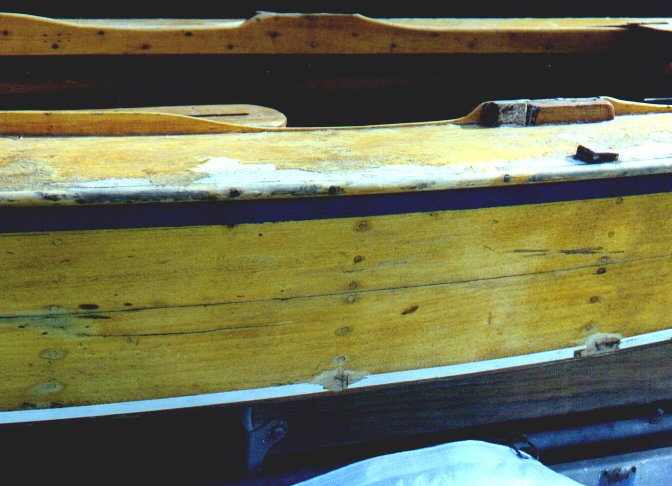

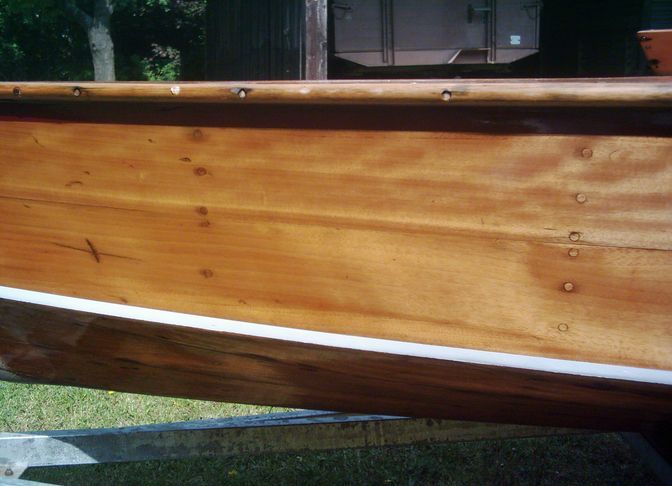

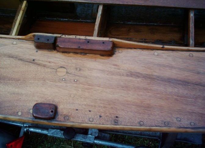

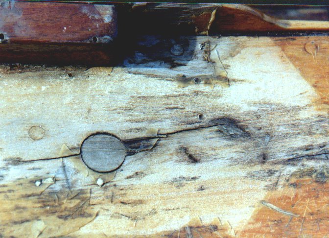

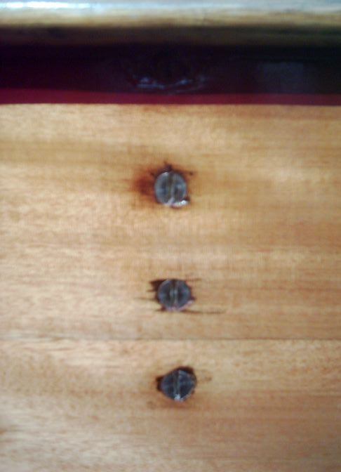

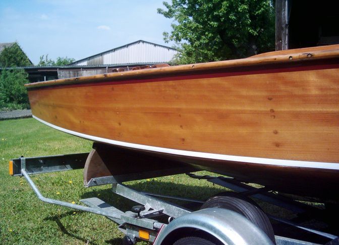

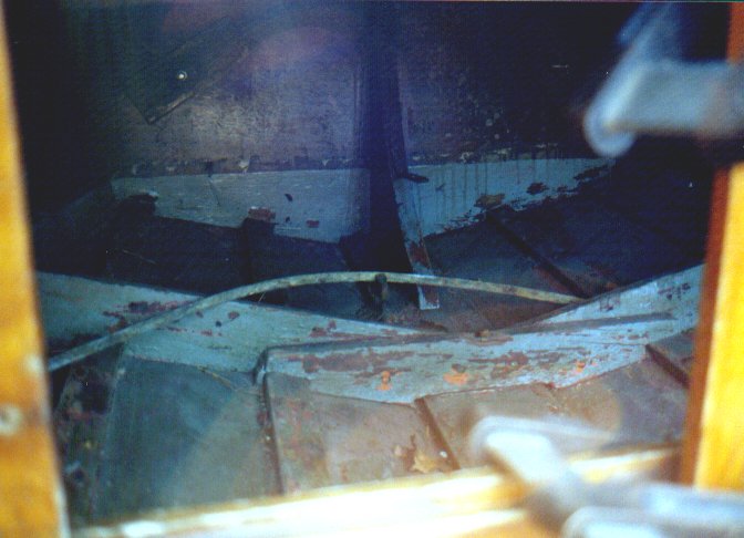

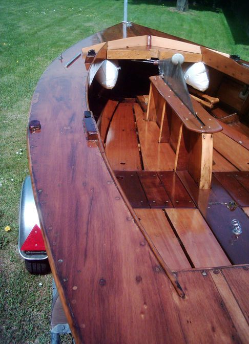

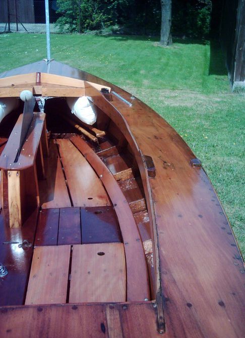

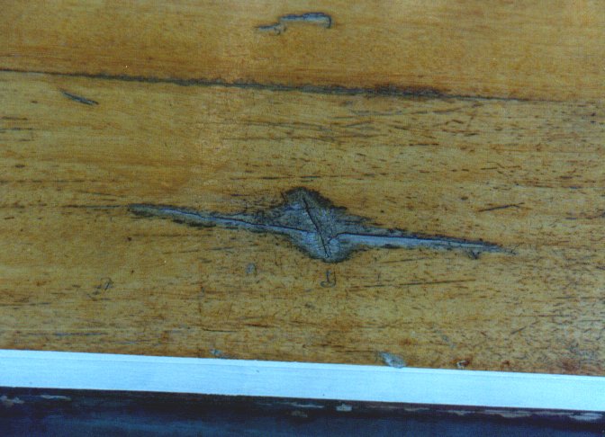

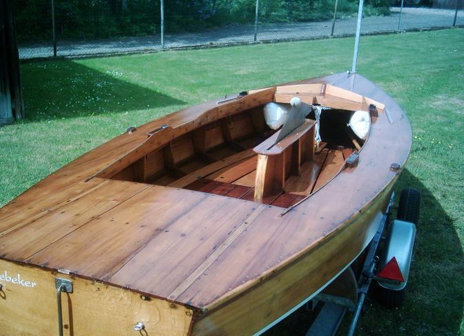

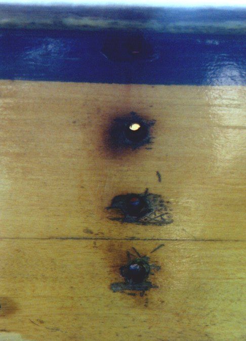

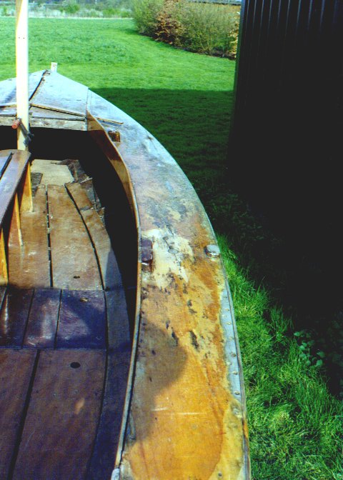

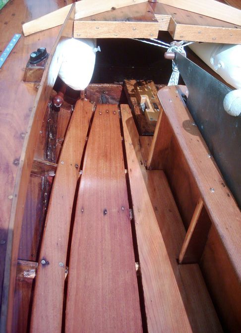

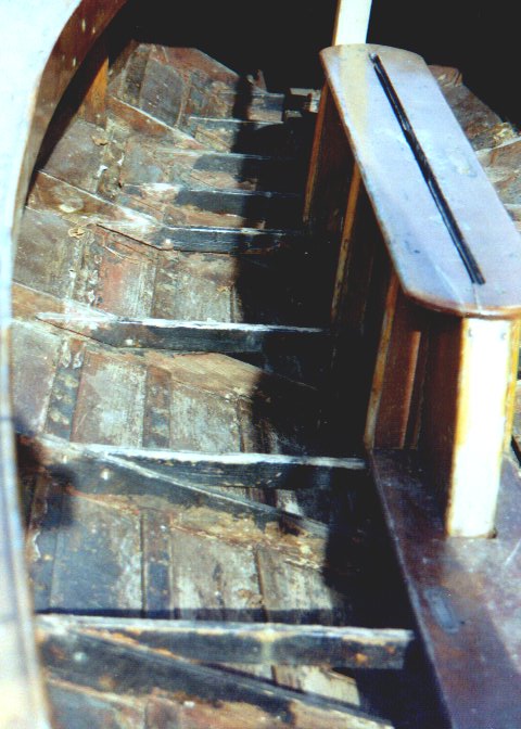

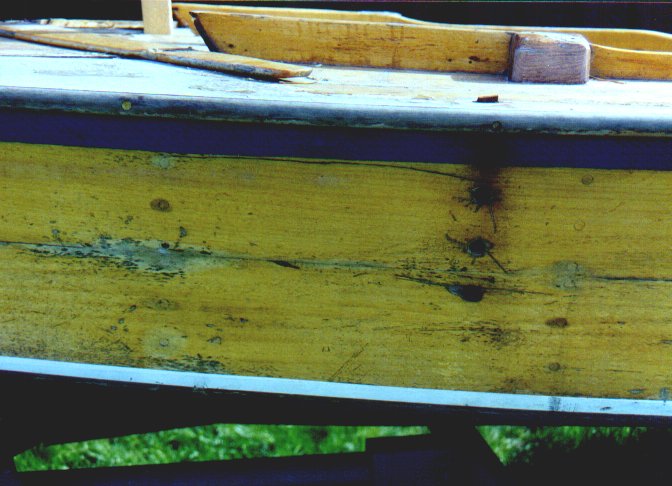

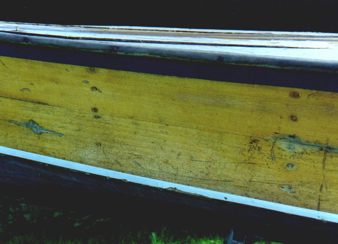

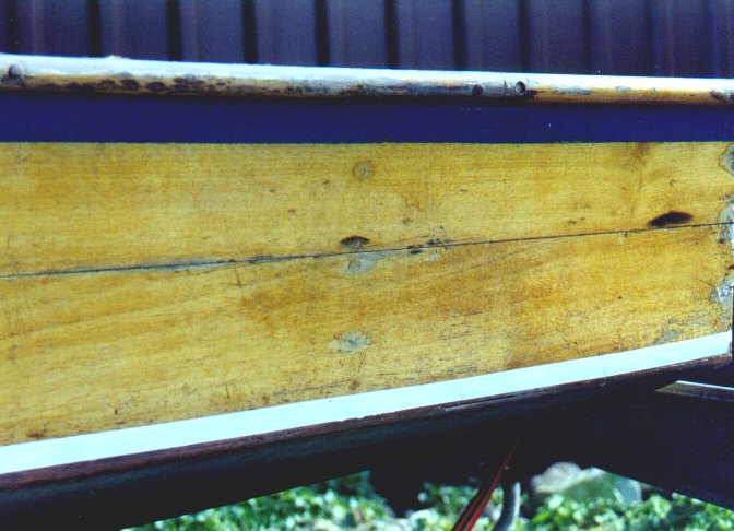

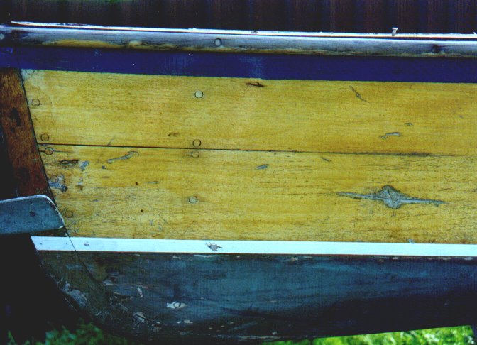

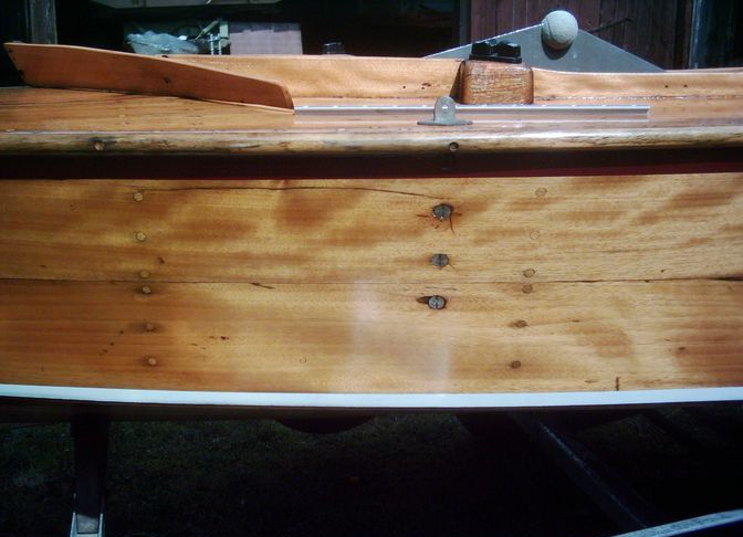

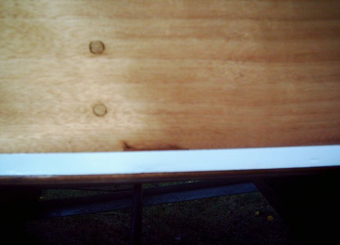

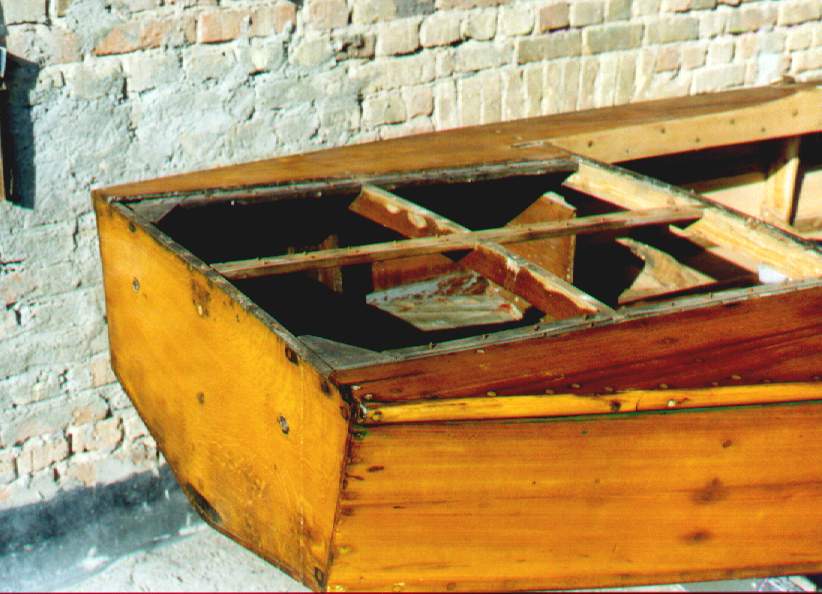

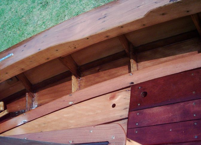

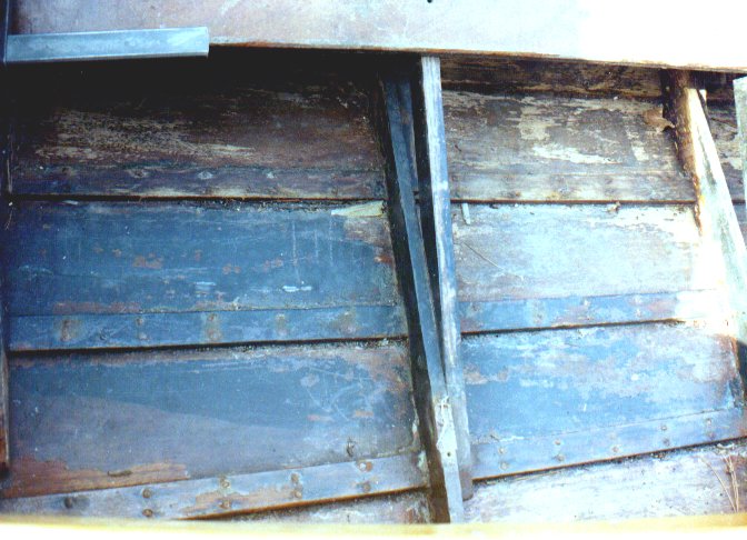

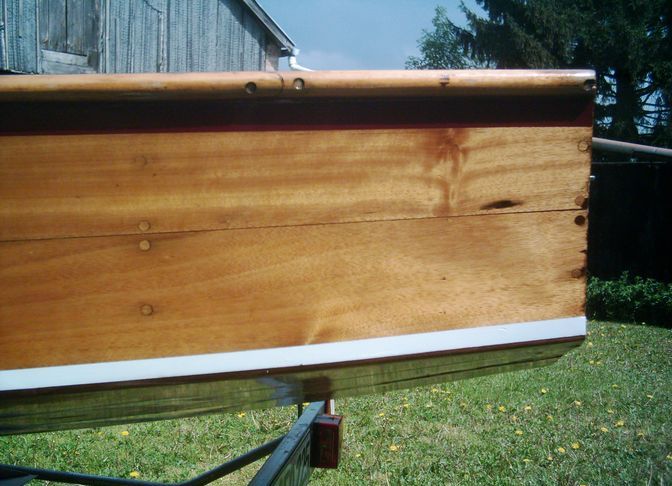

Bilder erzählen mehr als Worte daher folgen nun die Fotos der ersten Bestandsaufnahme im Vergleich mit den Bildern nach der Restaurierung. Die Qualität der „Vorher“-Bilder ist leider begrenzt, war es doch die Zeit als Digitalkameras noch zu teuer waren und alle Leute sich Flachbettscanner kauften und ihre Fotos einscannten.
Bildervergleich: Vorher vs. Nachher

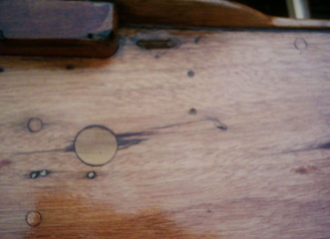

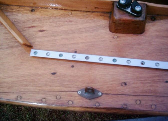

Da alle Beschläge an meinem Holzpiraten abmontiert waren und nur noch Bohrlöcher die Lage erahnen ließ, wären mir Detailfotos eine große Hilfe gewesen, hierfür habe ich eine eigene Seite für Interessierte angelegt.

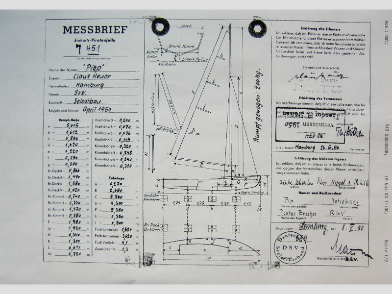

Ob es bei mir sich wirklich um den Pirat mit dem Segelkennzeichen G 451 handelt, wird wohl leider immer ungewiss bleiben. Mein Holzpirat hat leider keine Werftplakette oder eine werfttypische Einkerbung im Kielschwein. Ich bekam zwei alte Satz Segel (G 451 und G 1649) mit beim Kauf. Meine Recherchen führten mich zu dem Ergebnis, dass G 1649 ein Pirat von A&R sei und in der Nähe von Bremen gesichtet worden war. Beim Deutschen Seglerverband gibt es für G 451 einen Meßbrief der einen Eigenbau von 1950 ausweist.
Da mein Pirat weder Werftplakette, -merkmale noch die A&R typische Nut auf der Außenplanke am Rumpf aufwies, deutet alles eher auf den möglichen Eigenbau mit der Nummer G 451 hin. Einzig der Ruderkopf mit der eingeprägten 1649 Nummer spricht dagegen. Letzte Gewissheit gibt es nicht, die Segel könnten auch von einer anderen Jolle stammen – wer weiß. Mangels besseren Wissen entschied ich mich für die G 451 und taufte die Jolle 2004 anlässlich des ersten Festival der Holzpiraten auf den Namen „Störtebeker“ in Anlehnung an den bekannten Piraten der einst die Hansestädte an der Küste unsicher machte.

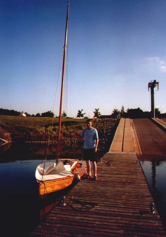

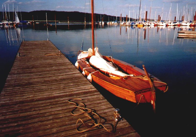

Erste Wasserung und Bootstaufe beim 1. Festival der Holzpiraten 2004
