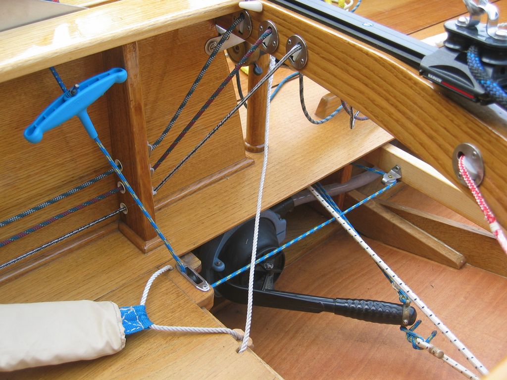

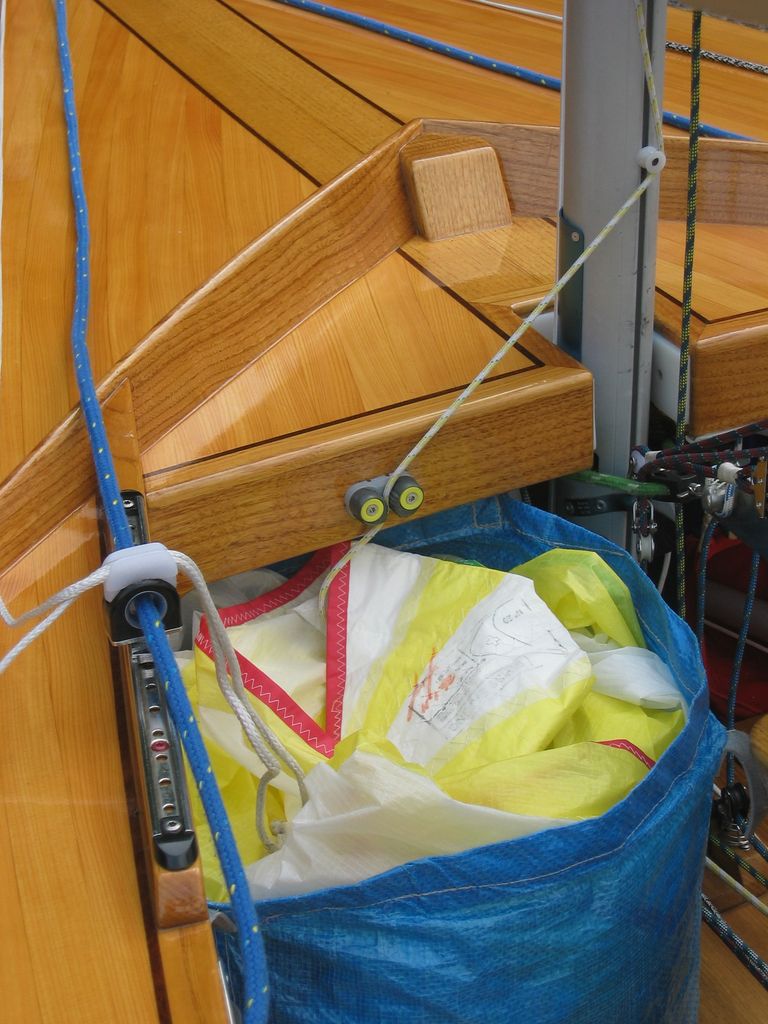

Ausbaudetails
Einige Details der „Shukra“ z.B., die in der Bilge eingebaute Lenzpumpe, die man an den blauen Griffen beidseitig bedienen kann und die Schotenführung.
Pirat-SUI534-Neubau-Trimm

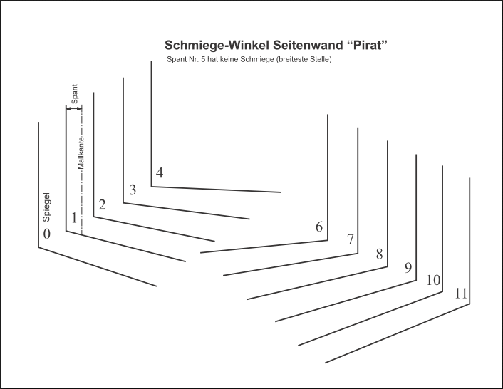

Anhang zum Baubericht (modifizierte Baupläne)
Dies sind modifizierte Baupläne von Rolf Bertschinger für seinen Neubau. Er hat die Pläne neu angeordnet und um einige Maße ergänzt (Angaben ohne Gewähr). Basis sind diese Baupläne der Klassenvereinigung.
–> je Bild ein PDF zum Runterladen

Bauplan-Pirat-SUI 534-Schmiege-Winkel-thumb
