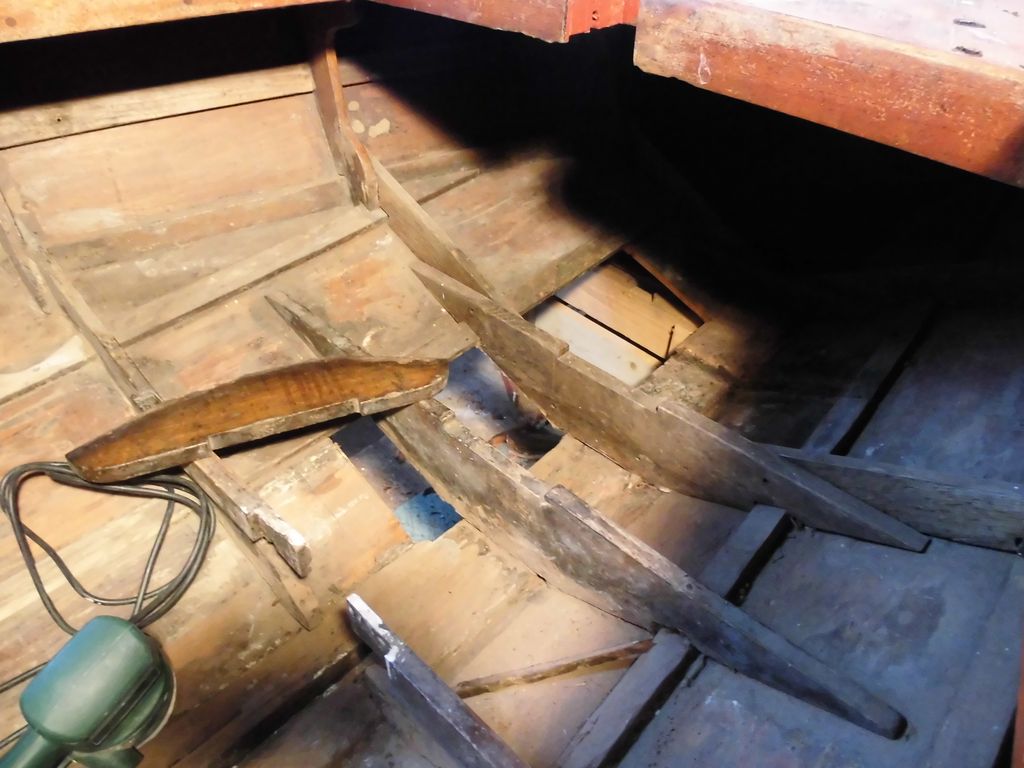

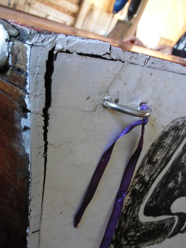

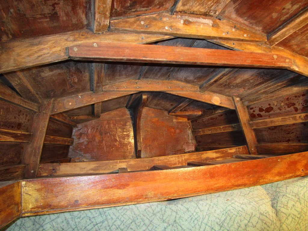

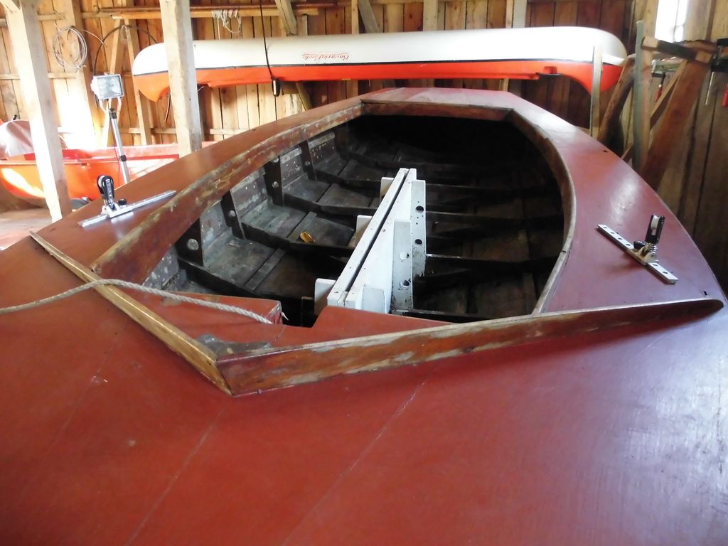

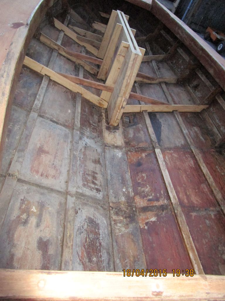

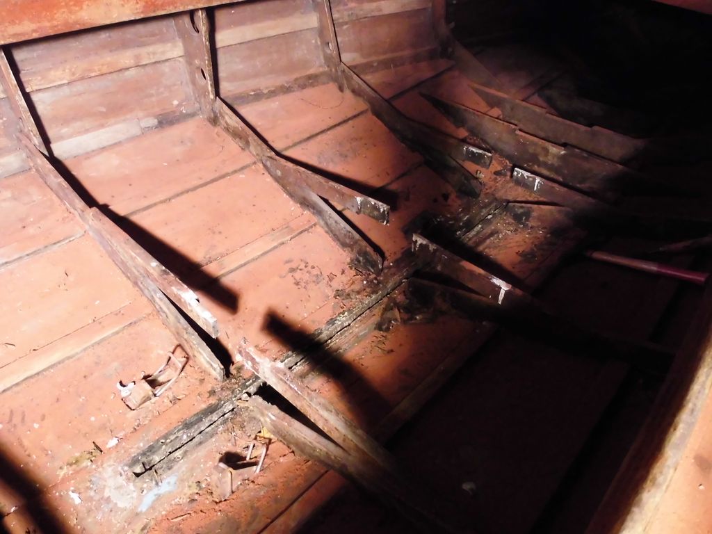

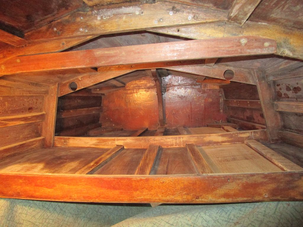

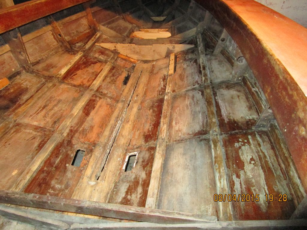

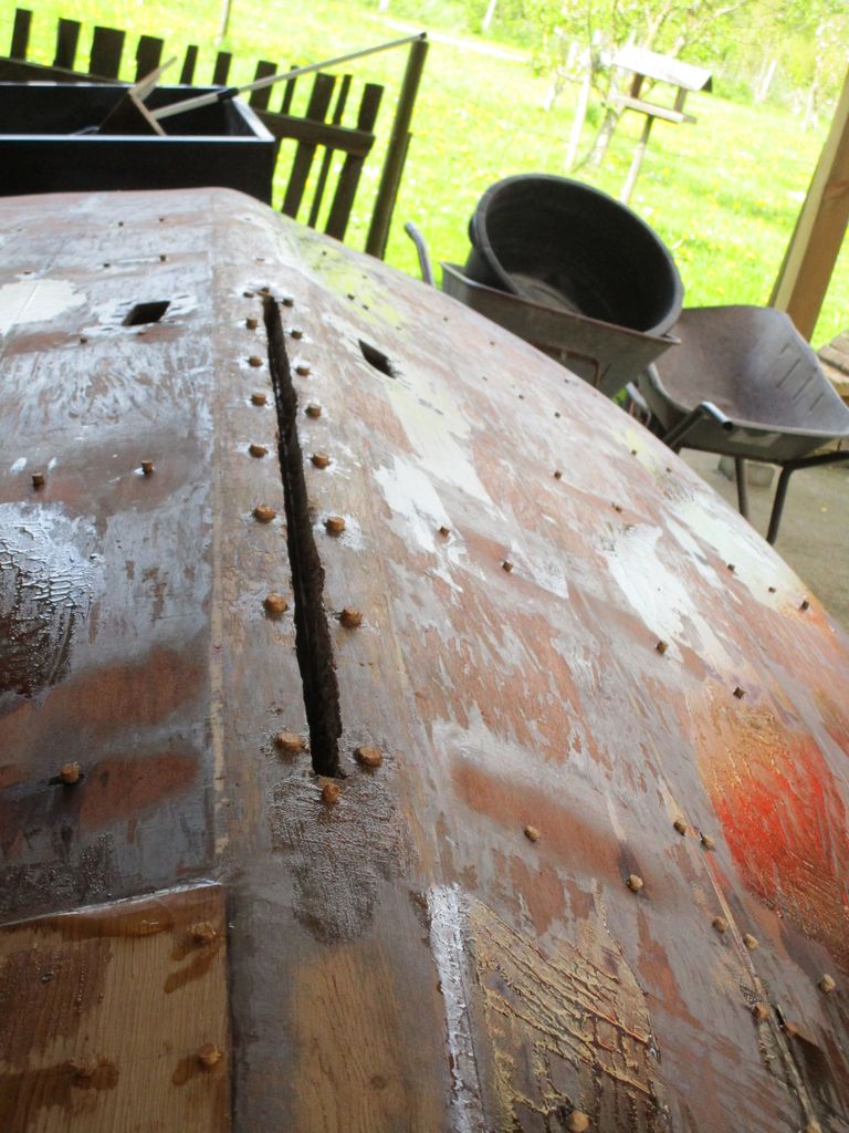

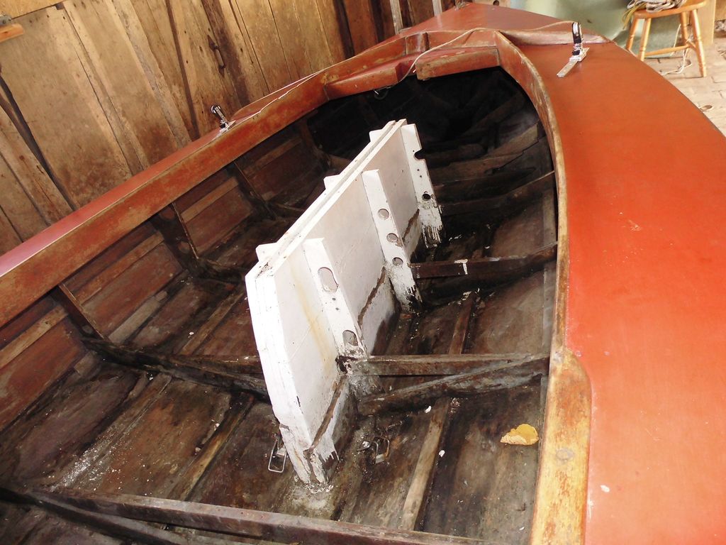

Von innen sah das Boot erschreckend aus. Der Schwertkasten war von beiden Seiten in der Mitte durchgerottet. Das Kiel war nass, weil das Boot mit einer (undichten) Plane abgedeckt war. Viele (fast alle) Spanten waren rott. Das Deck, Mast und die Bodenbretter waren rot lackiert. In den Spanten, die die Planken des Freibords halten, waren riesige Löcher gebohrt, so dass viele ganz durchgebrochen waren.

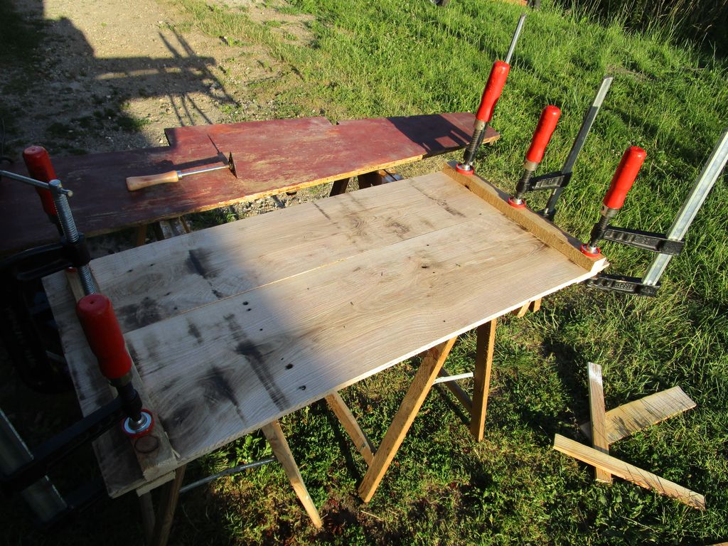

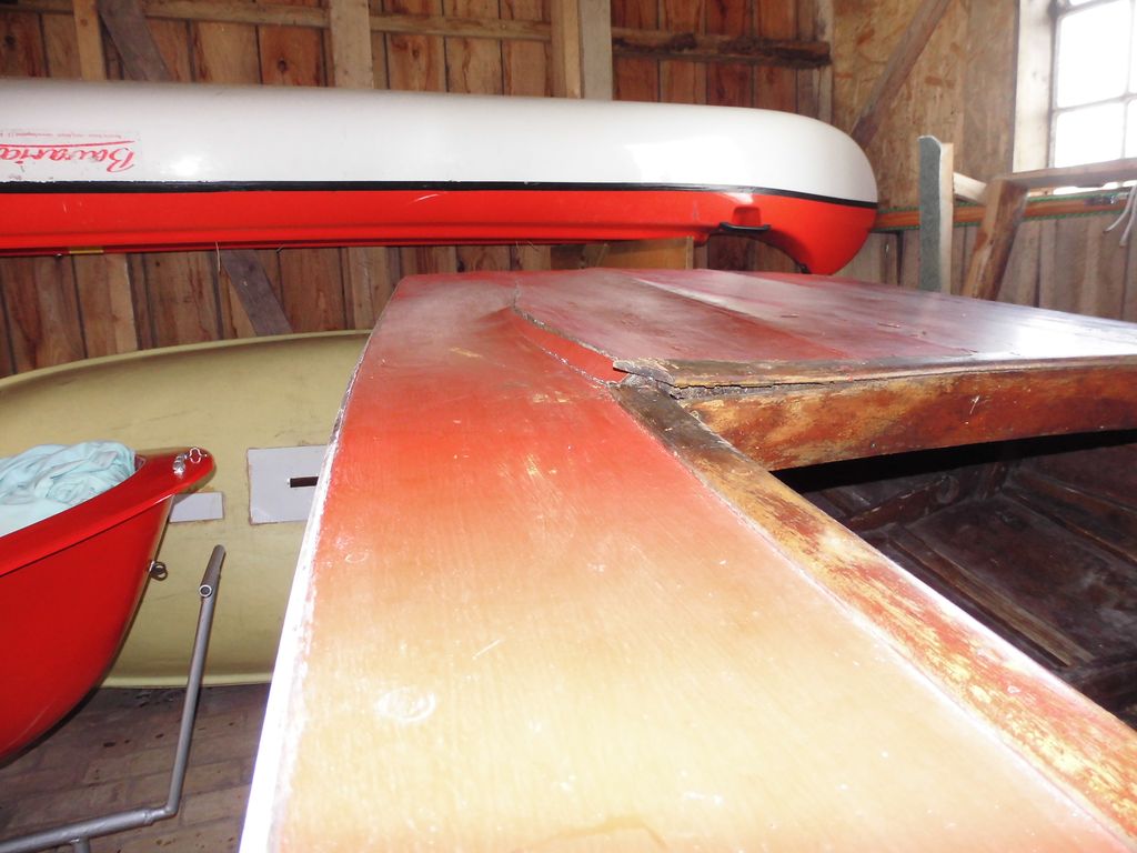

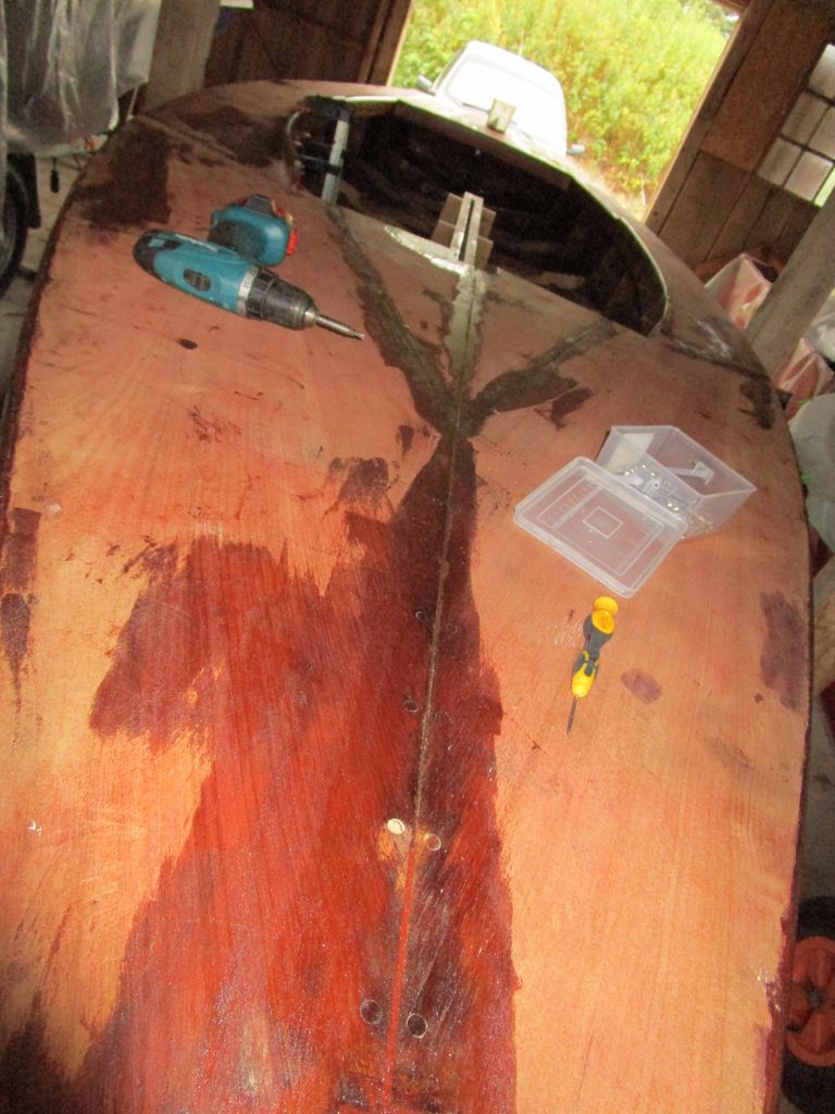

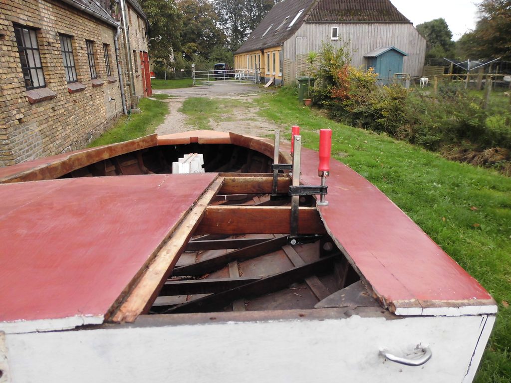

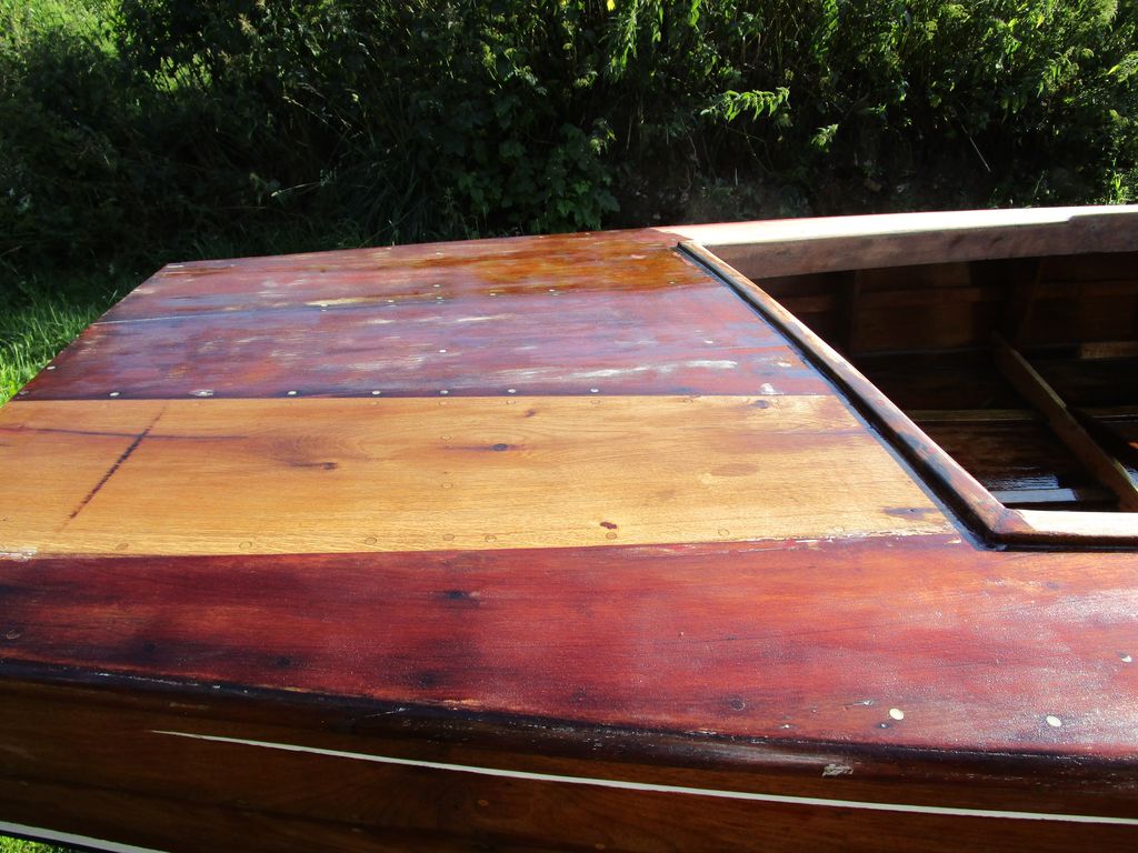

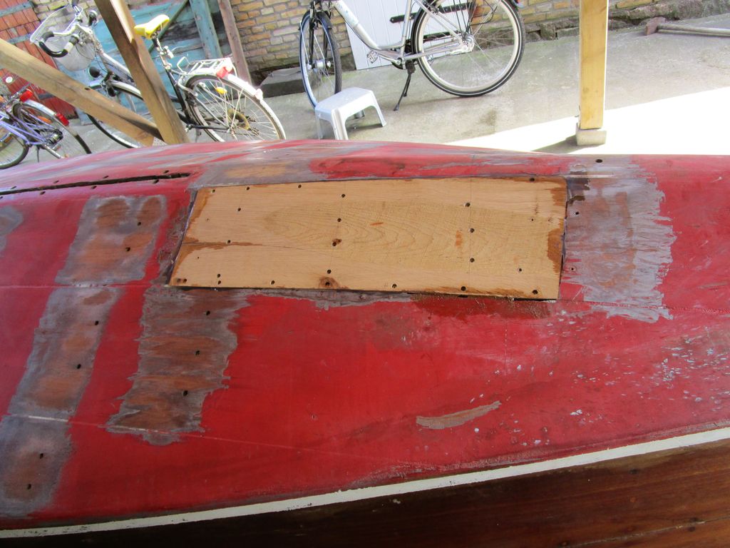

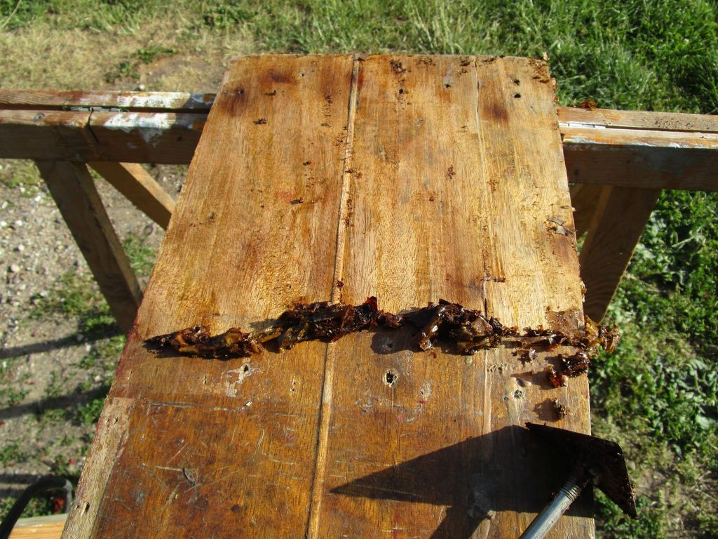

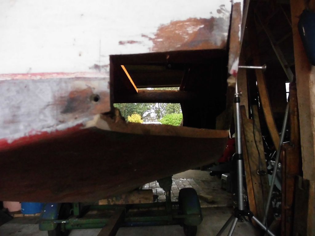

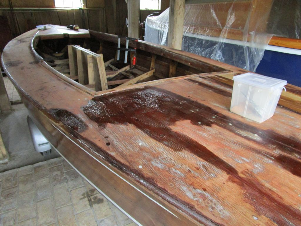

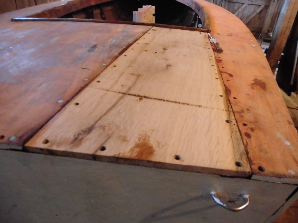

Eine Decksplanke wurde ausgebaut, weil diese am Stoß hoch gequollen war. Gleichzeitig habe ich bemerkt, das die Ecke am Heck auf der Steuerbordseite aus Spachtelmasse bestand. Diese wurde entfernt, zurecht gesägt und eine neue aus Eiche eingebaut. Ebenso eine neue Decksplanke.

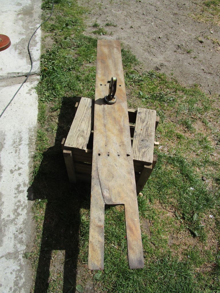

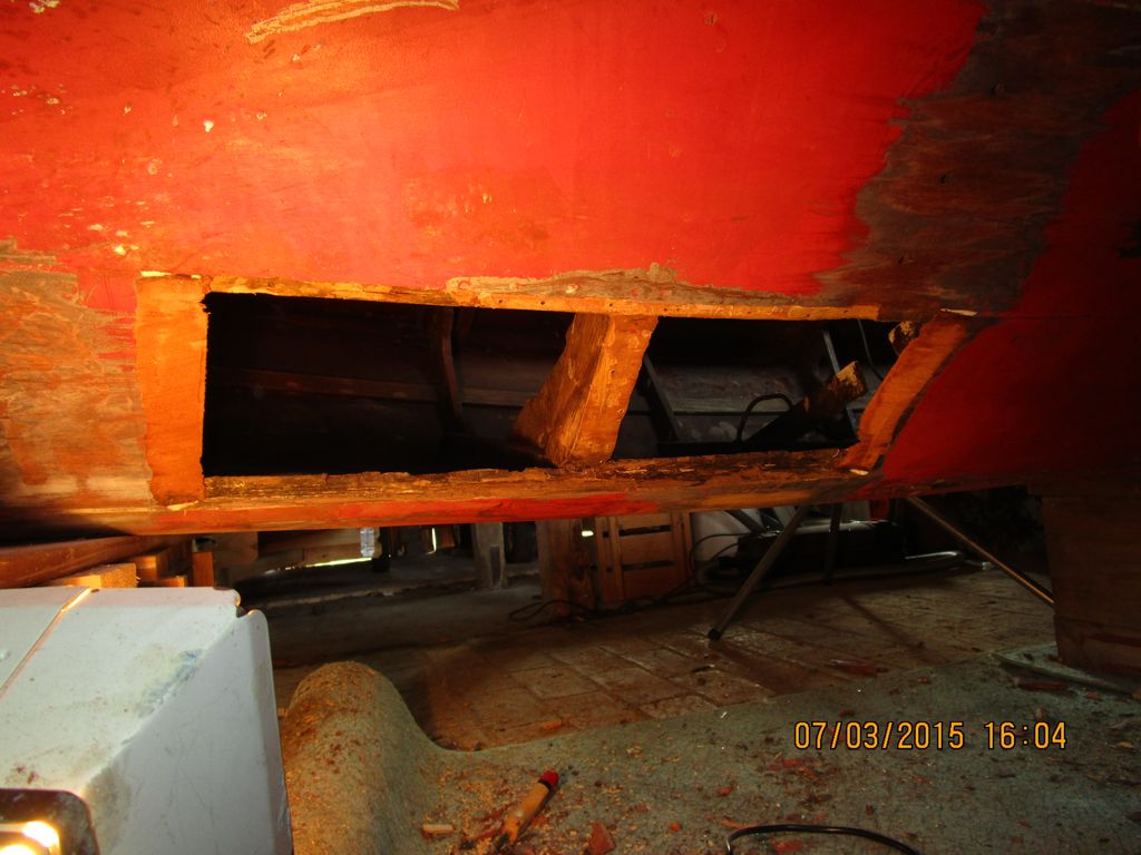

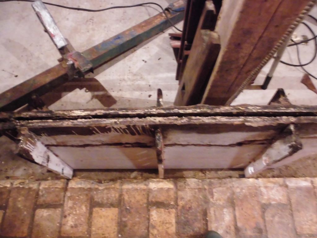

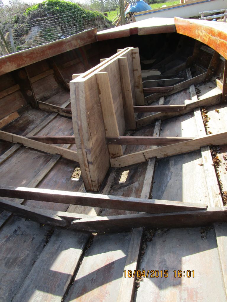

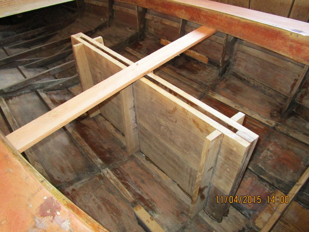

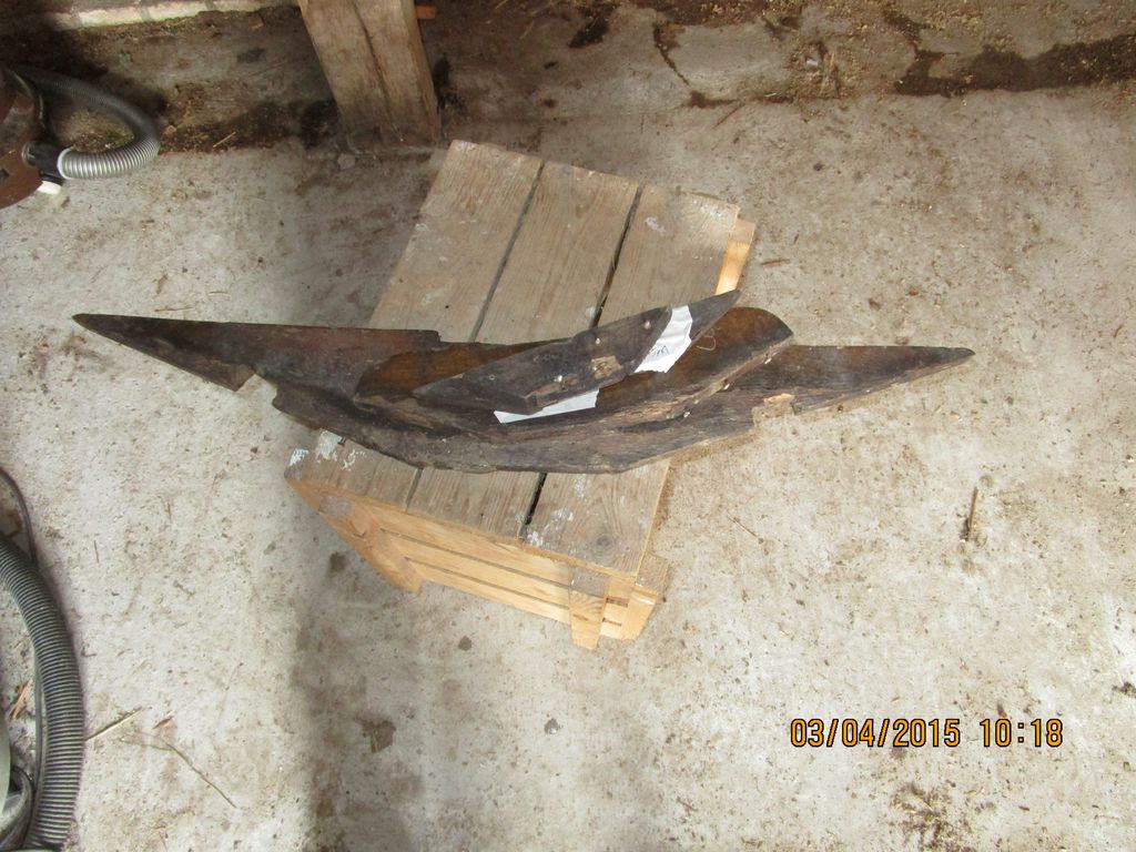

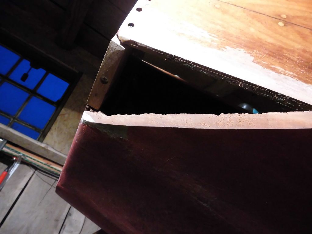

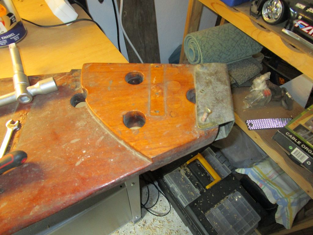

Als nächstes haben ich dann den Schwertkasten in Angriff genommen. Dieser war locker und total rott. Ich habe die alten Pfropfen am Kiel herausgeholt, die großen, alten Messingschrauben, die den Schwertkasten halten, herausgeschraubt (wovon ein Paar abgerissen ist) und die alten Schrauben, die den Schwertkasten und die Spanten zusammen hielten, ausgebaut (was fast nicht möglich war).
Den Schwertkasten konnte ich mit einem kleinen Kuhfuß leicht vom Kiel lösen.

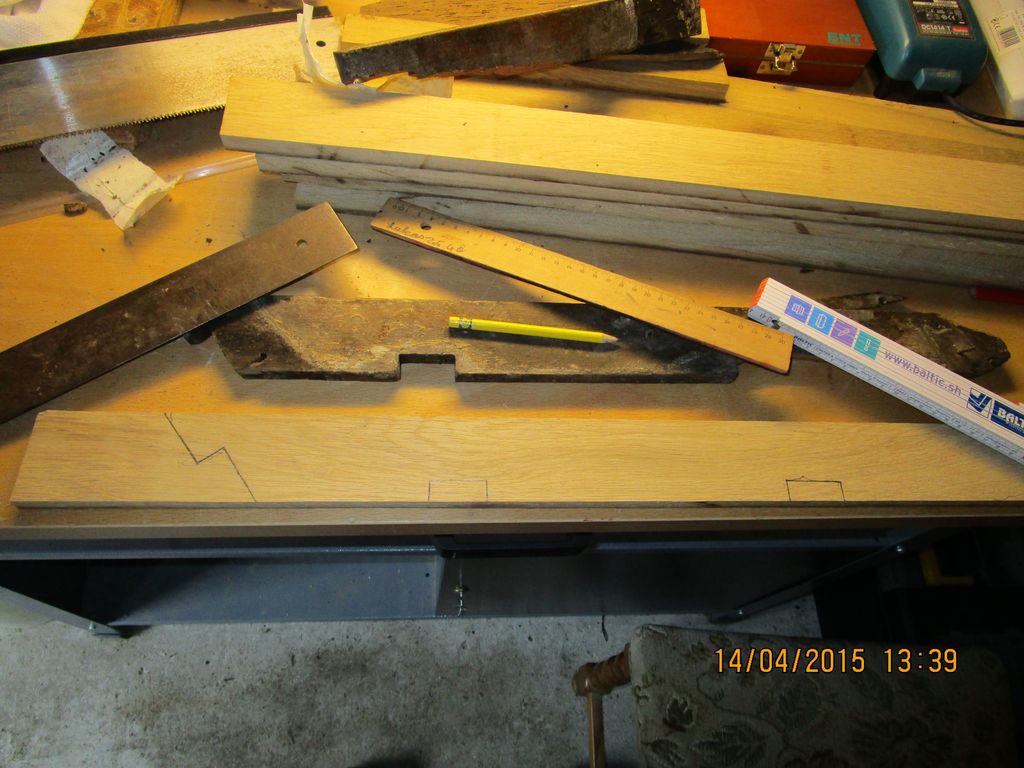

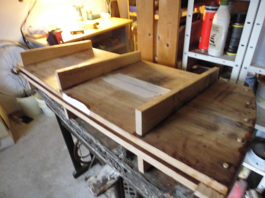

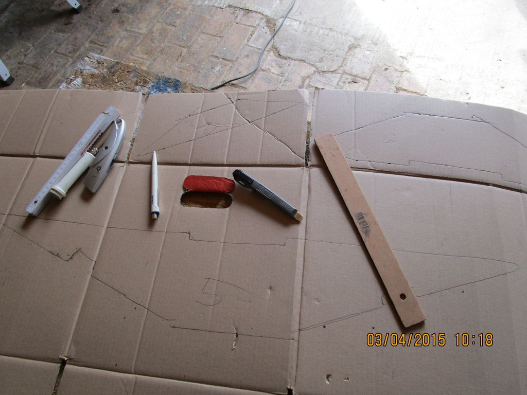

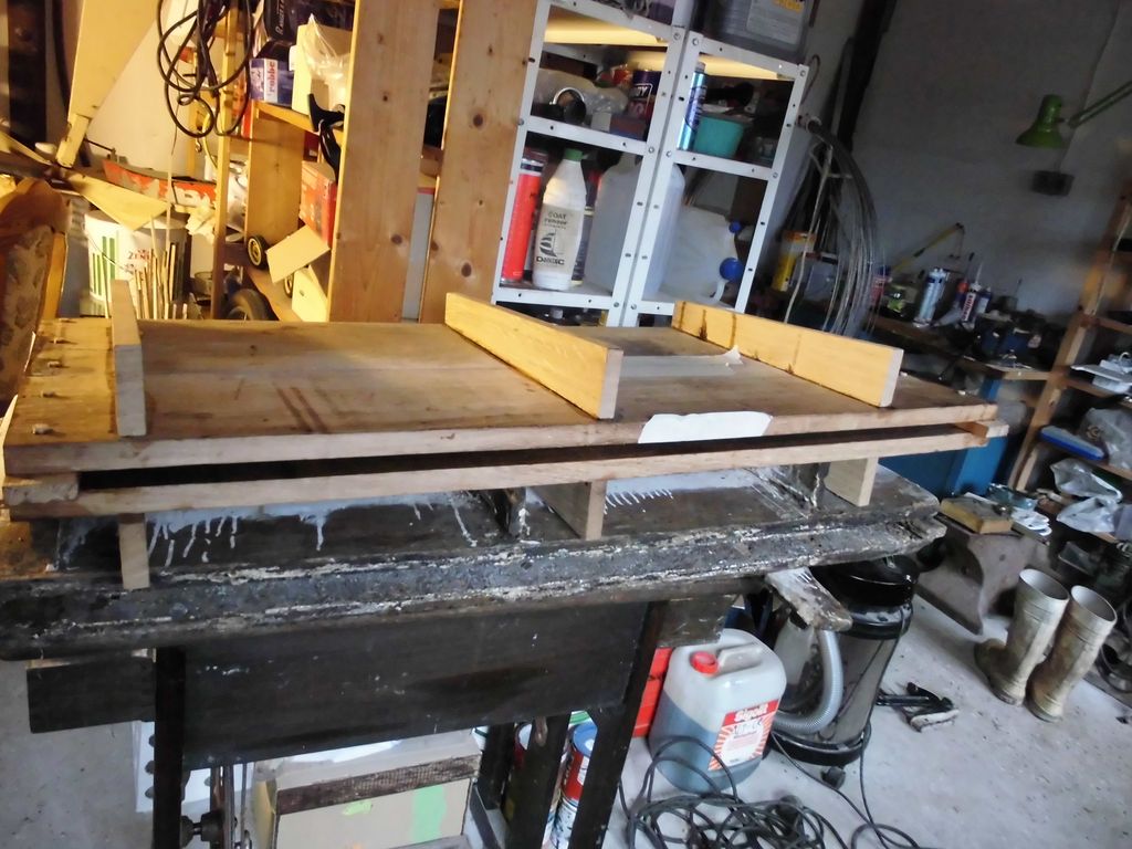

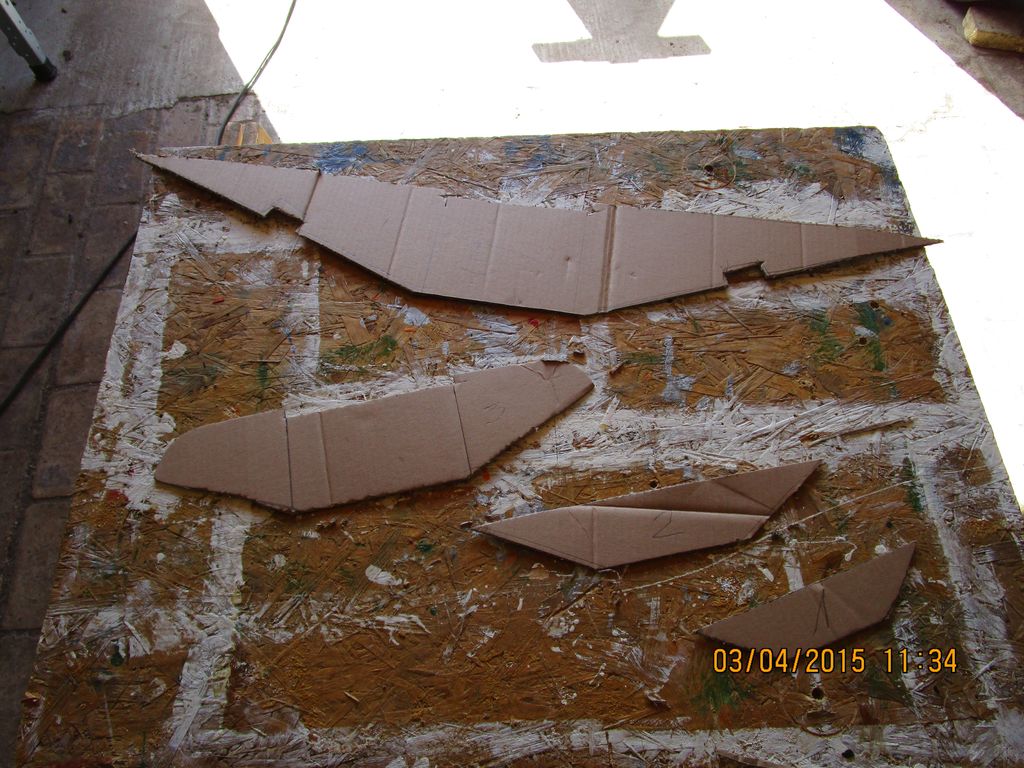

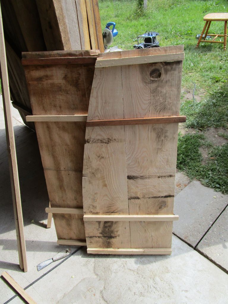

Diesen habe ich dann als Schablone genutzt und einen neuen Schwertkasten angefertigt.

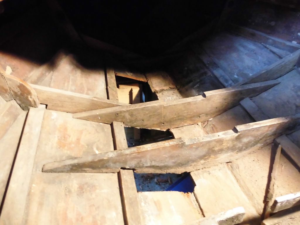

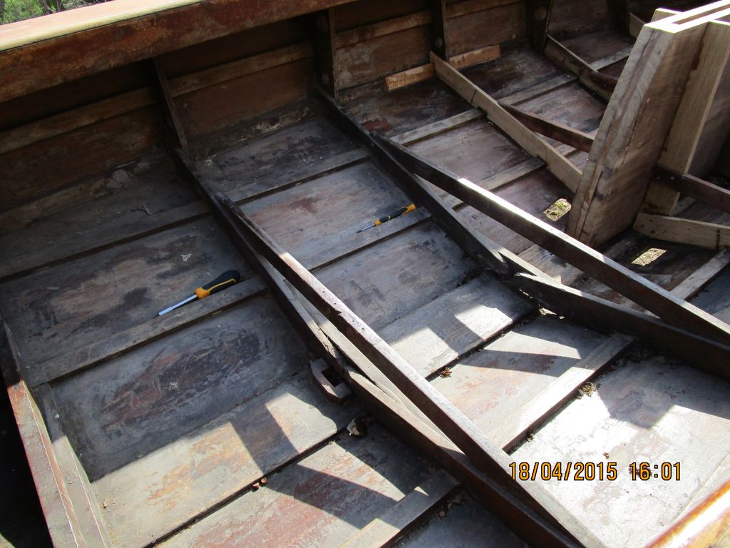

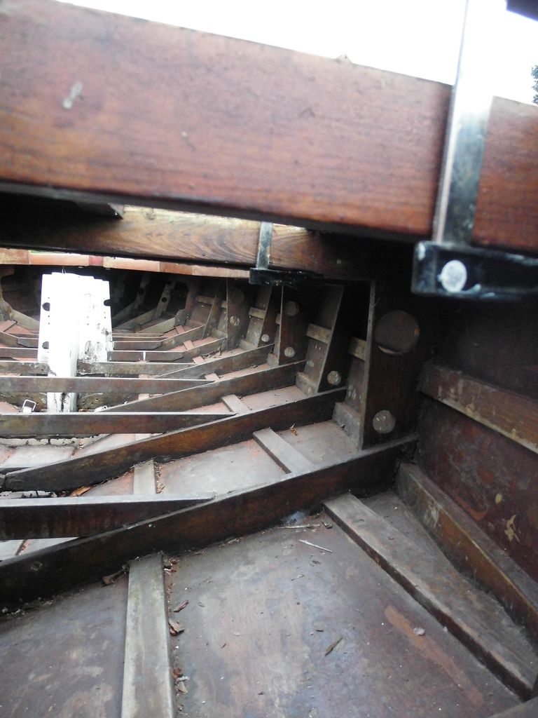

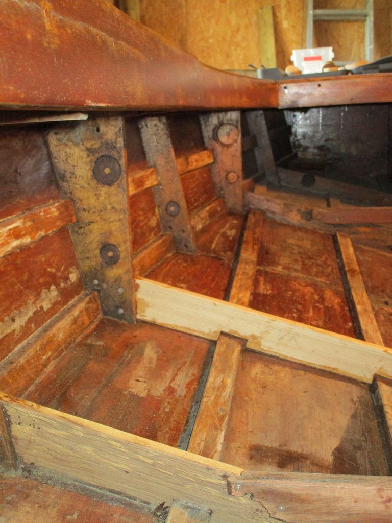

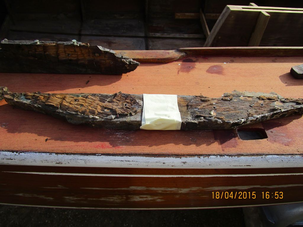

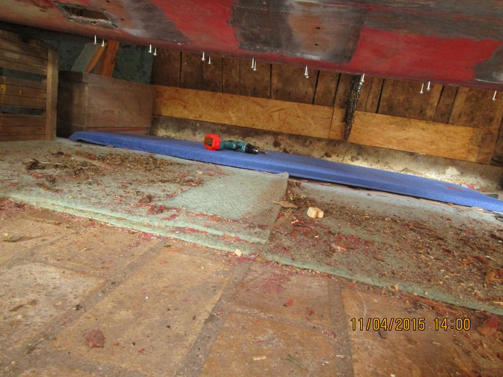

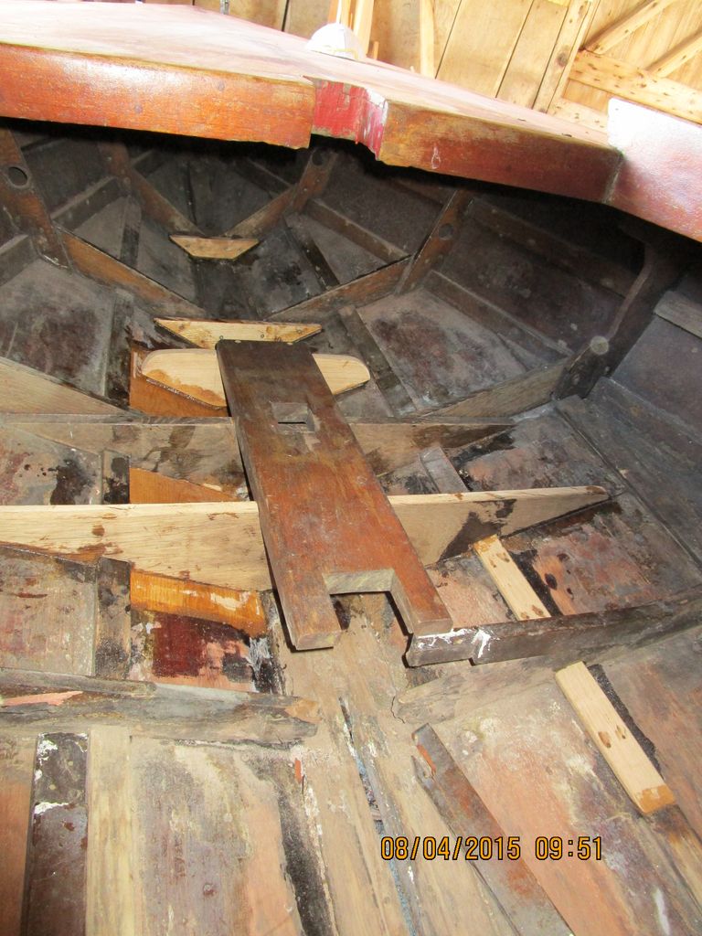

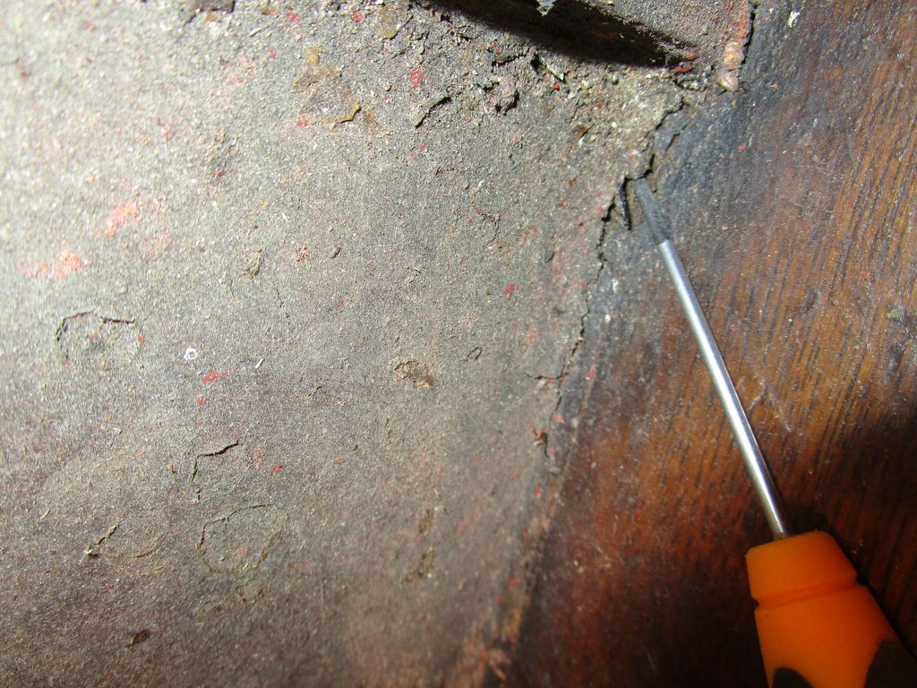

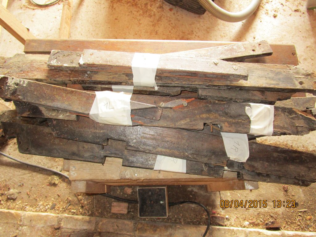

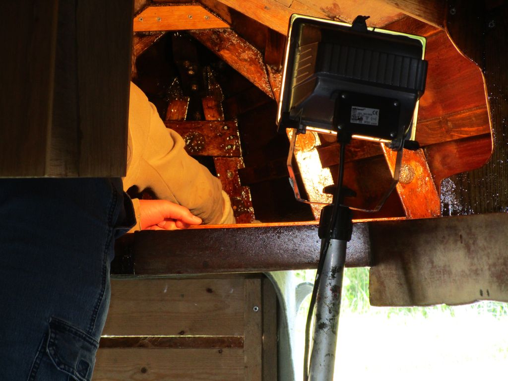

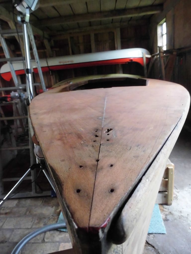

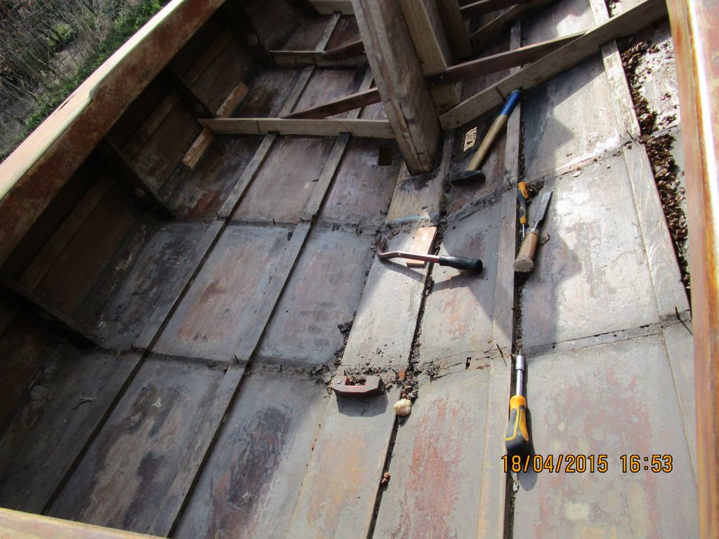

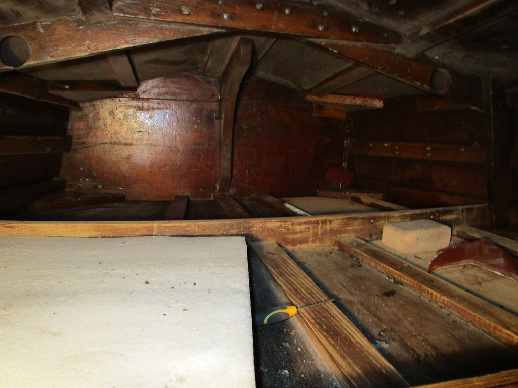

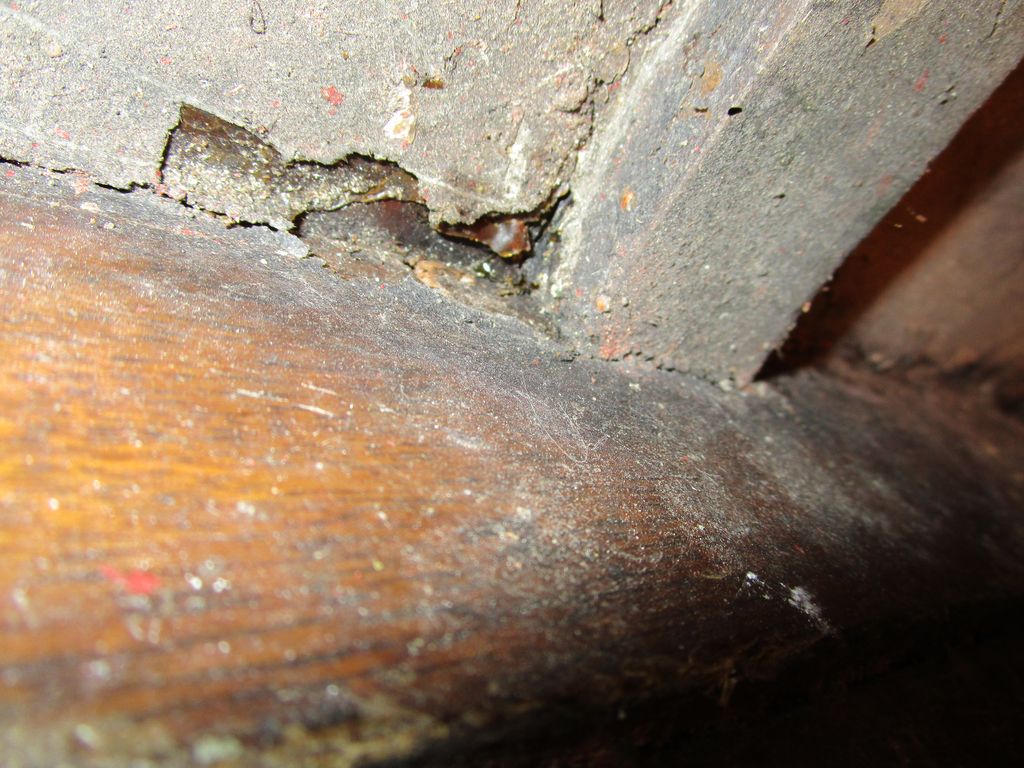

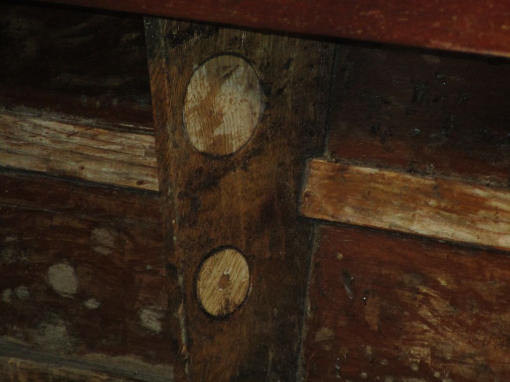

Nach der Kontrolle der Spanten, stellte sich heraus, dass alle Spanten, die den Schwertkasten hielten, locker und rott waren. Auch waren die Spanten vor dem Schwertkastenschlitz (die unter dem Deck) rott und locker. Als ich dabei war, eine dieser Spanten auszubauen und mit der Heißluftpistole das Antifouling abbeizte, kam ein kleines Stück Planke zum Vorschein, welches mein Vorgänger ausgetauscht hatte. Leider war dieses Stück extrem rott, sowie das Holz herum auch. Nachdem ich dann ein größeres Stück Planke heraus nahm, habe ich die meisten Spanten heraus gebaut und neue Spanten hergestellt, sowie ein neues Stück Planke eingesetzt.

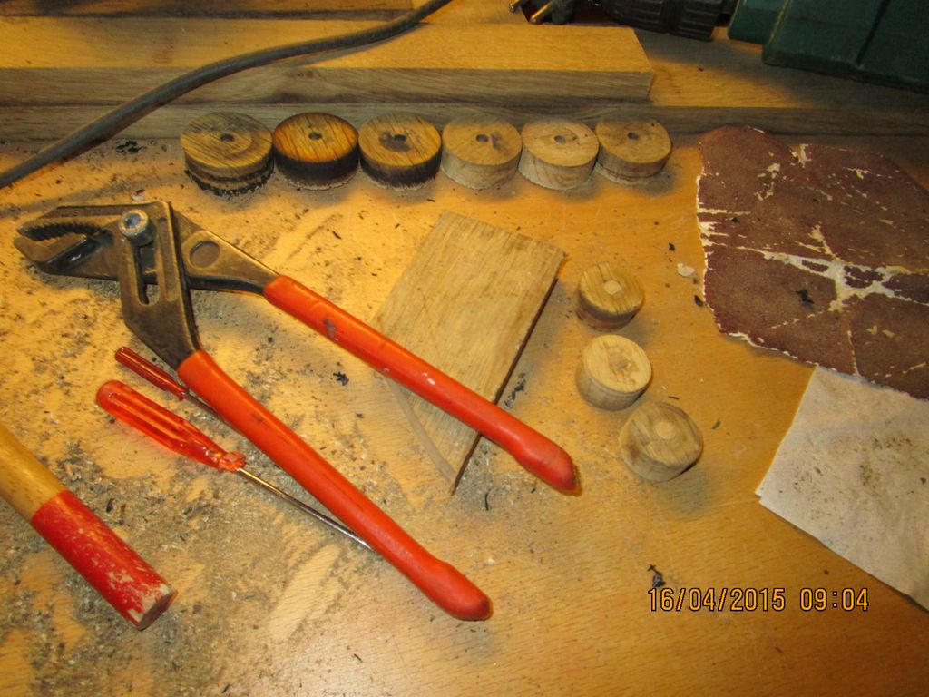

Mit der Heißluftpistole habe ich die Pfropfen, die die Schrauben der Spanten “verdecken“, freigelegt. Die Pfropfen wurden herausgeholt und die Schrauben herausgedreht, von denen die Hälfte abgerissen ist. Nachdem die Spanten alle draußen waren, habe ich die paar Lackreste, die noch zu sehen waren, mit er Heißluftpistole entfernt und alles abgeschliffen.

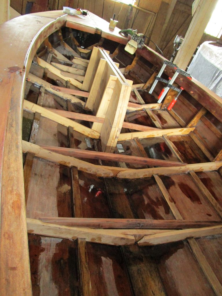

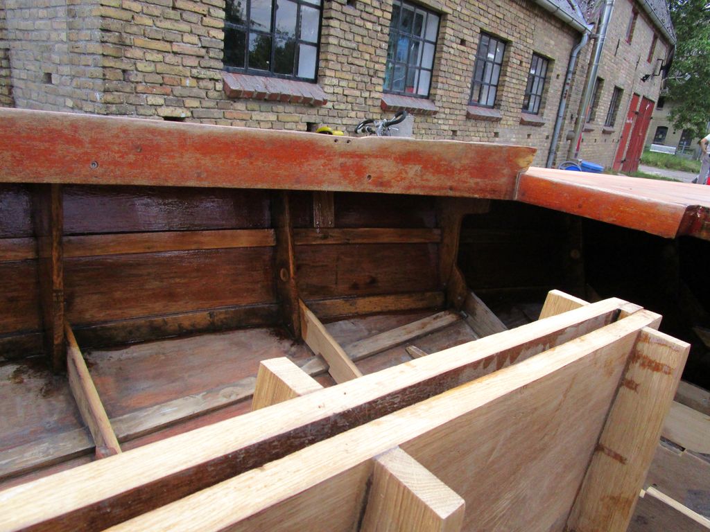

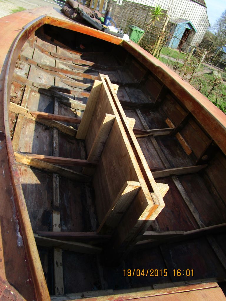

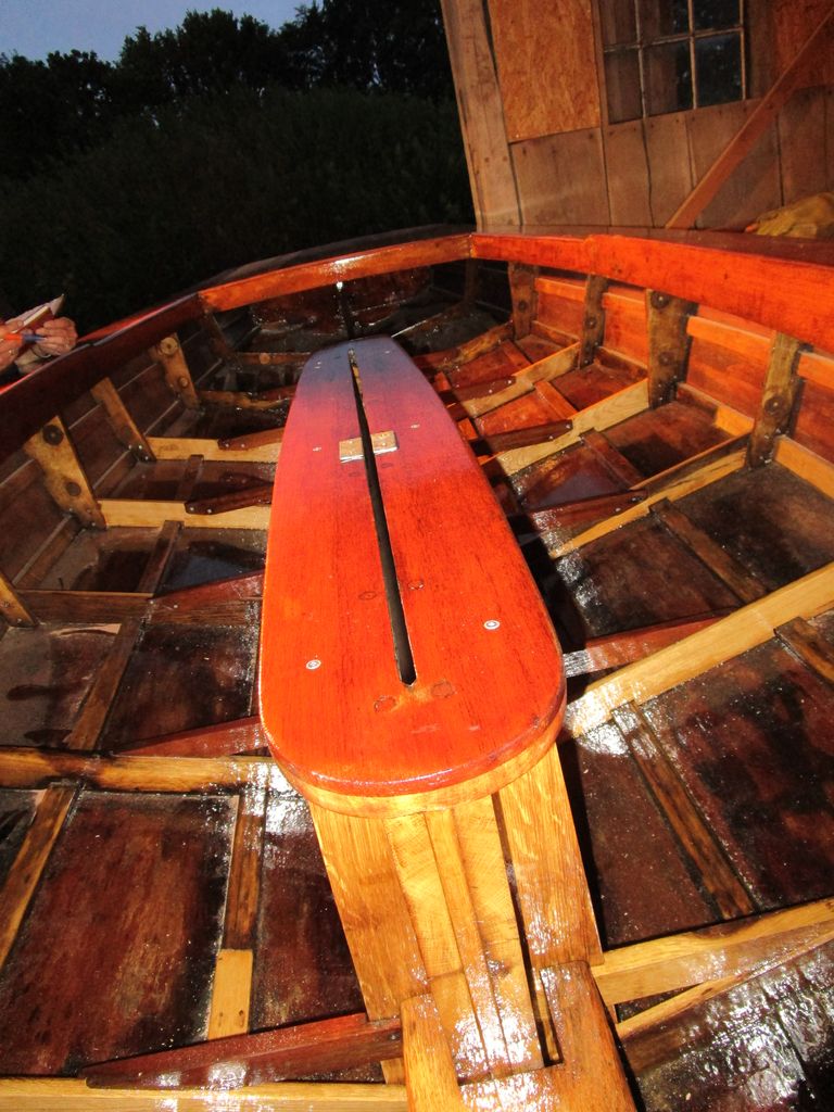

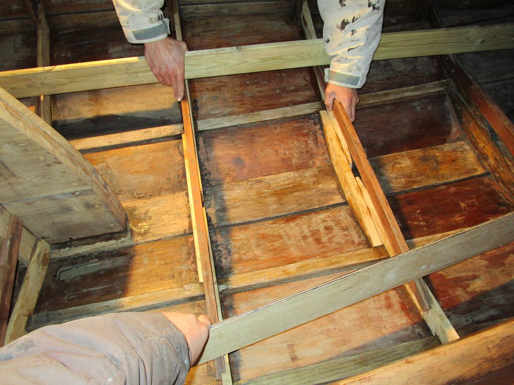

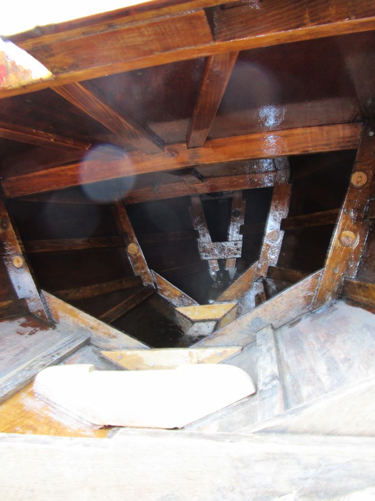

Dann kam auch schon der Schwertkasten ins Boot. Ich haben den Piraten waagerecht unterbaut und den Schwertkasten genau senkrecht mit angedickten Epoxidharz eingesetzt. Dann wurde er von unten mit dicken Edelstahlschrauben bombenfest ans Kiel geschraubt.

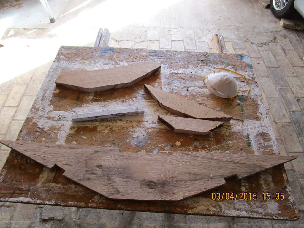

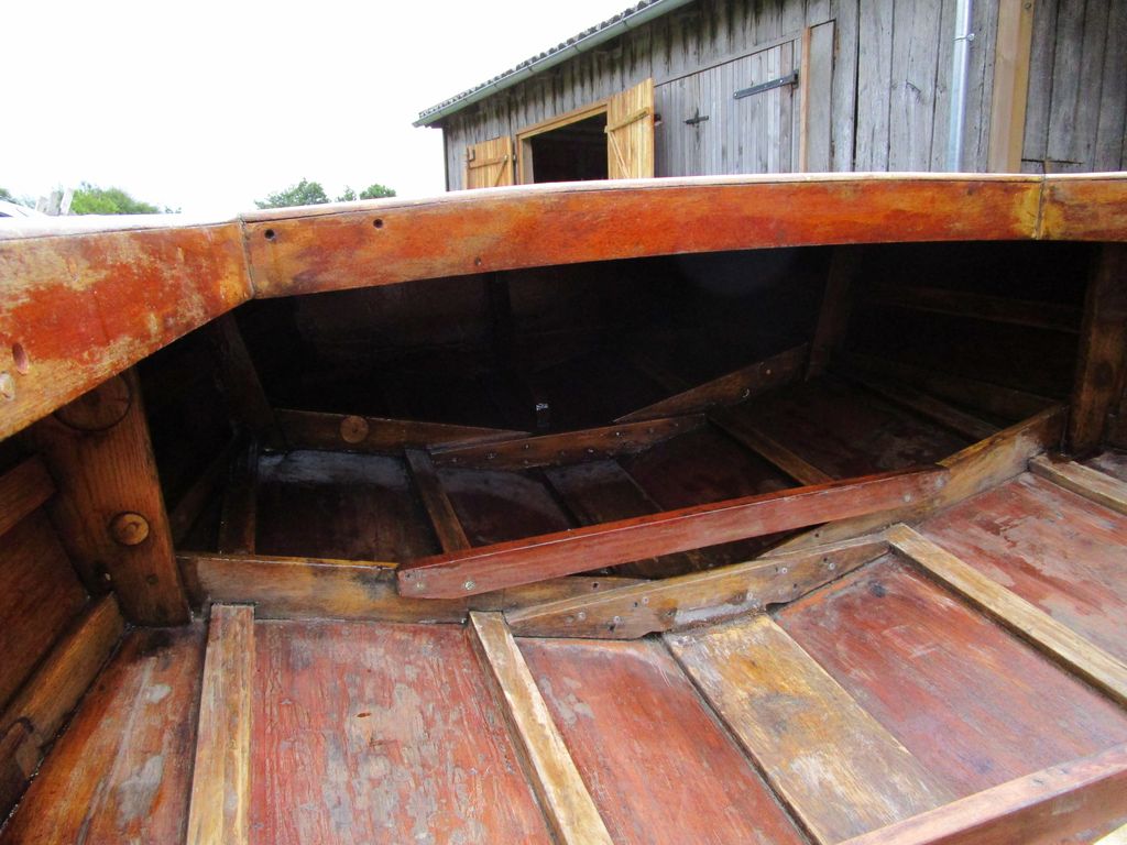

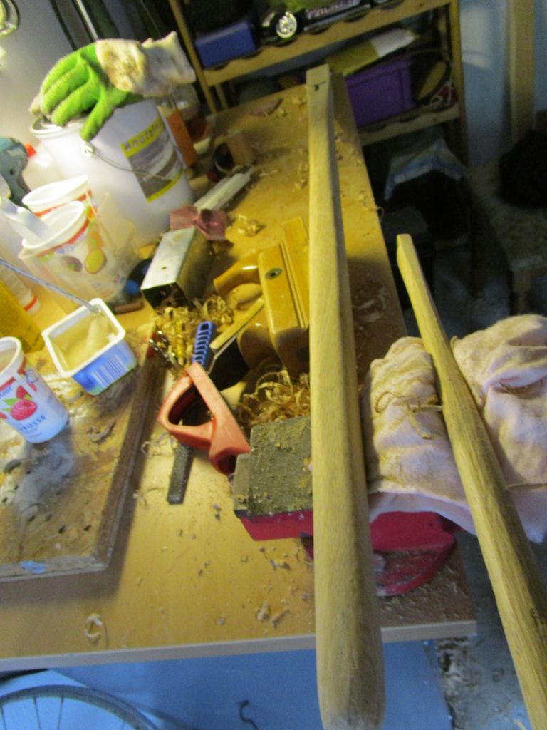

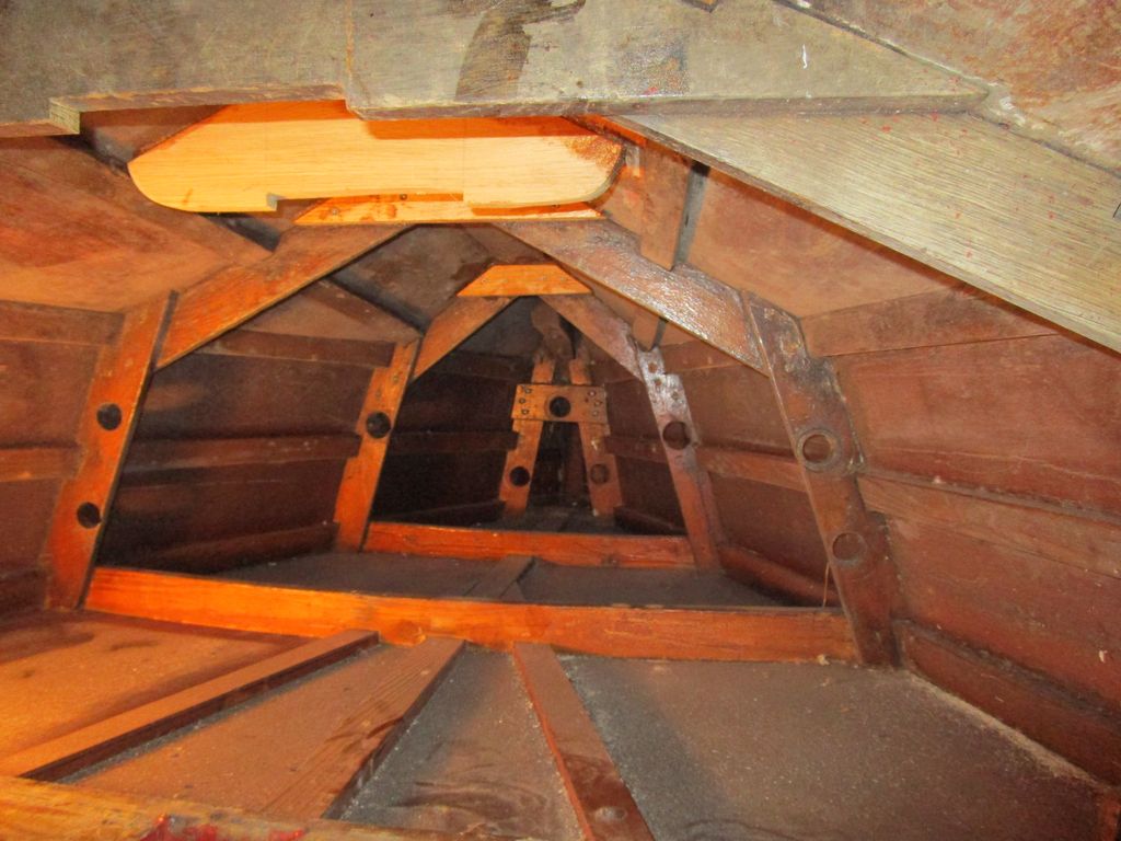

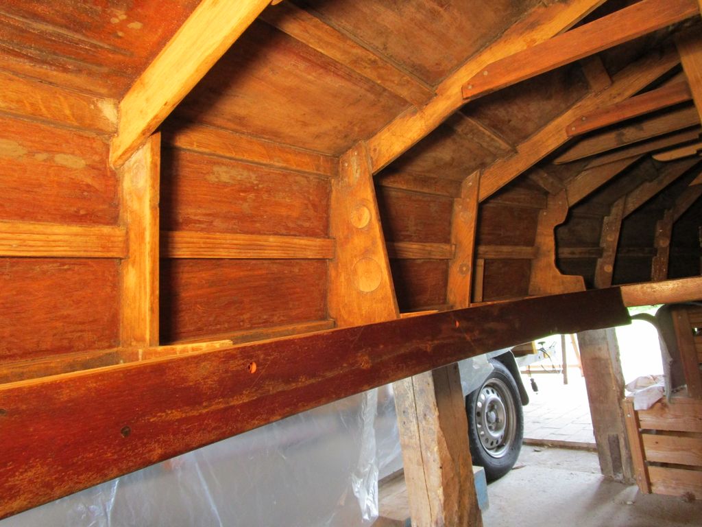

Die alten, total vergammelten Spanten wurden durch neue aus Eiche ersetzt. Die Mahagonispanten, auf den die Bodenbretter liegen, sind die Originalen geblieben.
Auch die zwei letzten Spanten wurden ersetzt.

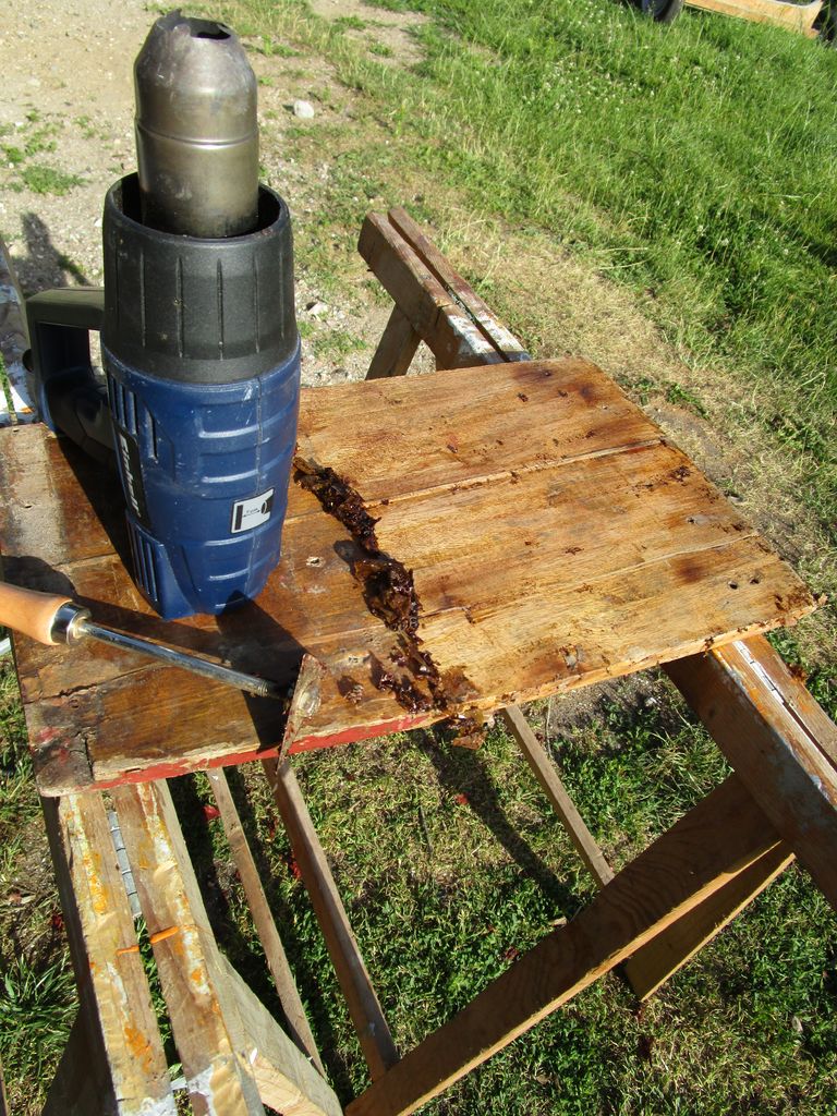

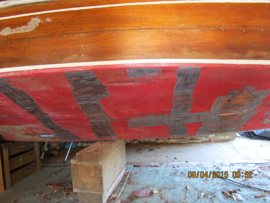

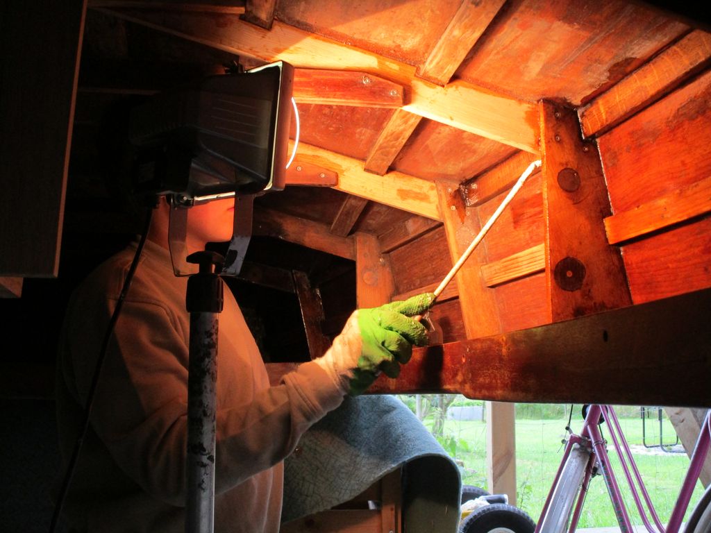

Wenn ihr auch vorhabt, euren Piraten mit der Heißluftpistole zu bearbeiten, dann kauft euch bitte eine Atemschutzmaske!!! Ich habe das ganze Freibord von innen und das ganze Unterwasserschiff mit der Heißluftpistole abgebeizt. Das war die schlimmste und unangenehmste Arbeit für mich an meinem Piraten.

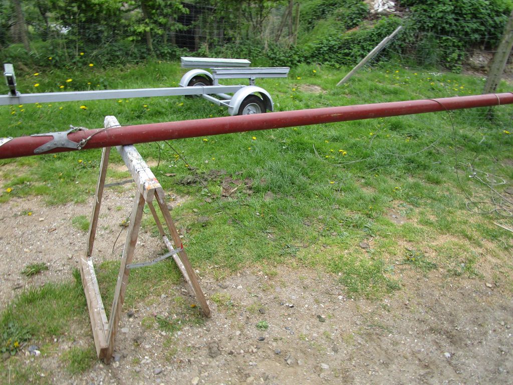

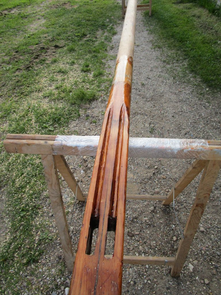

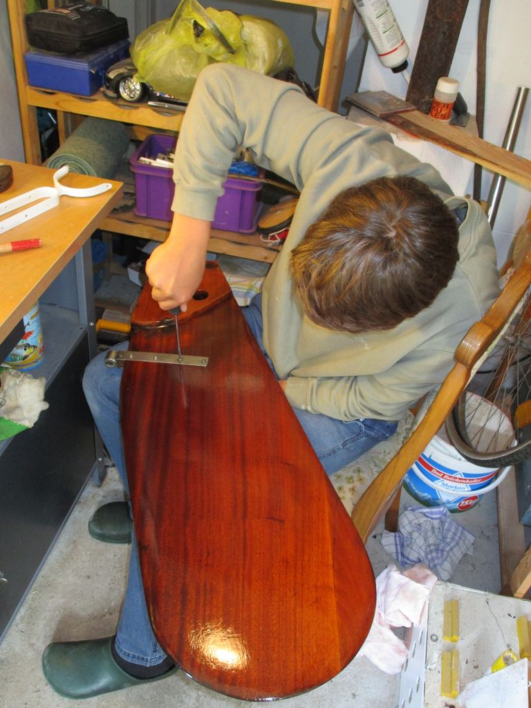

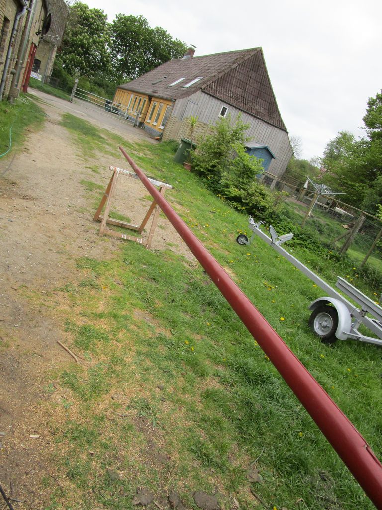

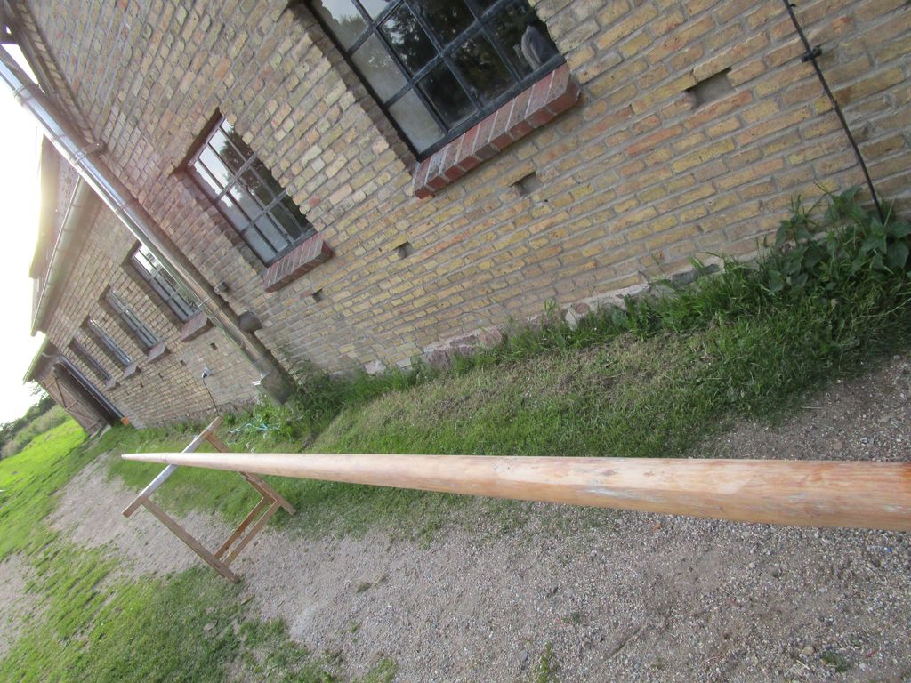

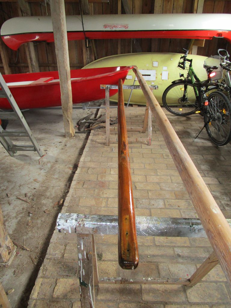

Der schöne Mast wurde mit der Heißluftpistole vom roten Lack befreit. Ebenso wie der Baum.

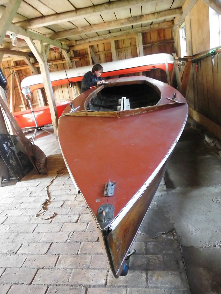

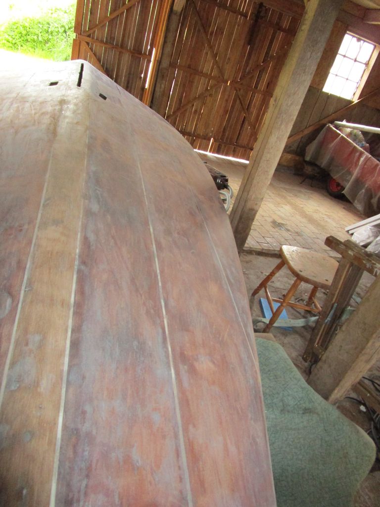

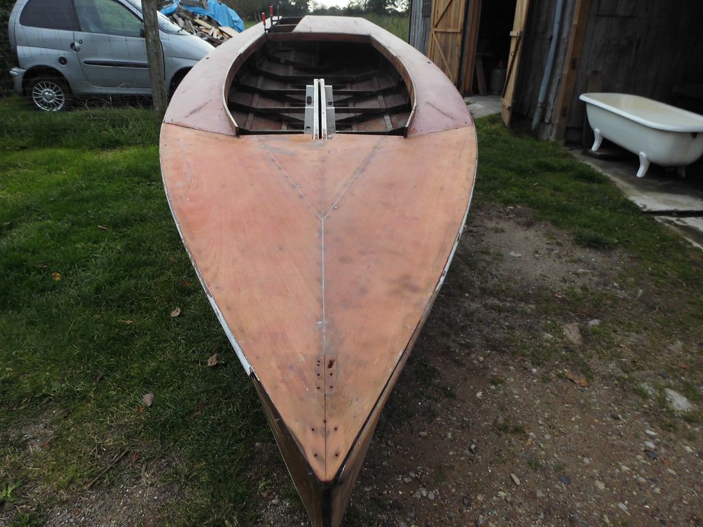

Als der komplette Rumpf, sowie der Mast und Baum, mit Hand fertig geschliffen waren, ging es schon zum ersten Lackieren.

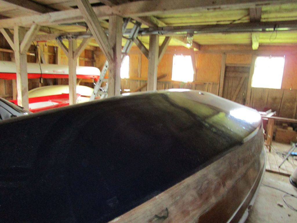

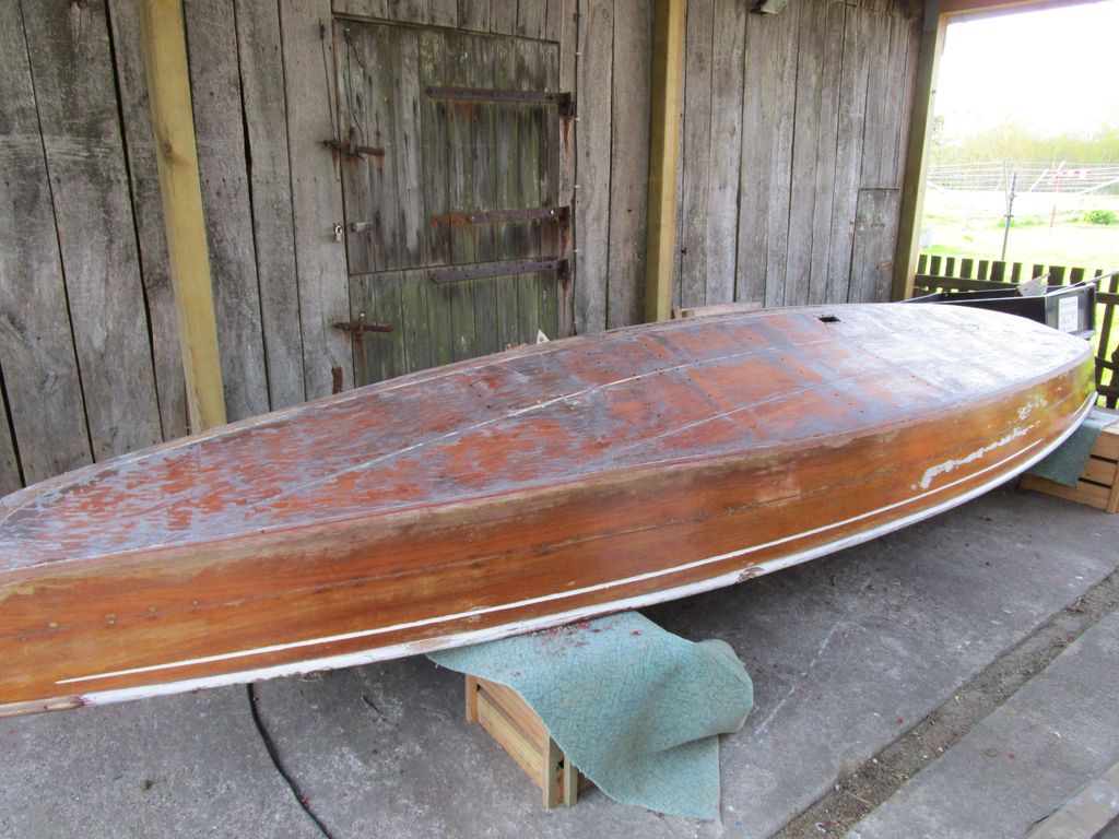

Das Boot lag mit Kiel nach oben, und so konnte man besser das Deck von unten, das Freibord von innen und den ganzen Bereich unter dem Deck schleifen. Auch konnte ich super das Deck von unten streichen. Leider war dies eine sehr giftige Arbeit. Weil ich keine Atemschutzmaske besaß, habe ich durch ein kurzes Stück Gartenschlauch geatmet.

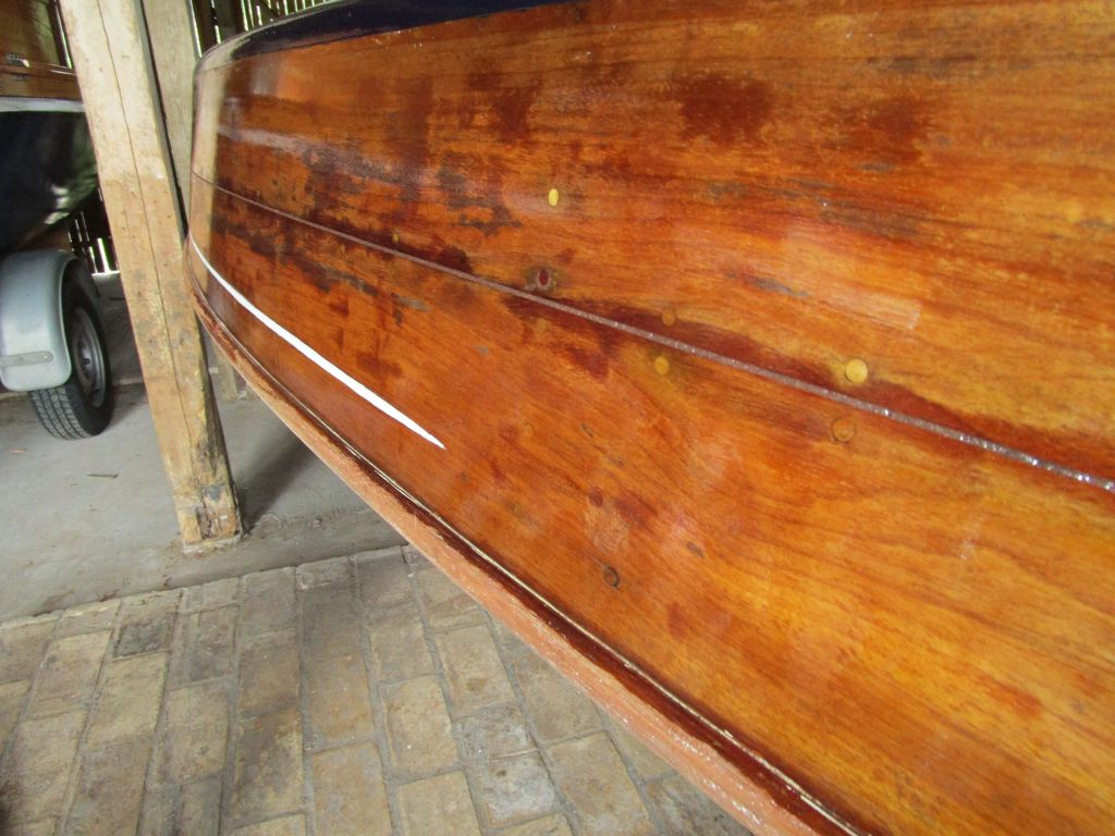

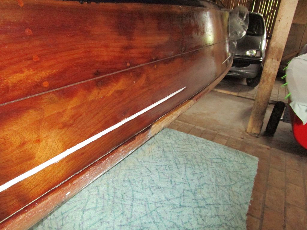

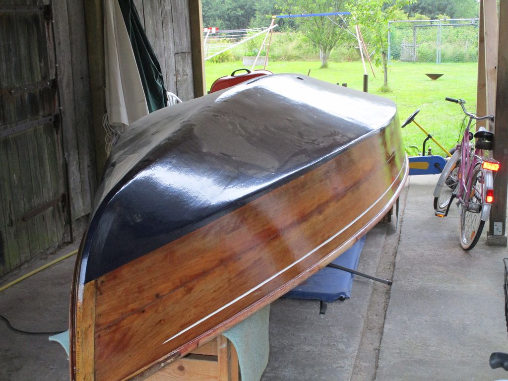

Nachdem rotte und kaputte Stücke der Scheuerleiste ausgetauscht wurden, konnte das Freibord geschliffen und lackiert werden.

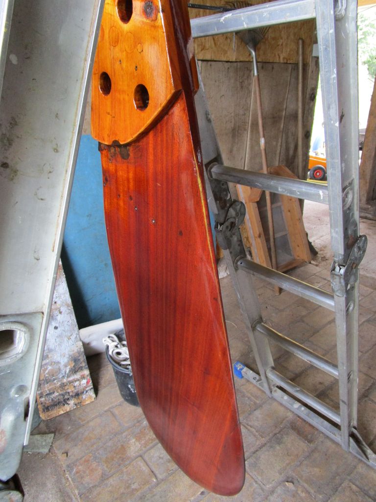

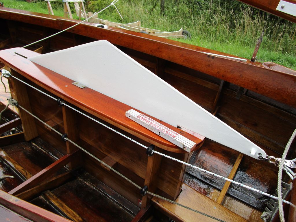

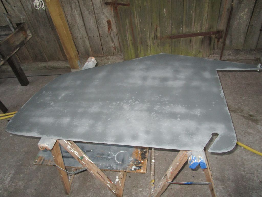

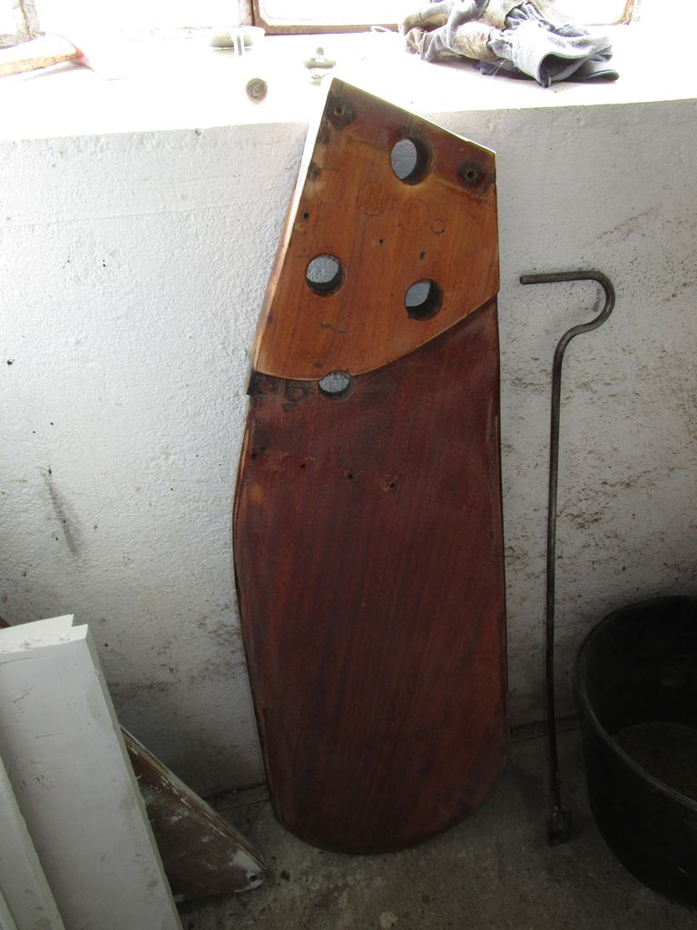

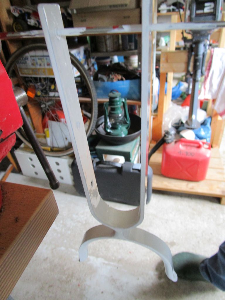

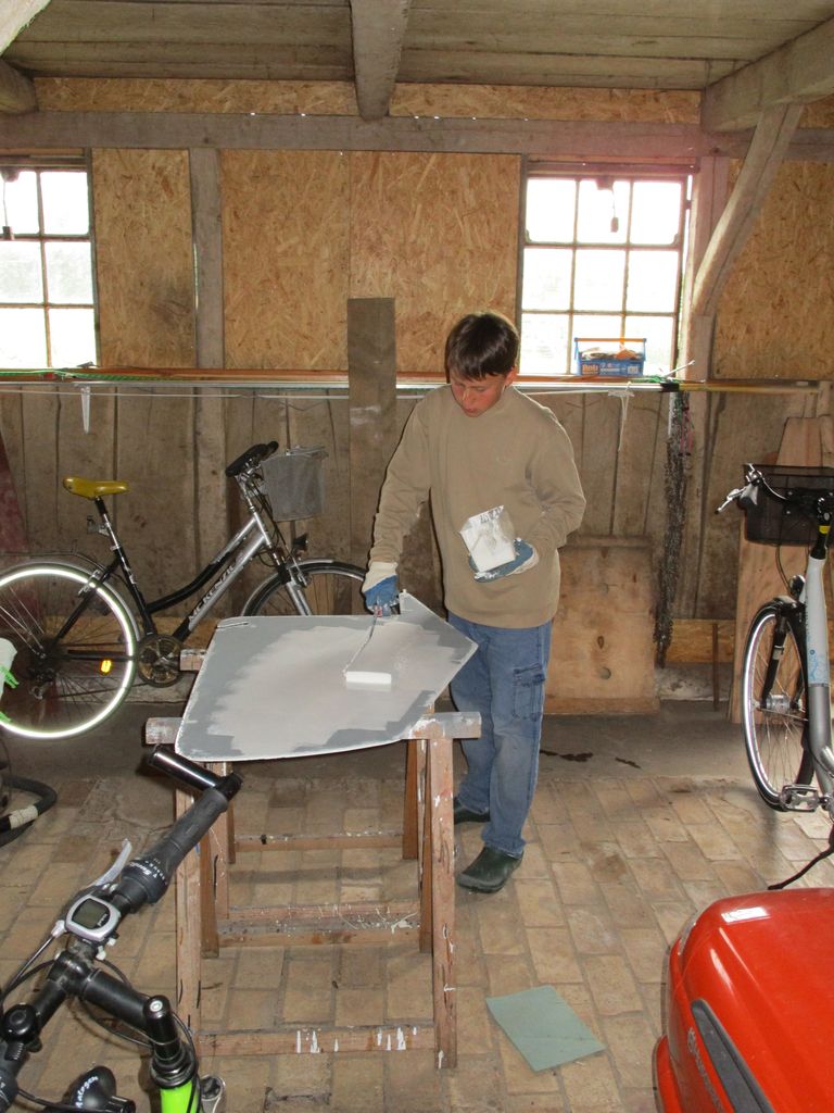

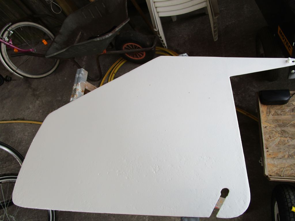

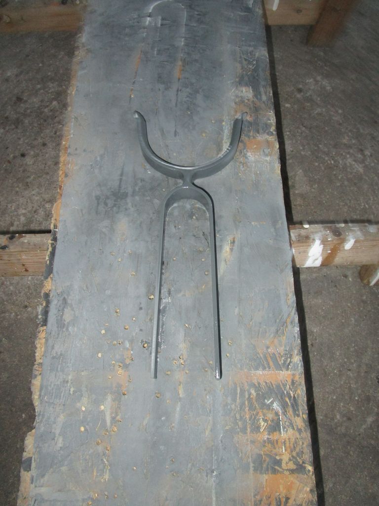

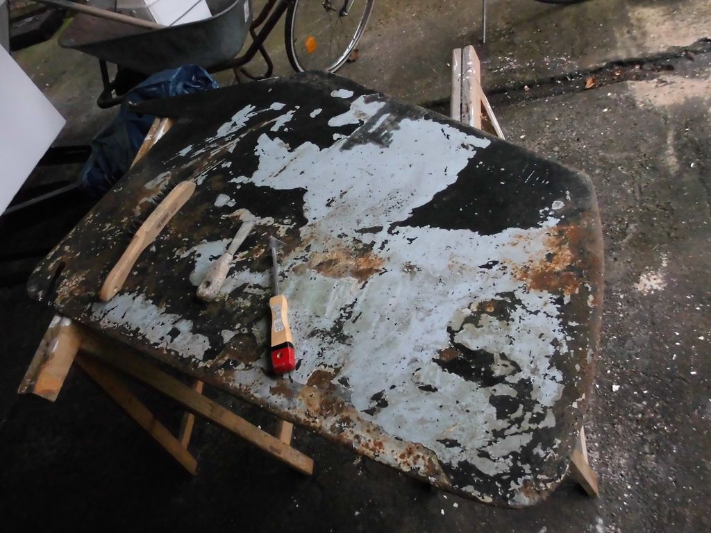

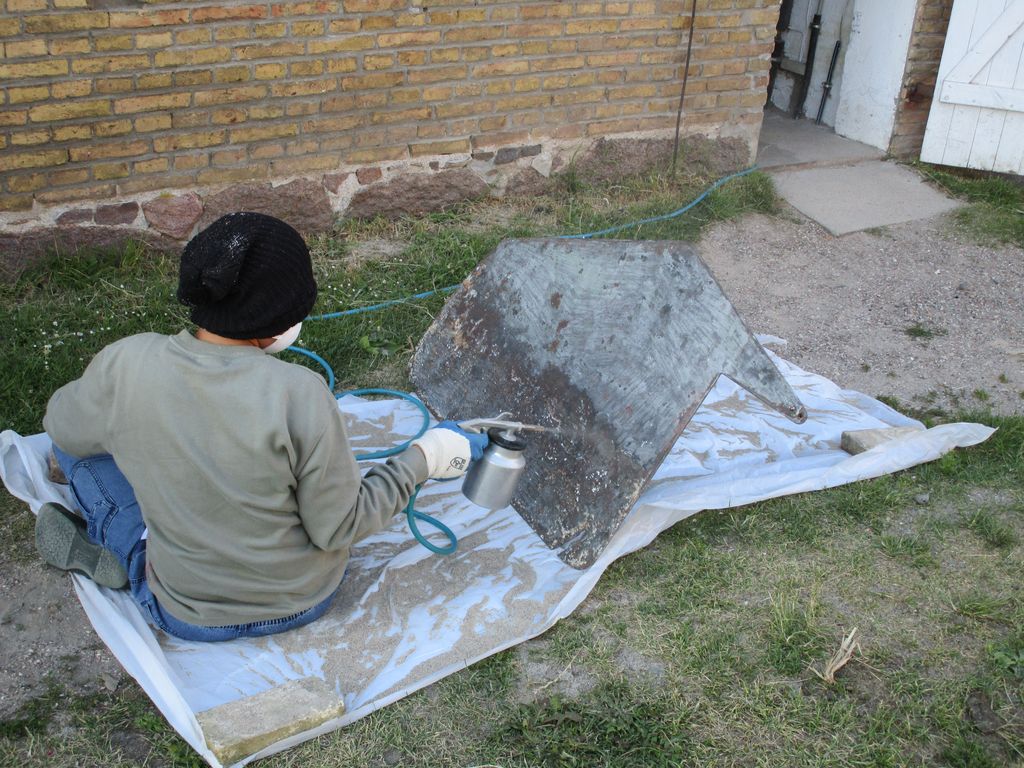

Nachdem das Schwert sowie die Baumgabel sandgestrahlt wurden, habe ich die Teile 3mal dick verzinkt und anschließend mit weißem Bootslack lackiert.

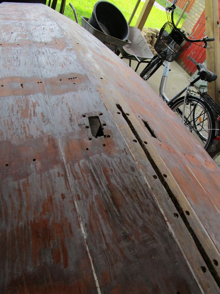

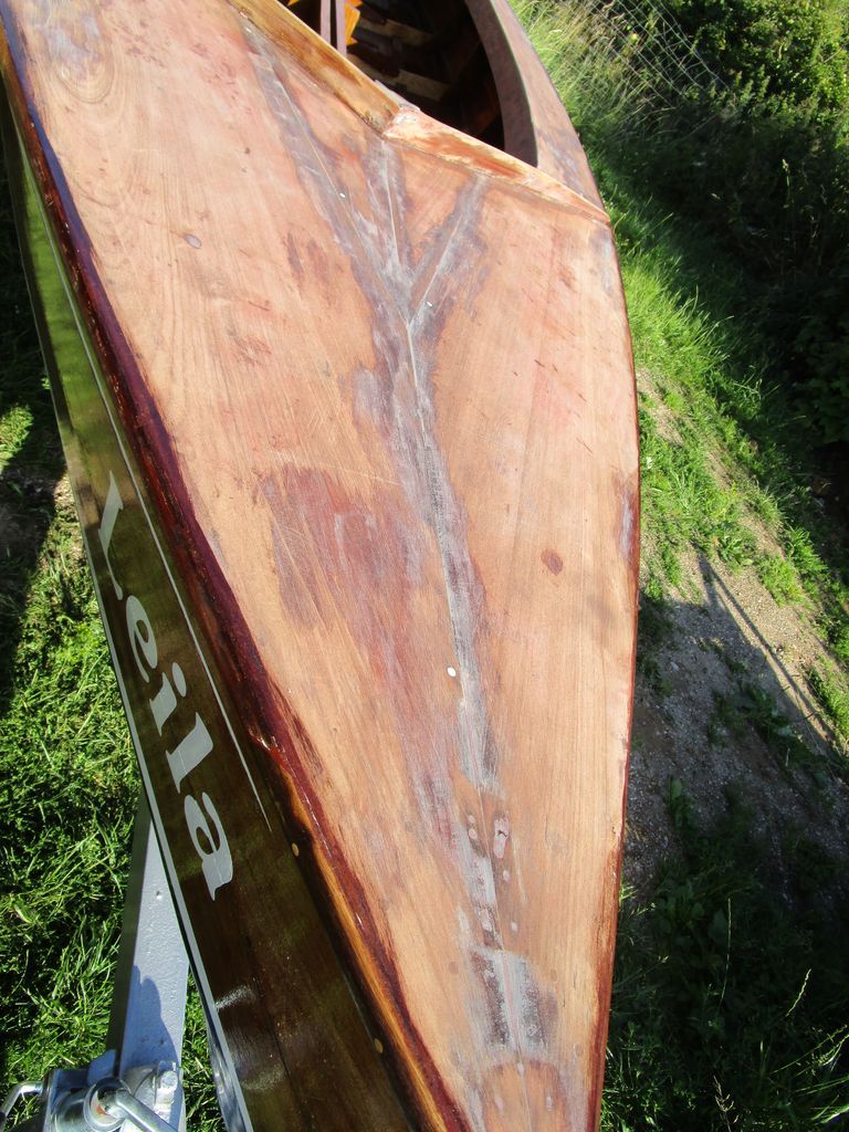

Leila wurde dann umgedreht, die Bilge ein letztes Mal fein geschliffen und die rotten Stellen mit Epoxidharz gestrichen. Ebenso wurden die Fugen der Stöße am Deck mit Epoxidharz-Spachtelmasse verspachtelt und die rotten Stellen mit Epoxidharz behandelt.
Die Bilge wurde lackiert.

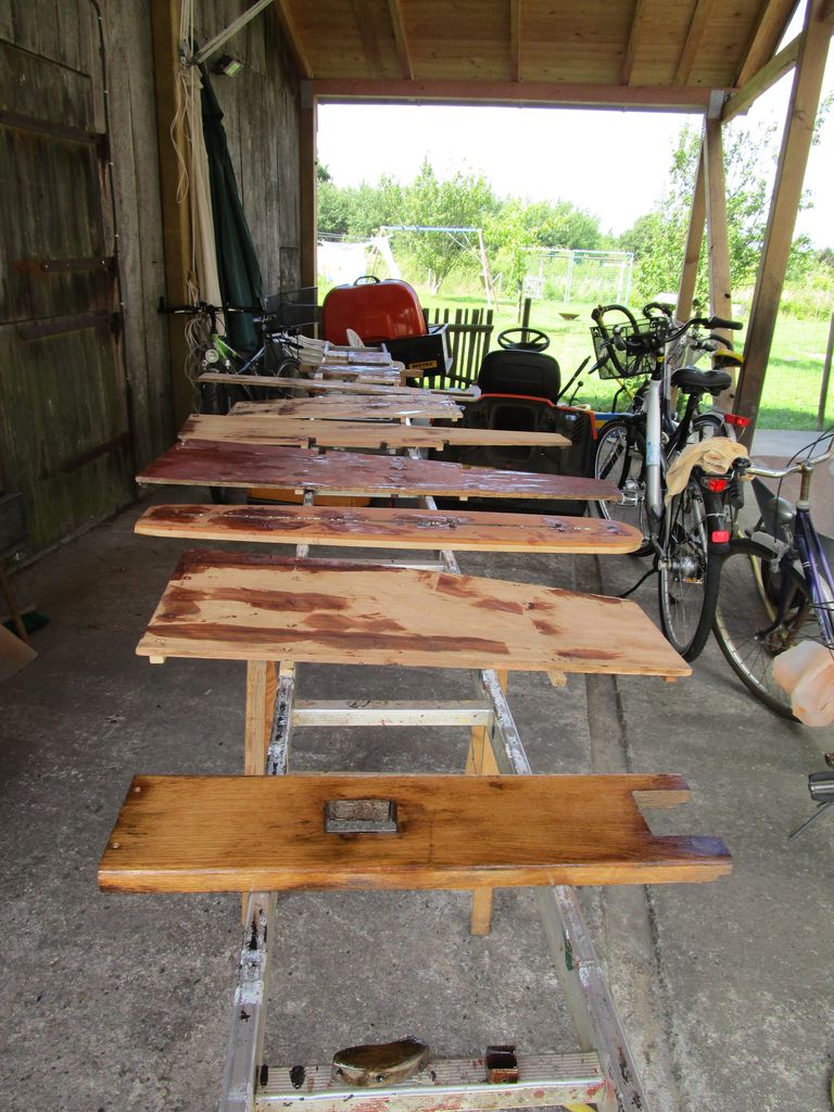

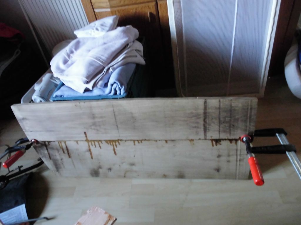

Die Bodenbretter wurden mit der Heißluftpistole vom alten Lack befreit. Das fehlende Bodenbrett habe ich aus Esche neu gebaut.

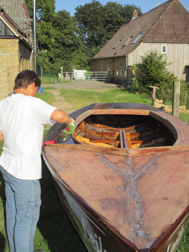

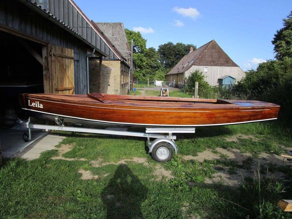

Die Bodenbretter wurden gespachtelt, geschliffen und lackiert. Das Deck wurde erst mit dem Exenterschleifer geschliffen und danach ordentlich mit Hand. Dann folgte das Lackieren.

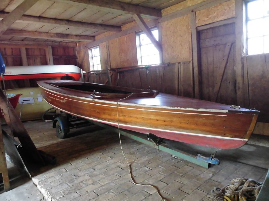

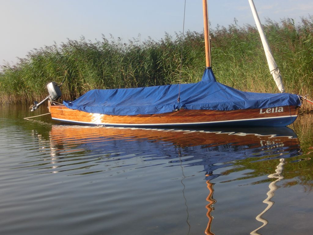

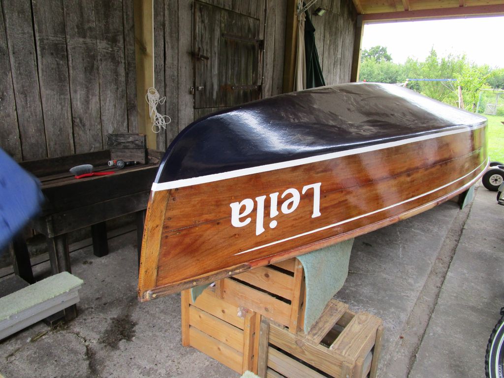

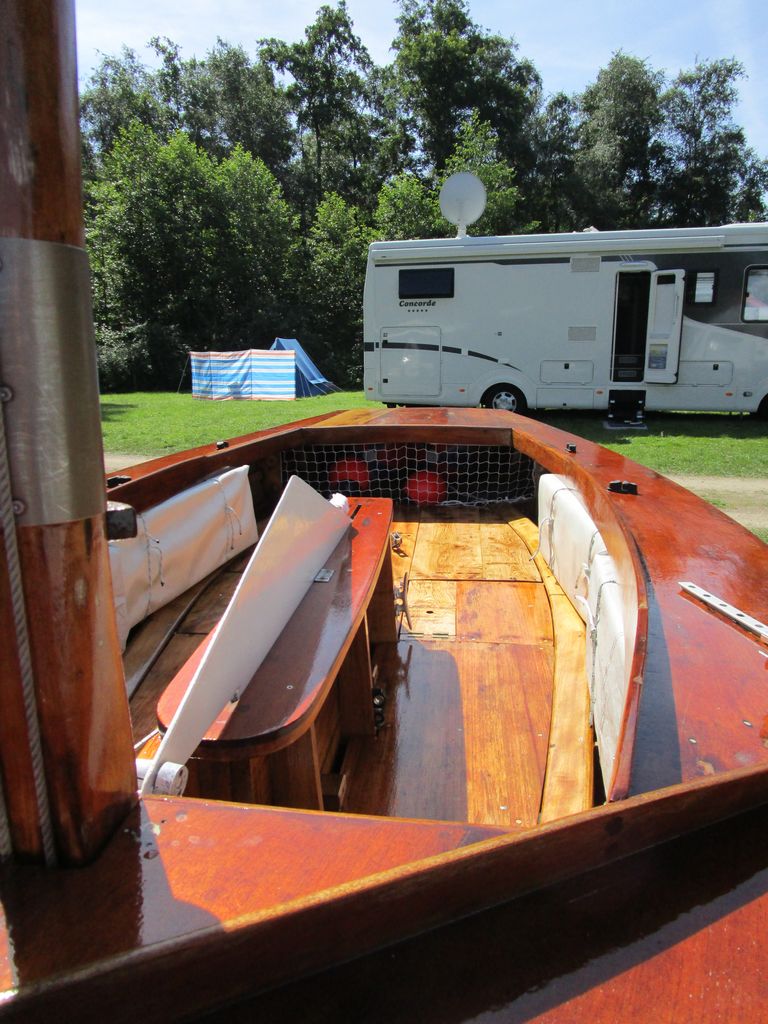

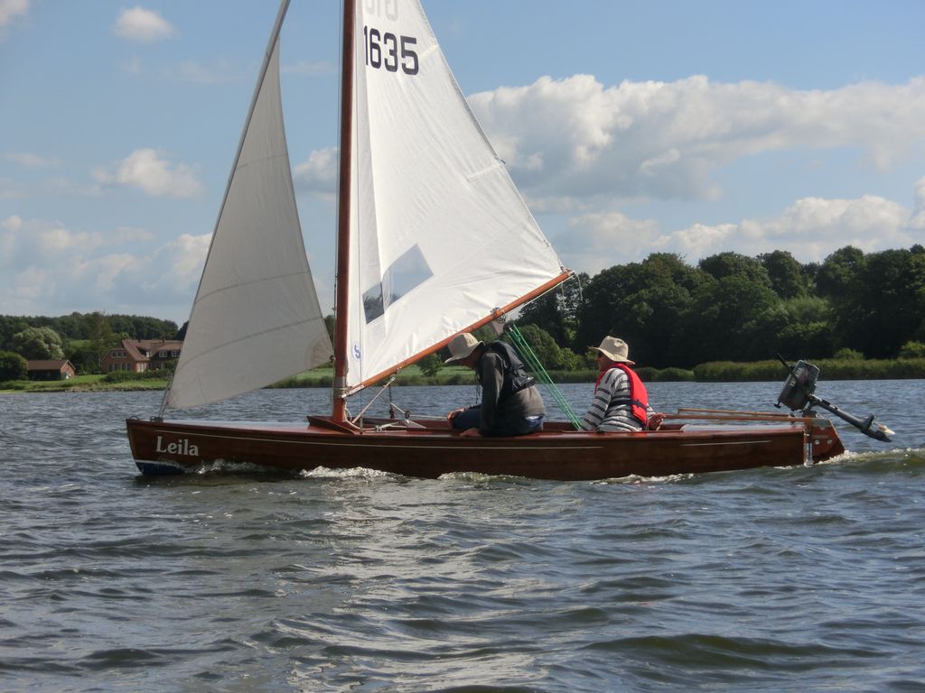

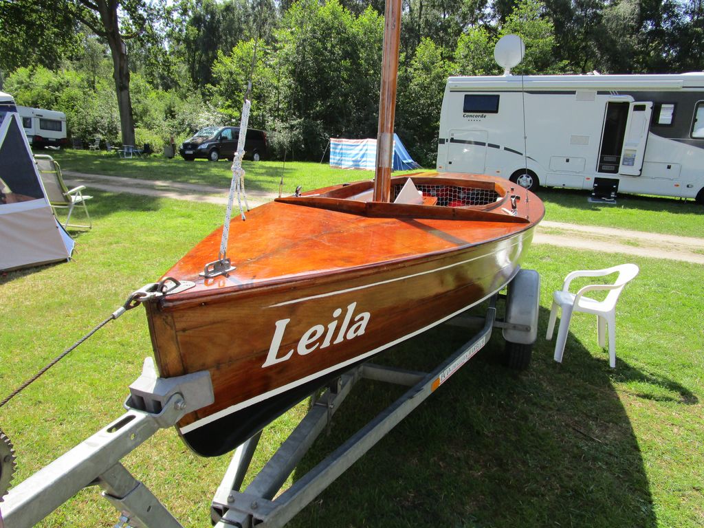

Nach ca. ein Jahr intensiver Arbeit, wurde der Pirat G 1635 auf dem Plöner- See zu Wasser gelassen und auf den Namen Leila getauft.

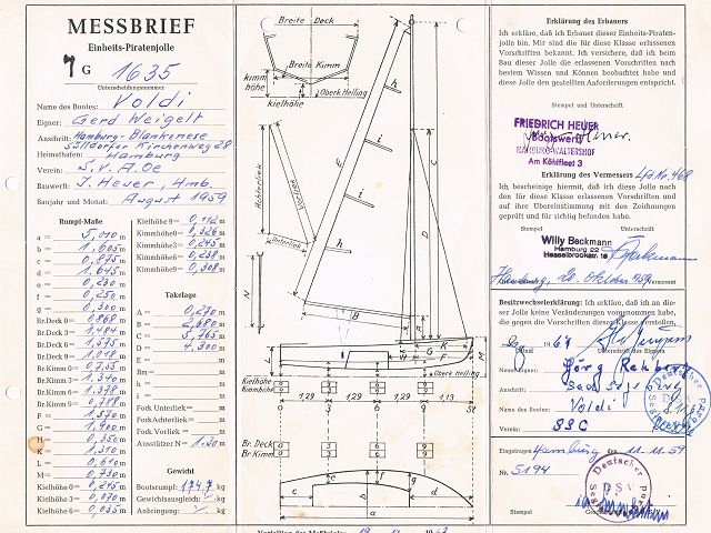

Mit erster Hilfe von Malte (holzpirat.org) und gründlicher Recherche über die Geschichte des Holzpiraten G1635, konnte ich sehr viel über meinen Piraten herausfinden. Inzwischen konnte ich 5 Vorbesitzer ermitteln. Mit 2 Besitzern stehe ich in Kontakt. Das Boot wurde 1959 in Hamburg von der Werft: F. Heuer gebaut und lag die ersten Jahren im Segelclub Blankenese. 1967 bekam das Boot einen neuen Besitzer und ging nach Bad Segeberg. 1996 wechselte Leila erneut den Besitzer und blieb bis ca. 2003 in Bad Segeberg. 2003 wurde sie an einen Bootsbauer aus Wedel verkauft. Dieser wollte das Boot eigentlich wieder auf Vordermann bringen. Ich schätze mal, dass das Boot längere Zeit (draußen) gestanden hat, bis es zu dem Vorbesitzer vor mir kam. Im September 2014 kam der Pirat G1635 dann in meinen Besitz. Ich habe nach der Restauration von Leila, überall nachgefragt, ob es vielleicht noch alte Unterlagen (Bilder, Messbrief,..) vom Boot gäbe. Erst sind 2 tolle Bilder von 1965 aufgetaucht, worüber ich mich sehr gefreut habe. Der originale Messbrief blieb aber erst verschollen.
Mit der Hilfe von Herrn Helmut Loos (DSV-Vermesser) gelang es mir vom DSV eine Kopie des Messbriefes zu erhalten. Im Dezember 2016 meldete sich einer der Vorbesitzer (mit dem ich in Kontakt stehe). Er hatte den Originalen Messbrief gefunden! Ich konnte dies erst nicht fassen! Dann bekam ich einen großen Umschlag per Post und hielt auf einmal den originalen Messbrief von 1959 in der Hand! Ich hätte nie gedacht, dass noch der alte Messbrief nach so vielen Jahren auftauchen würde.

Sehr bedanke ich mich auch bei Herrn Görg Rehberg. Er hat nach langer Suche, den originalen Messbrief meines Piraten gefunden und mir so eine unglaubliche Freude bereitet!
