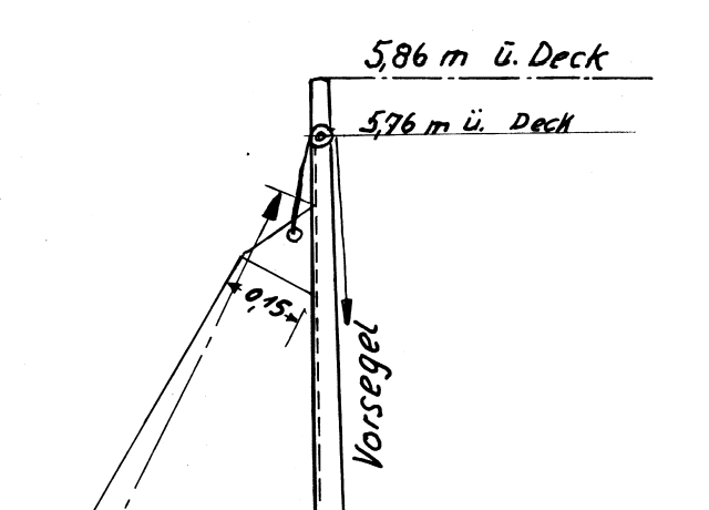

Wie unten zu sehen geben die Baupläne nicht immer genauen Aufschluss darüber, wie die Beschläge in Ausführung und Material sein sollen. In der Praxis haben sich zudem viele Kleinigkeiten bewährt.

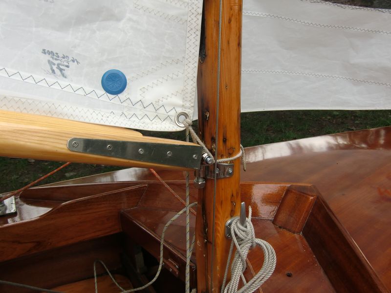

Die Baumgabel
2Leerzeilen
Die Baumnock
2Leerzeilen

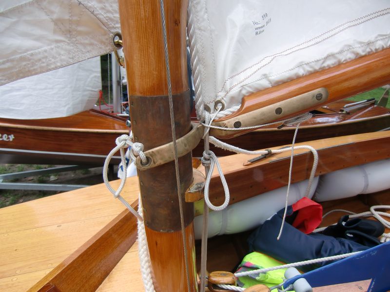

Der Mastbeschlag für Wanten und Vorstag
2Leerzeilen

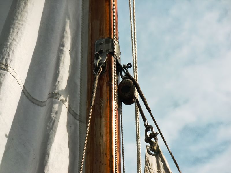

Die Mastspitze
2Leerzeilen

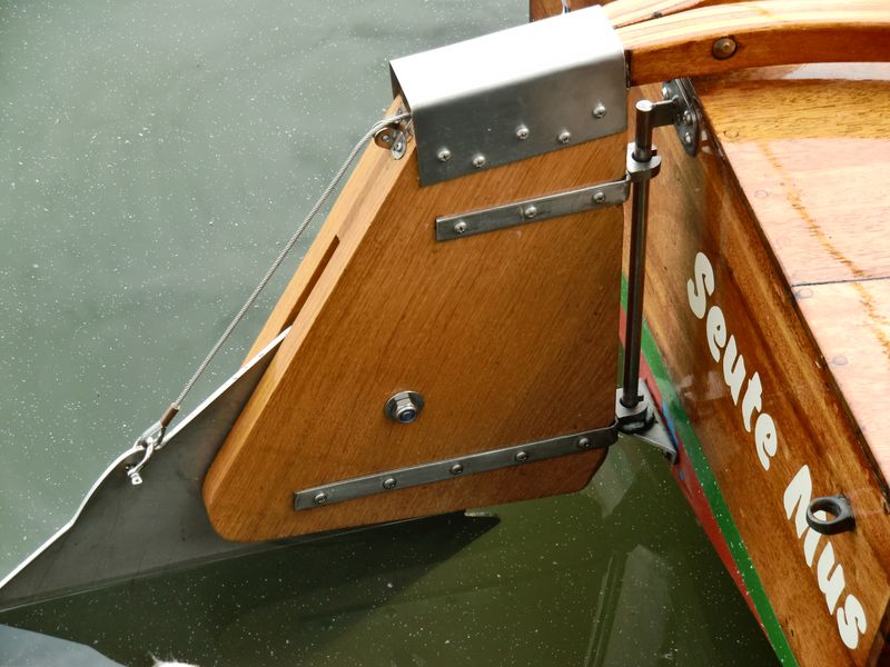

Der Ruderkopf
2Leerzeilen

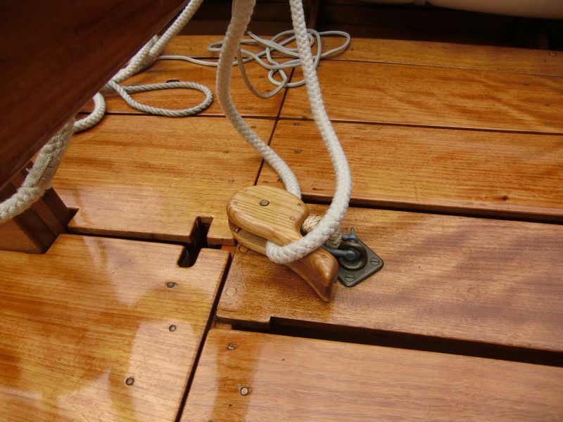

Das Pütting
Bei der Restauration von Holzpiraten taucht die Frage nach den Beschlägen immer wieder auf und kann doch meistens nicht befriedigend beantwortet werden. Detailfotos bzw. Nahaufnahmen existieren bis heute im Internet eigentlich nicht. Wie Originalbeschläge aussahen oder gar auszusehen haben ist ebenfalls eine schwierige Fragestellung.
Als ich vor Jahren meinen Holzpiraten restauriert habe, stand ich vor dem Problem, dass sämtliche Beschläge demontiert waren und die Position nur zu erahnen war. Zudem waren die alten Beschläge rott oder nicht mehr zu gebrauchen. Mangels Vorlagen oder Vorbildern im weiteren Umkreis war nur zu erahnen, wo die Beschläge zu positionieren waren, wie Sie aussehen, oder dimensioniert werden sollten. Diese Seite hier wäre mir eine kostbare Fundgrube gewesen, möge sie anderen helfen und wertvolle Hinweise geben bei der Restauration Ihres Holzpiraten.
Wie unten zu sehen geben die Baupläne nicht immer genauen Aufschluss darüber, wie die Beschläge in Ausführung und Material sein sollen. In der Praxis haben sich zudem vielen Kleinigkeiten bewährt.
Die folgende Fotosammlung erhebt weder den Anspruch auf Originalvorlagen noch auf Vollständigkeit. Sie sehen hier zahlreiche Muster, wie Sie auf dem Festival der Holzpiraten zu finden sind. Kein Pirat gleicht dem Anderen, die Vielfalt ist groß. Bei Ihren Piraten sieht es noch anders aus als hier gezeigt? Bitte schicken Sie mir Fotos. Vielen Dank!
Die Holzpiraten sind zwar grundsätzlich durch die Klassenvorschriften einheitlich, jedoch im Detail oft unterschiedlich. Hintergrund sind die unterschiedlichen Ausführungen der Werften und Selbstbauern, die Veränderungen mit den Jahren und der Erhaltungszustand. Des Weiteren ist die Ausrüstung geprägt von der Nutzung als Wanderjolle oder Regattajolle. Die Vielfalt ist groß, ich lege keinen Wert auf "Originale". Was "Original" genau ist führt zu stundenlangen Diskussionen. Ich dokumentiere hier lediglich Beispiele wie sie heutzutage auf Holzpiraten anzutreffen sind.
