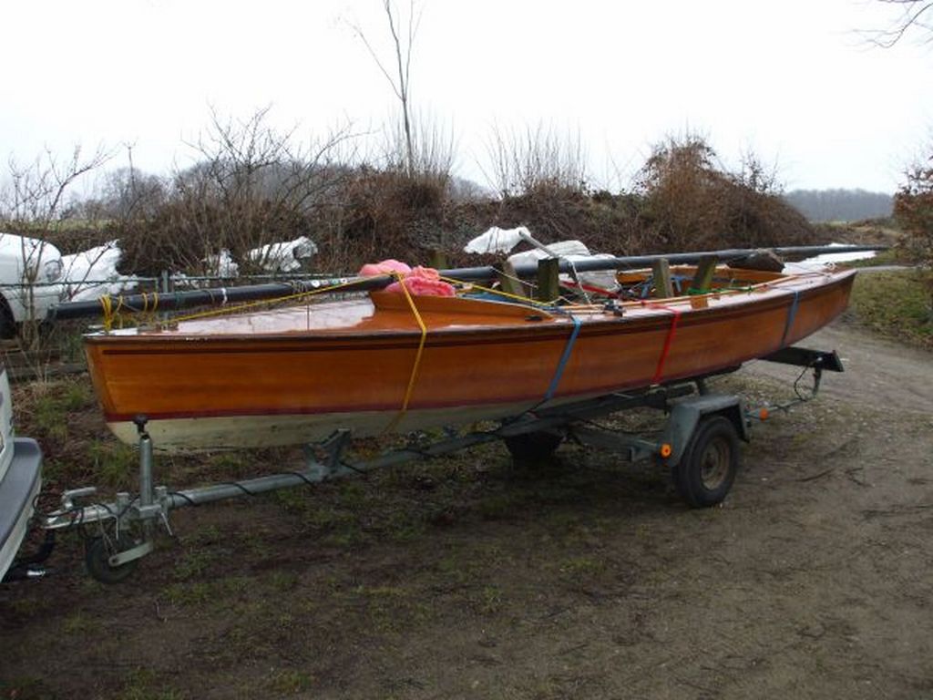

Nach langer Suche fand ich dann einen in Hamburg. Schon beim Kauf sah man, dass eine Menge Arbeit auf mich warten würde. Das hat sich dann auch bestätigt. Am 13.04.2013 kam ich damit dann in Eutin/Sielbeck an. Frauchens Auto aus dem Unterstand verbannt und Boot hinein.

Da ich das Schiff bei strömendem Regen (es stand seit ca. 3 Jahren im Garten) kaufte hatte ich leider übersehen, daß das ganze Schiff außen mit Epoxy und Gewebe überzogen war.
Am 24.04.2013 fing ich dann mit der Aufarbeitung des Schiffes an. Meinem Vorhaben, das Schiff vom Epoxy zu befreien, wurden schnell Grenzen gesetzt.
Nach etlichen Versuchen am Spiegel, am Deck und an den Seitenplanken mit Schleifmaschine und 40er, 80er Körnung gab ich dann restlos genervt auf. Ratschläge aus dem Internet haben mich dann auch nicht weiter gebracht.
Nach längerem Überlegen habe ich mich dann entschlossen die Beschichtung zu lassen.
Unterwasserschiff:
Zuerst habe ich Lack und Farbe welche auf der Beschichtung war komplett abgeschliffen. Hierbei stellte ich fest ,daß die Nähte ausgeleistet wurden. Dadurch waren leichte Verwerfungen im Unterwasserschiff (hatte ich bei einem meiner Holzpiraten aber auch ohne Ausleistung) entstanden. Auf das Unterwasserschiff kamen jetzt 3 Schichten F18 Epoxy Primer, jedes Mal wurde zwischen geschliffen mit 150 und 240 Körnung. Darauf dann 2 Schichten Toplack von International. Diese mit Hand und 240 Körnung zwischen geschliffen. Toplack, da der Pirat ein „Landlieger“ wird. Der auf den Bildern zu sehende Rest an schwarzer Farbe wurde auch noch entfernt.
Seitenplanken:
Nachdem der alte Lack über dem Laminat und die Farbe unter der Scheuerleiste abgeschliffen waren (jetzt kam auch wieder der werftseitige Zierstreifen zum Vorschein) Seiten mit 240 glatt geschliffen und mit Schooner International 2x lackiert. Weitere Schichten später.
Das alte Messingband am Bug ist beim Abbauen zerbrochen und wurde ersetzt.
C7-Holzpirat-G2998-Unterwasserschiff-und-Seiten-fertig

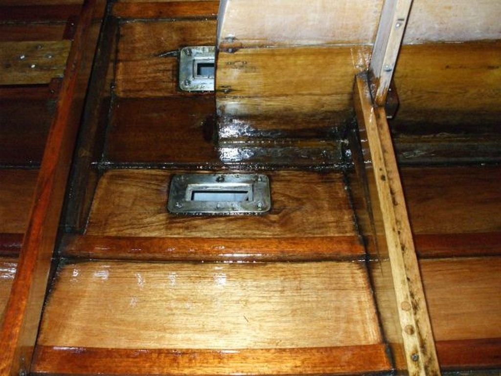

Zweite Juniwoche: Boot umgedreht und alle Beschläge abgebaut. Hierbei immer mehr Mängel an Material und Holz entdeckt. Verwerfungen im Deck, im Vorschiffbereich sowie im Seitendeck. Auch hier Nähte und zwei Risse ausgeleistet. Wellenbrecher rechts lose, Remmleiste gebrochen und mit Epoxy versaut. Etliche Schrauben mussten ausgebohrt werden oder man konnte sich nur mit einer Gripzange durchsetzen usw.
Die Bilge vom Vordeck bis zum Achterdeck bis aufs rohe Holz abgeschliffen.
Schwertkasten abgeschliffen. Deck und Süllrand bis aufs Epoxy abgeschliffen. Wellenbrecher repariert und abgeschliffen. Etliche Bohrlöcher verpfropft.
Im August und September alles, auch weiter die Seitenplanken und Spiegel, lackiert mit Schooner von International. Vier bis fünf Schichten sind jetzt aufgebracht. Im Frühjahr werden weitere folgen.
