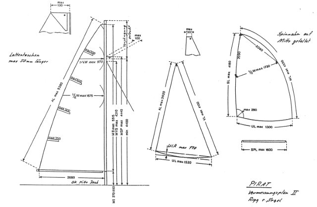

Vermessungsplan Nr.2
Vermessungsplan Nr.2 (alte, überholte Version)
Vermessungsplan Nr.2 (offizielle Version der Klassenvereinigung – Stand April 2012)
