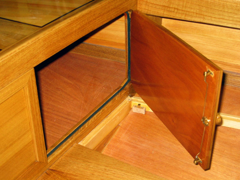

Das Achterschott

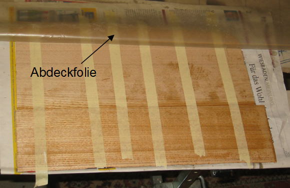

Die Türchen sind aus 8 mm Marinesperrholz gefertigt und mit Kastanienholz (0,6 mm) furniert. Am besten furniert man beide Türchen zusammen, und schneidet sie erst hinterher auseinander. Dadurch verläuft die Maserung auf beiden Teilen gleichmässig und gibt ein einheitliches Bild. Beim Verleimen des Furniers die Teile mit Klebband zusammenhalten, damit sie beim Pressen nicht auseinanderrutschen, Abb. 72.

Zum Anpressen verwendet man, wie schon beim Schwertkasten, eine Plastikfolie, um ein Verkleben zu verhindern. Man legt dann ein Brett darüber und presst beides mit Schraubzwingen zusammen.
Ein Rahmen aus Vollholz gibt den Türchen den letzten Schliff. Die 4 Inox-Scharniere sind mit Torx-Schrauben 3 x 16 festgeschraubt. Der Drehverschluss musste auf Mass gefertigt werden, zu kaufen gab es nichts Passendes.

Der Anschlag für die Türchen besteht aus einem Rahmen, der 10 mm kleiner ist als die lichte Weite mit einer Nut (3 x 4 mm tief), in die ein schwarzer Dichtungsgummi eingelegt wurde, Abb. 74.

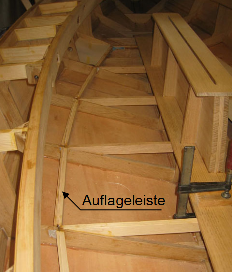

Remmleiste bzw. durchgehender Boden
Die „Remmleiste“ besteht aus 12 Marinesperrholzbrettchen (Dicke: 8 mm) zwischen den Spanten 2 bis 8. Sie liegen auf der Innenseite des Kimmwegers und auf der anderen Seite auf einer Auflageleiste aus Fichtenholz, Abb. 85.

Mit der aus Karton ausgeschnittenen Bodenbrettschablone, wird die leicht konkave Form auf die Leiste aufgerissen und mit dem Oberfräser ausgefräst, Abb. 87.
Abb. 87
Rolfs-Neubau-087
Die Schablone dient auch als Montagehilfe beim Verleimen der Auflageleisten.
