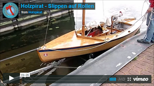

Bootssicherung an der Sliprampe
Kein Leinendurcheinander mehr beim Aufslippen an der Sliprampe.

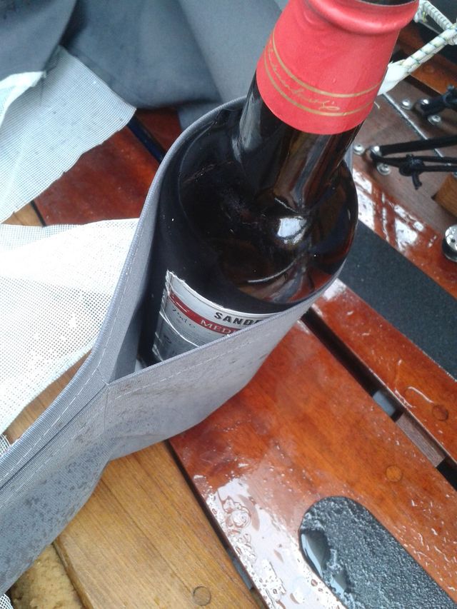

Flaschenhalter
Ein Schluck für Rasmus nicht vergessen

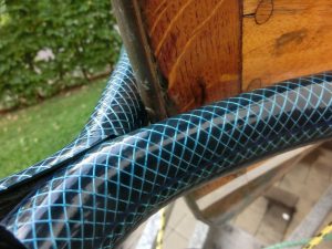

Scheuerschutz
Ein neuer Gartenschlauch muss her
Keine Kratzer am Heck des Autos

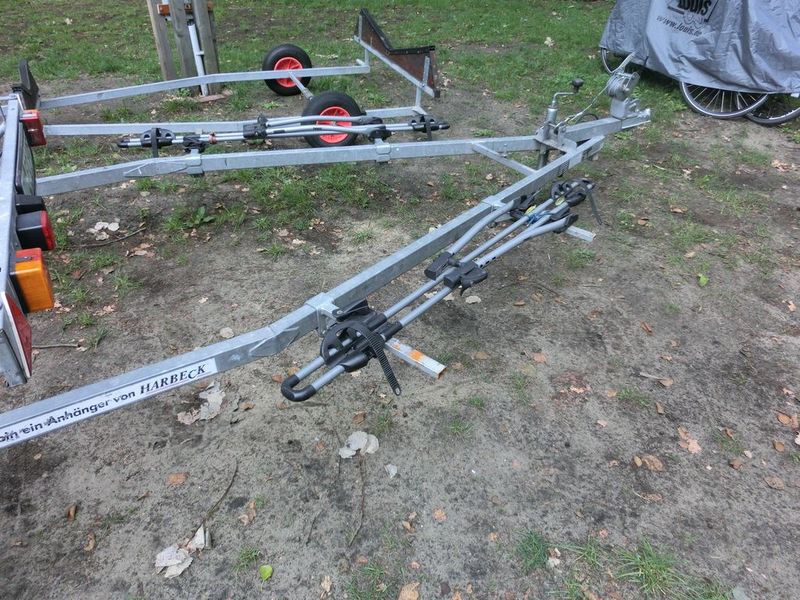

Fahrrad am Bootsanhänger mittransporieren?
Es geht, besorgt euch diese einfachen Halterungen

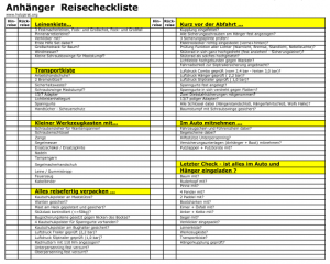

Meine Reisecheckliste
damit man auch nichts vergisst – wie z.B. ich mein Ruder mal 😉

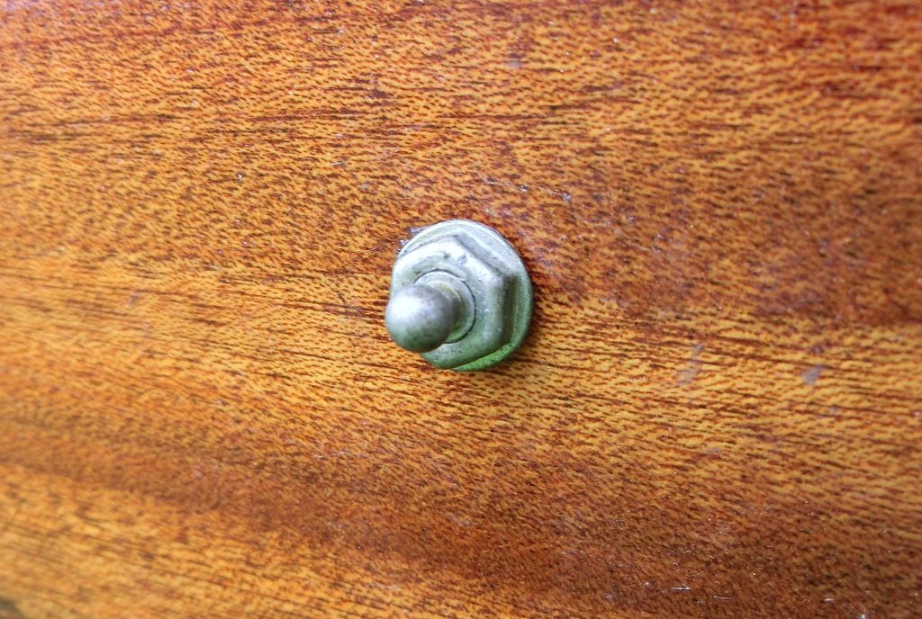

Dichtungsring für den Schwertbolzen
Schwertbolzen-20140921_093659

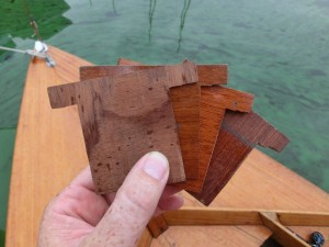

Planken ausleisten
Ausleisten-HHSC14-CIMG61528s

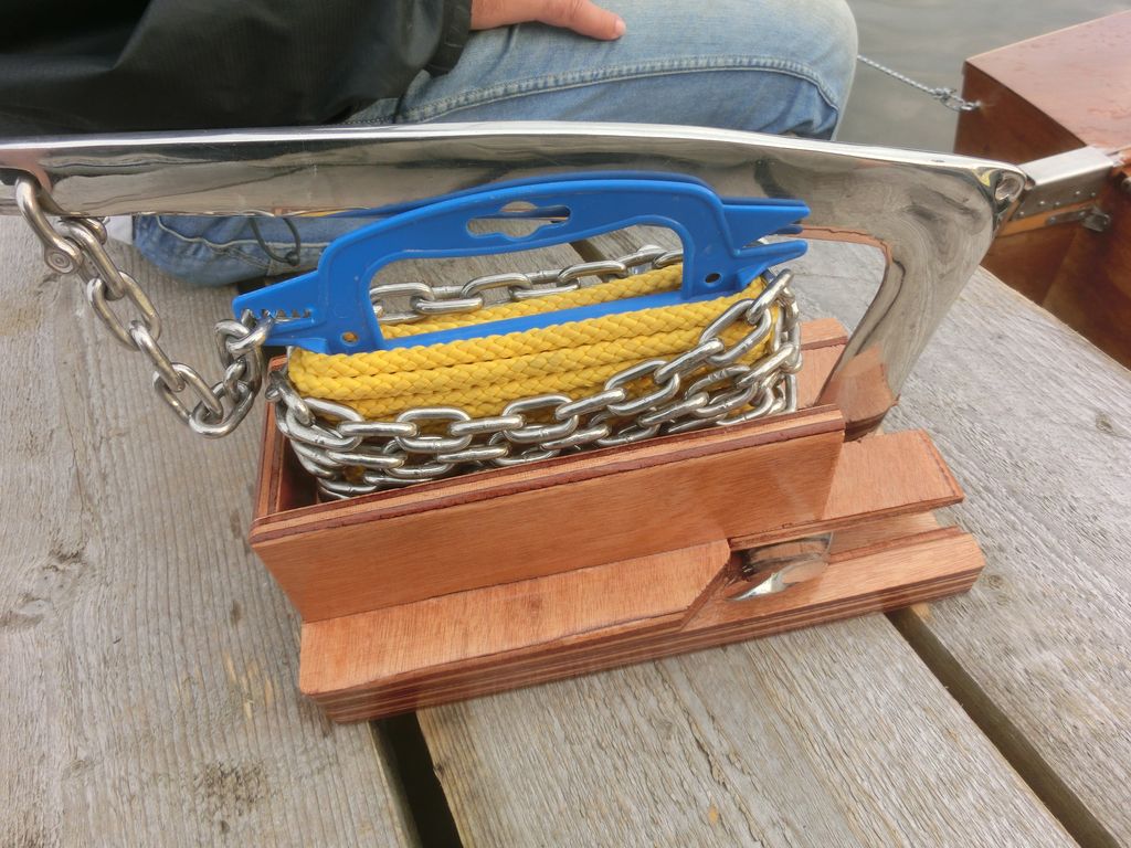

Ankerhalterung

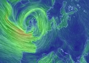

Wetter – tolle animierte Wind Darstellung

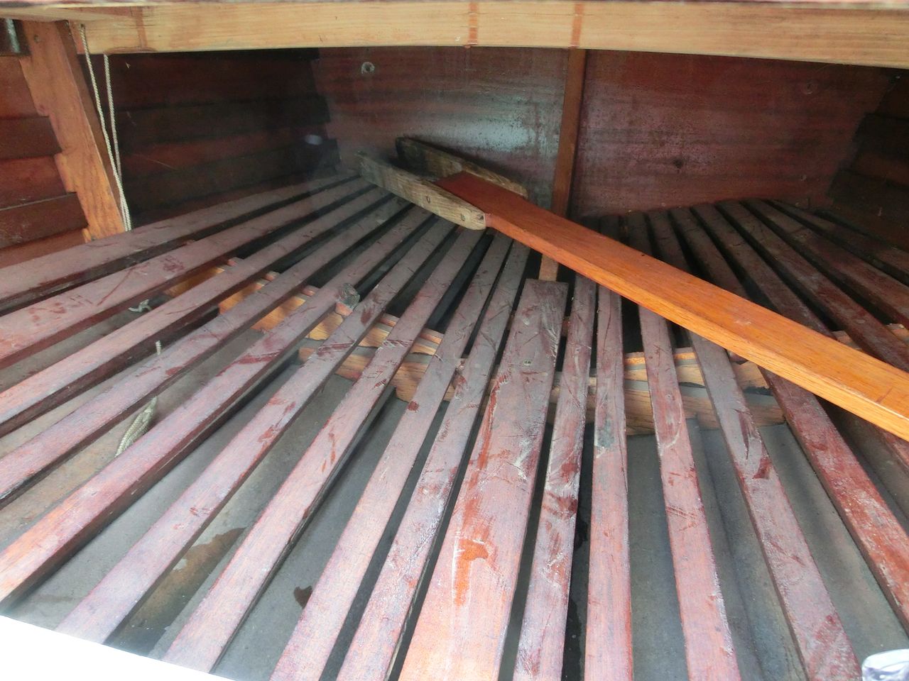

  2. Zum Vorwässern;
    mein Holz Pirat BJ 1954 habe ich bisher nur einmal vorwässern müssen, damals lag er zwei Winter und ein Sommer in einer Halle weil ich ein Stabdeck verlegt habe. Ansonsten wird das Boot alle zwei Jahr mit einem Gemisch aus Firnis und Petroleum behandelt. Ich trag das immer von innen auf da mein Boot innen nicht lackiert ist. Das Petroleum dringt in das Holz ein, besetz die Holräume zwischen den Fasern, die beim klassischen Quellen vom Wasser eingenommen werden und macht das Boot dicht. So habe ich jedes Frühjahr nur einen Fingerbreit Wasser im Boot. Die Feuchte im Holz wird gering gehalten, damit keine Fäule auftreten kann und die Verbände müssen nicht immer so stark arbeiten.
    Ich hab den Trick von einem Bootsbauer, der sagte immer wenn ein Boot vorquellen muss, dann ist es entweder sehr, sehr, sehr alt oder schon sehr (bald) fertig und dann bleibt nur noch das Leichentuch aus Glasfaser.
    P.S. Owatrol D1 macht erzielt auch den Effekt, kostet nur etwas mehr, richt aber nicht so nach Petroleum.
    Gruß Thom
