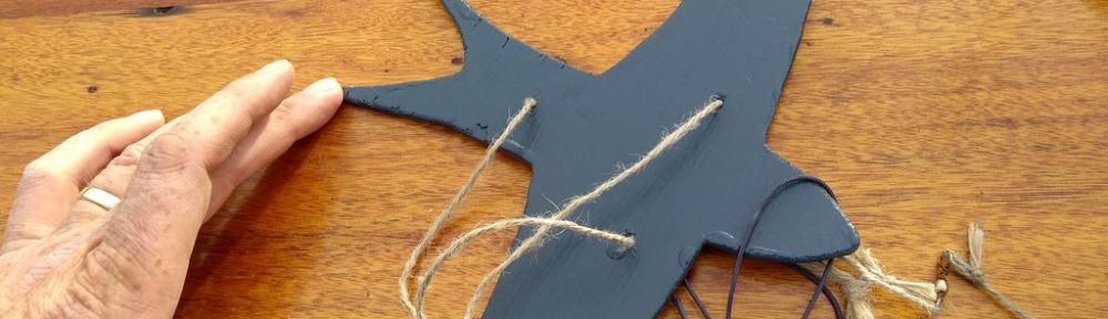

In meinem Segelrevier sind zahlreiche Vogelarten unterwegs, die sich gerne auch mal an Deck niederlassen und ihr Geschäft auf der Persenning hinterlassen. Möwen sind besonders fleißig 🙁 Was also machen dagegen? Einige Stegnachbarn haben als Vogelschreck wehende Stoffbänder im Einsatz, oder gespannte Leinen über dem Baum. Schwarze Raben aus Kunststoff, die man öfters an Balkonen beobachten kann, haben mich dann auf diese Idee hier gebracht. Mal sehen, ob das langfristig funktioniert.
Ich hatte ein Stück Sperrholz rumliegen (3mm x 200 x 500mm) und etwas dunkelgraue Farbe. Der Haushaltsfaden sind noch provisorisch, aber gegen das Vertörnen habe ich zwei Wirbel wie sie Angler benutzen für das Vorfach.
Mal sehen, ob ich später vielleicht einen größeren Vogel bauen werde. Wenn jemand andere Ideen hat bitte gerne melden, vielleicht gibt es ja noch etwas besseres. Oder soll ich mir doch so einen schwarzen Raben hier bestellen?
