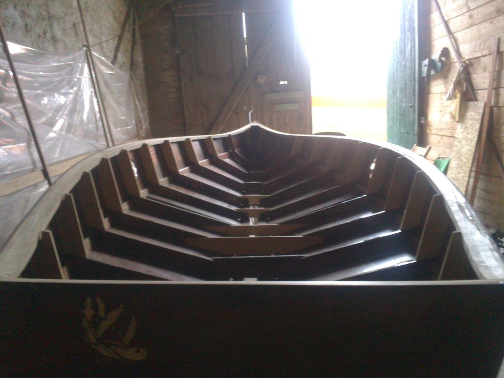

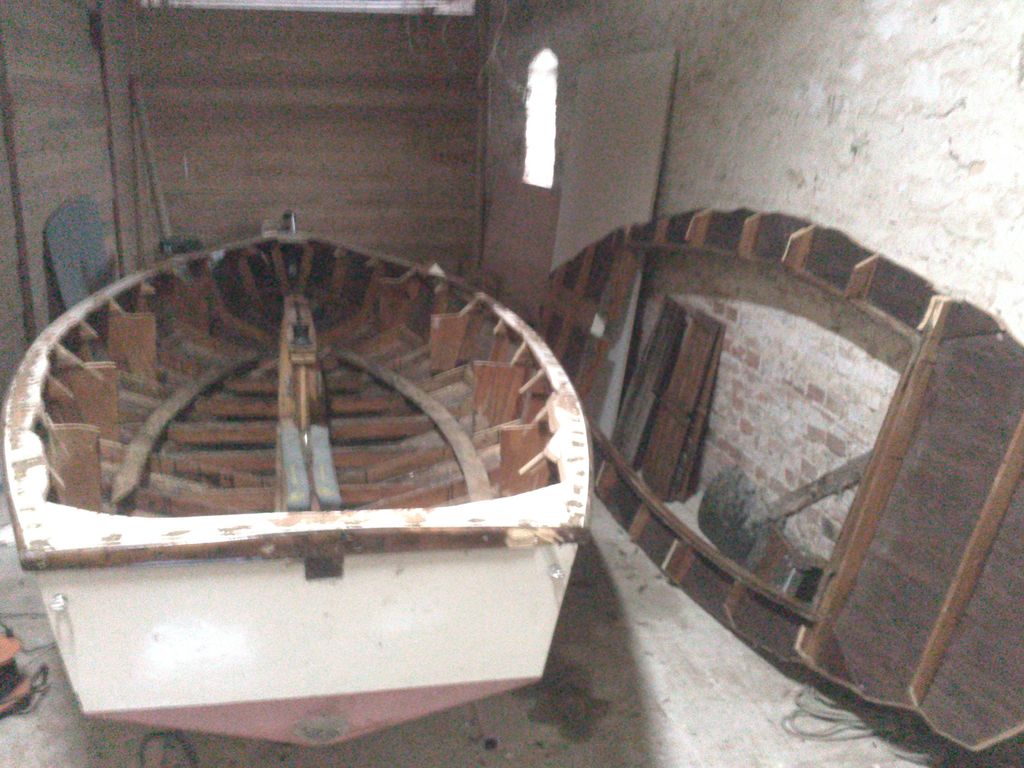

Zuerst wurde das Deck von oben abgesägt…  (oh das schmerzt den Segler!)

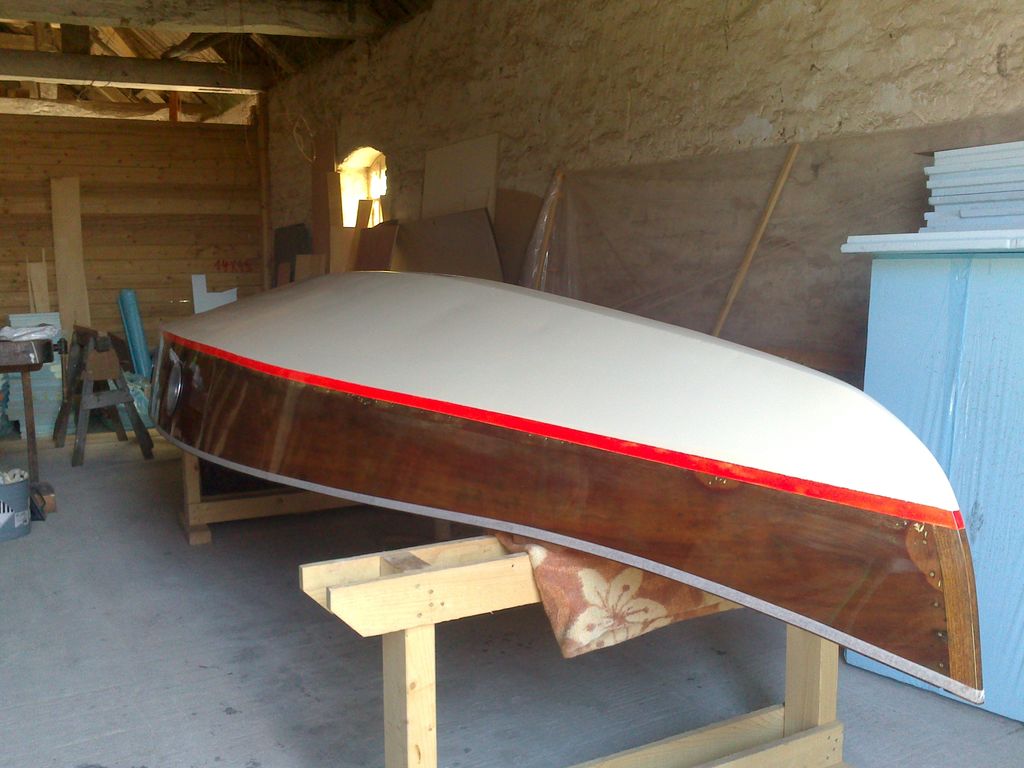

So sieht der angepasste Rumpf aus. Die Seiten sind im Bugbereich deutlich abgesenkt, Schwertasten raus und der Rand als Auflage erneuert. Ein ungewöhnlicher Anblick, nicht wahr?

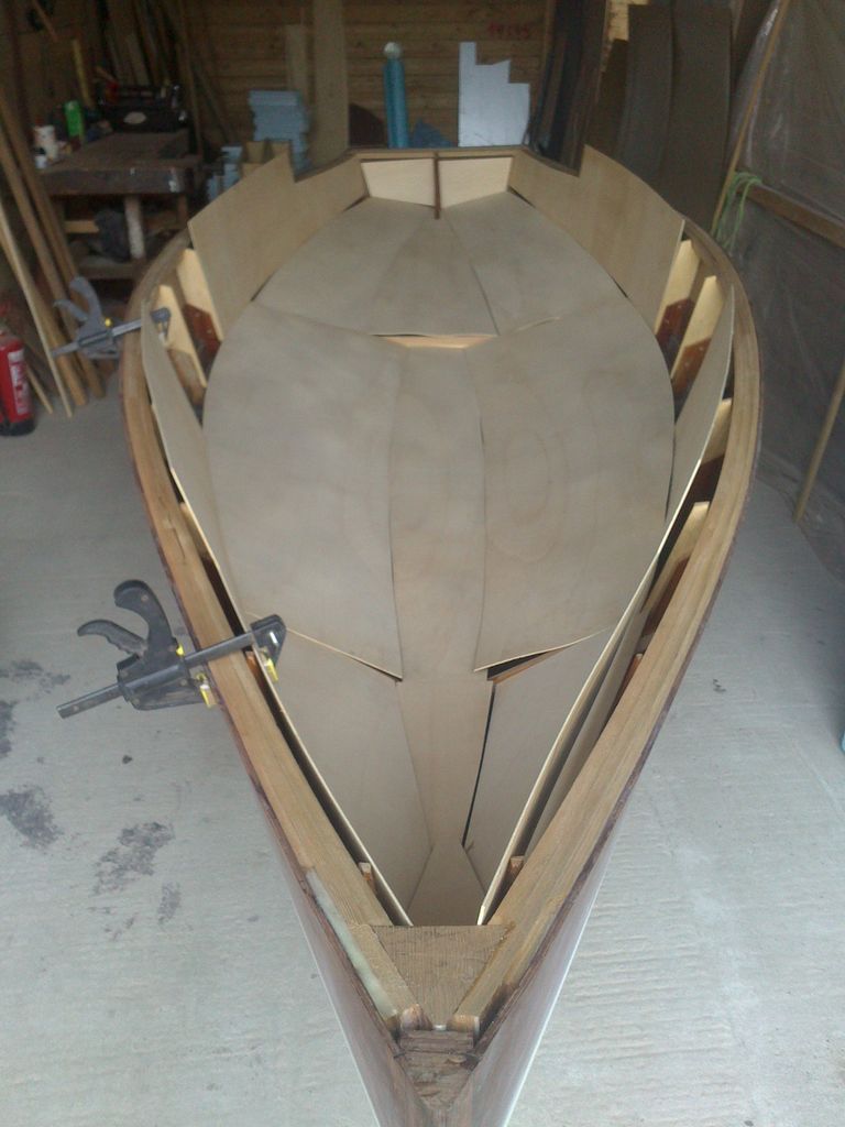

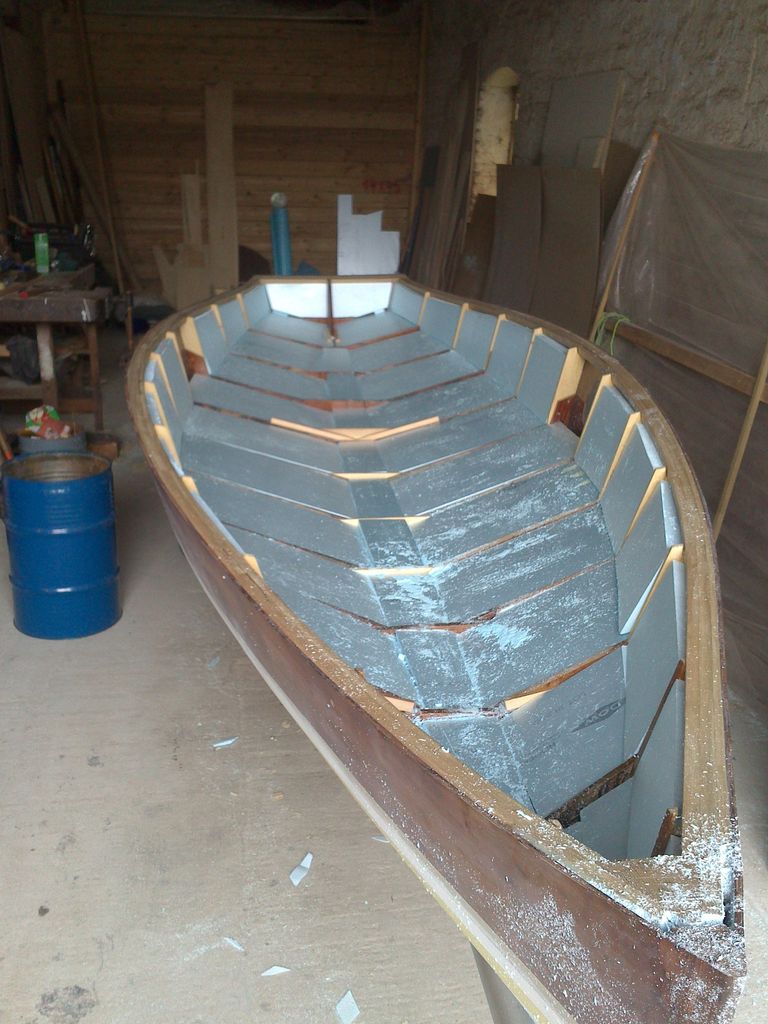

Zuschnitt der Dämmung …
… und der Verschalung.
Mit Glasfasermatte wasserdicht machen …
… und lackieren.

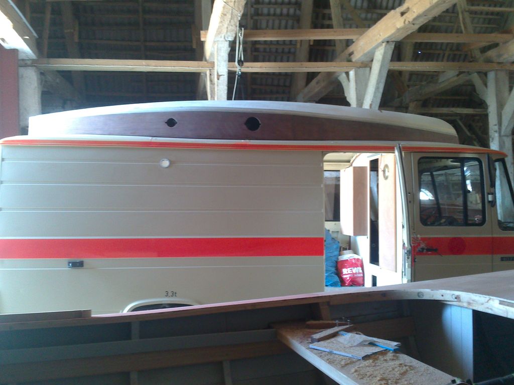

Hier sieht es noch täuschend echt nach einer gewohnten Restaurierung aus, wenn gleich dem Kenner die Senke im Bugbereich, die Veränderung der Proportionen, gleich auffällt das hier etwas anders ist als sonst.

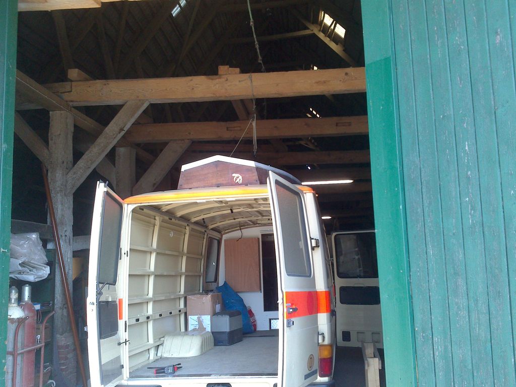

Dann geht es rauf auf das Dach …
… und jenes Dach nun auch zersägen. Vier Bullaugen spenden Licht.

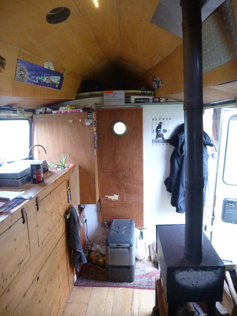

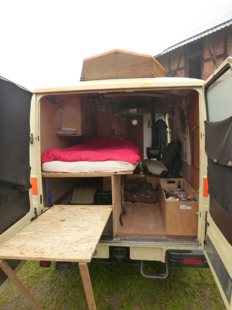

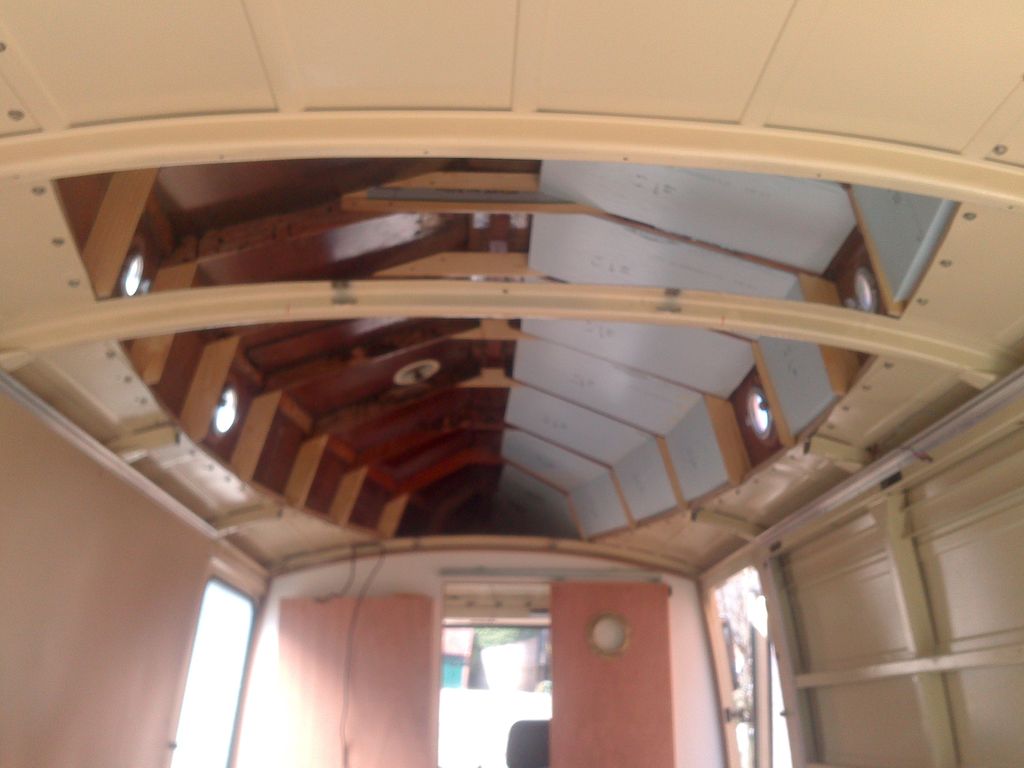

Was folgt ist der Ausbau in ein wohnliches Wohnmobil mit Ofen und Solarzellen auf dem Dach, ääh Piraten).
Fertig ist der Bootsarztwagen bzw. das Piratenwohnmobil.

  1. Ich hätte auf jeden Fall das Boot von innen komplett sichtbar gelassen, ohne die Isoliereung. Bissel schade, daß so die Optik mit den Spanten weg ist.
    Wäre doch dann ´ne sehr coole Hütte.
    Und das Holz isoliert ja schließlich auch, besser als nacktes Blech jedenfalls.
    Aber insgesamt eine sehr schöne Idee! Mir gefällts.

    keine angst lieber mike, die kiste is für 4,6 tonnen gebaut und hat fette blattfedern. ich weiß ja nich was du wiegst, aber das is n lkw und beim ausbau wurde schon aufs gewicht geschaut. ehrlich gesagt is da fast nix drin!

  4. Scheint nicht gerade ein Leichtbau zu sein … mit dem was da sonst alles verbaut ist, bleibt zu hoffen daß die Federn das aushalten … wenn dann auch noch 1 .. 2 Personen ‚reinklettern (nehme an das WoMo ist als PKW typisiert …)
