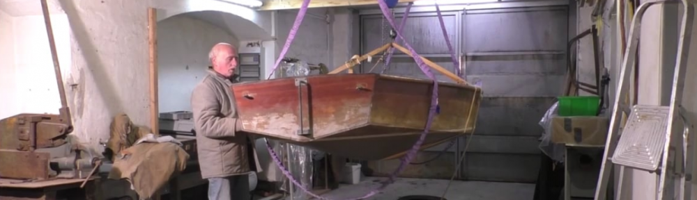

BEN aus dem Holzpiratenforum ist gerade dabei seinen Holzpiraten wieder in Schuß zu bringen. Hierfür hat er ihn mit einer selbst ausgedachten Konstruktion bei sich auf den Kopf gedreht, um das Unterwasserschiff zu bearbeiten. Wie das genau geht hat er in einem tollen Video festgehalten und uns hier zur Verfügung gestellt. VIELEN DANK, segelben!

Hervorragende Lösung, die in punkto Einfachheit des Wendevorgangs weit über das hinausgeht, wie ich es immer mache. Eine Frage noch zum Verfahren von Ben: Reicht der offenbar höhere Reibungskoeffizient der verwendeten Bänder aus, dass das Schiff beim Drehen nicht ( in die alte Lage) rutscht. Ich muss bei der Verwendung von Kunststoffseilen eine zusätzliche ( aufwendige) Maßnahme treffen , damit das Schiff nicht in den Seilen rutscht.
Gruß Horst ( GO-1069)
Ben, einfach eine super Idee. Der Versuch, diese auch bei mir umzusetzen, scheitert leider an der geringen Deckenhöhe im Schuppen. Dein Film hat mir aber eine gute Idee in den Kopf gesetzt. Dazu hier dann aber mehr nach erfolgreicher Ausführung. Gruß Sven
Moin Sven, gerne deine Bilder und/oder Video dann hier für andere als Beispiel wie man es machen kann.
Viele Grüße Malte
Gruß
Horst ( GO-1069)
Gruß Sven
Moin Sven,
