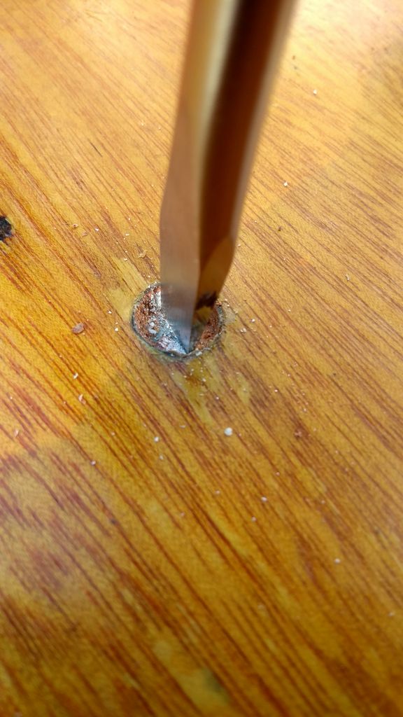

Die Pfropfen hatte ich vor 20 Jahren selbst eingeklebt mit Epoxi und auch die darunter liegenden Schrauben aus Bronze-Kupfer hatte ich selbst eingebaut, ich wusste also was mich erwartet. Nun musste das alles wieder runter, etwa drei Dutzend Stück.
Ich habe ganz vergessen wie mühsam es ist mit Bohrer, einem Schraubendreher und Cuttermesser die Schraubenköpfe freizulegen. Besonders den Schraubenschlitz auszukratzen bis er so frei ist, dass ein großer Schraubendreher reinpasst, um die Schrauben zu lösen. Macht Spaß 🙁

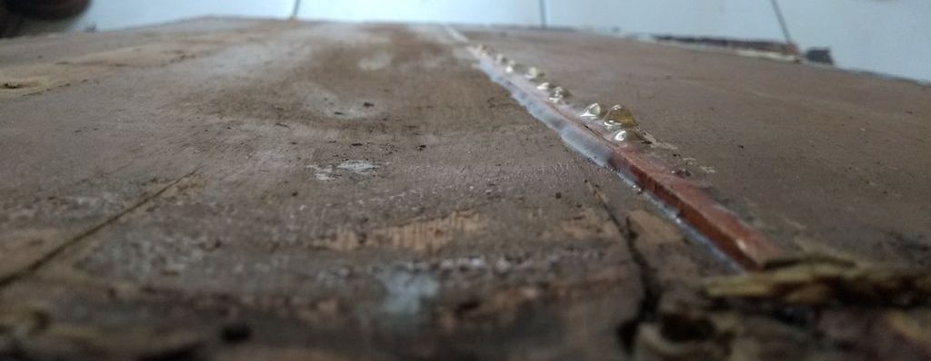

Hier kann man die drei Hauptteile sehen, welche seinerzeit schon von mir mit Ausleistungen zusammengefügt wurden. Die Trittfestigkeit hat all die Jahre funktioniert, wenn auch die Auflagen teils ungünstig waren.
Hier eine Wölbung von der Unterseite gut zu erkennen. Was das für eine braune Grundierung ist, die 1950 verwendet wurde entzieht sich meiner Kenntnis.

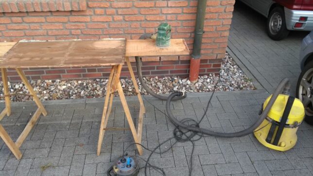

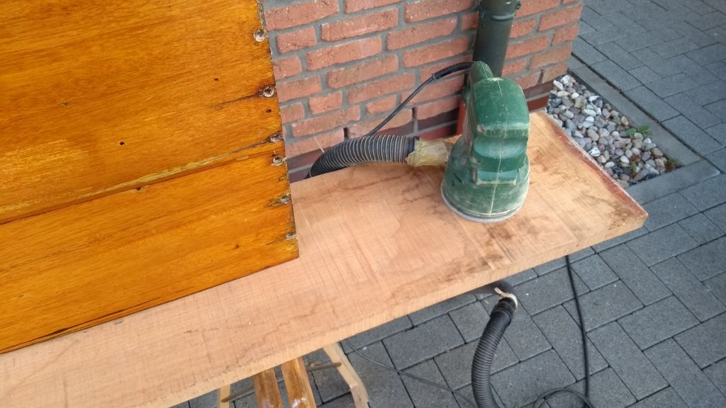

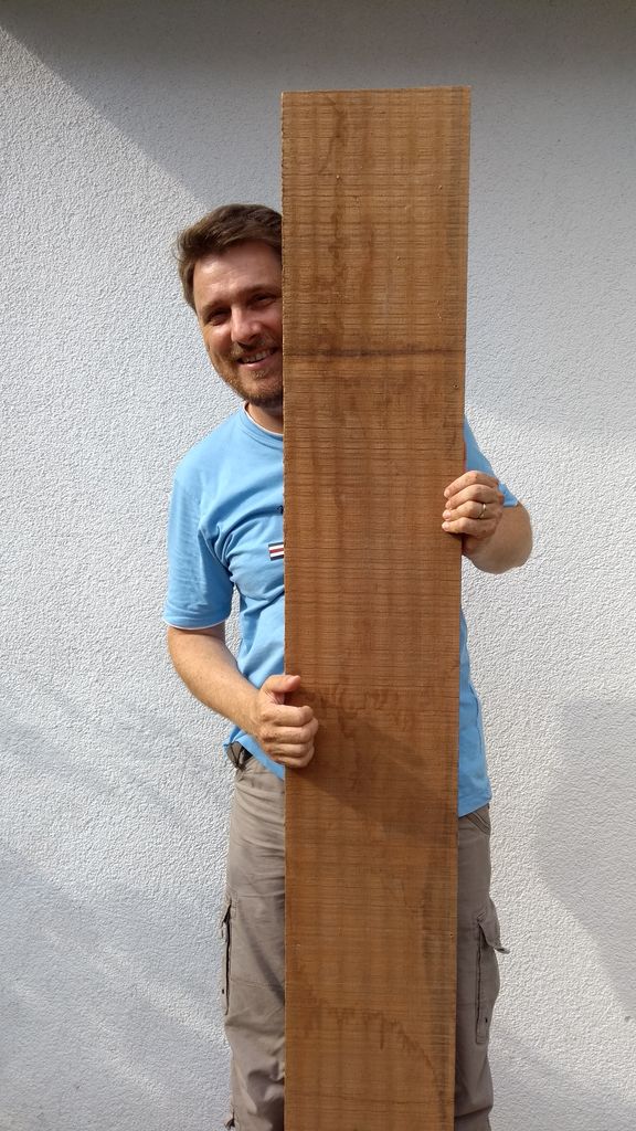

Ich telefonierte also rum, um mögliche Bezugquellen zu entdecken. Da kam plötzlich ein Hinweis zu richtigen Zeit zu mir. Niklas hatte auf ebay-Kleinanzeigen ein Angebot einer Mahagoni-Bohle entdeckt und dies sogar in meiner Nähe. Gesagt getan tauchte ich mit meinem abmontierten Deck beim Verkäufer auf, um mir das gute Stück anzusehen. Sie ist etwas über 2 Meter lang, 25cm breit und 30 mm dick – perfekt!
Der Verkäufer war so nett sie ein wenig anzusschleifen zum Farbvergleich. Ich hatte meine braune Rückseite hierzu angeschliffen. Es passte recht gut. Ich schätze aber, dass das neue Holz etwas rötlicher ausfallen wird. Nun ich darf nicht allzu wählerisch sein. Nach so einem Stück Vollholzmahagoni kann man lange suchen und wie es nach der Lackierung dann ausfällt wird sich zeigen. Der Verlauf der Maserung sieht sehr gut aus.
Für schlanke 50 EUR wechselte diese Bohle den Besitzer und der Verkäufer (auch ein Segler mit einigen Restaurierungen inkl. Pirat, in Aufgabe seines Hobbys) freute sich, dass sein Holz noch eine gute Bestimmung haben wird. Ein echter Glücksfall zur rechten Zeit für mich. DANKE Niklas!

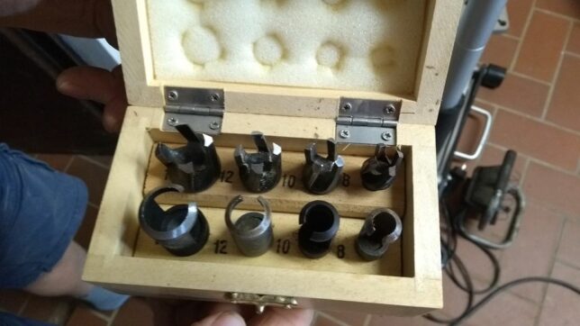

Freundlicherweise gab er mir sogar noch einen alten Piraten Wellenbrecher aus Mahagonie mit und ein Bootsbausperrholzbrett zum Üben für das Pfropfen schneiden und bohren. Ob ich mir dies geben werde ist noch nicht entschieden. Mir fehlt die Ausrüstung dazu, aber mir wurden sogleich Muster gezeigt von Pfropfenbohrern bzw. Zapfenschneidern. Das Gegenstück ist leider nicht scharf drauf gekommen und der Name fehlt mir – Fräsbohrer, vielleicht? Da die Schrauben aber einen Senkkopf haben müsste ein normaler Bohrer am Ende (zuerst Holzbohrer, dann Eisenbohrer wegen des Winkels) eigentlich reichen.

  1. Für die Pfropfen heißt der Bohrer umgangssprachlich „Propfenbohrer“ Fachchinesisch aber z.B. „Zapfenschneider“.
    Haufen kannst du sowas z.B. bei Dictum.
    https://www.dictum.com/de/rund-konusschneider-bakj/fisch-zapfenschneider-oe-10-mm-707051
    Ist aber recht teuer. Und du brauchst UNBEDINGT eine Ständerbohrmaschine.
    Mangels Zentrierspitze springt der Pfropfenbohrer sonst unkontrolliert durch die Gegend bevor er greift.
    Pfropfen (umständlich hochprofessionell auch „Querholzdübel“ genannt) kann man auch fertig kaufen.

    Die Holzdübelbohrer sollten im gut sortierten Fachhandel zu erhalten sein, notfalls auch bei Toplicht, liegt ja näher bei Dir.

    schau her, hast du auch gerade eine Großbaustelle. Für die Holzdübelfertigung guck mal hier:
    https://www.contorion.de/p/bgs-do-it-yourself-zapfenbohrer-satz-6-8-10-13-mm-4-tlg-91152887?q=Zapfenbohrer
    Echter Kampfpreis, aber erstaunlicherweise brauchbar.

    Deine Bohle sieht übrigens sehr nach Sapeli Mahagony aus (hat diese etwas streifige Struktur). Ist ein schönes Holz, heute noch einigermaßen zu bekommen, aber schwerer und dichter als das ursprünglich verwendete Okoume.
