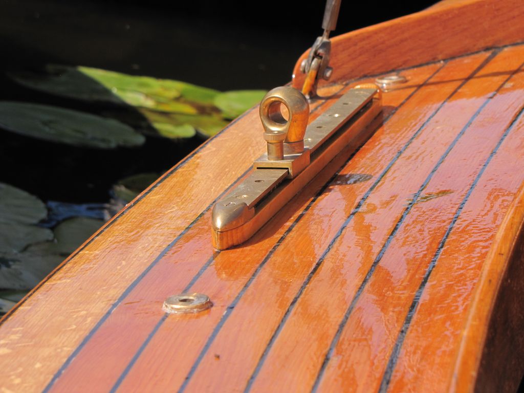

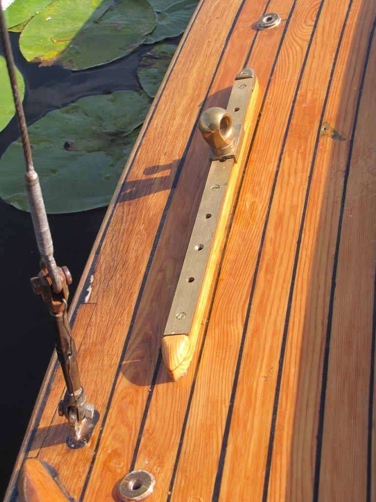

Ein Stabdeck auf einem Holzpiraten ist schon eine absolute Ausnahme. Thomas Kruschwitz hat sich vor vielen Jahren eins gebaut und mir mal Bilder von seiner Jolle geschickt. Er hat auch zahlreiche schöne Bronzebeschläge an Bord, die den ein oder anderen sicherlich auch interessieren.
Schicker Anblick:
Stabdeck-Kruschwitz-Holzpirat-IMG_0442
Hier seine Geschichte zum Stabdeck:
Das Stabdeck… na ja das ist so eine Geschichte…
Das alte Plattendeck hatte Risse die hat einer der Voreigner versucht mit Harz abzudichten.
Ging natürlich nicht und so sind die Risse immer grösser geworden.
Ich hab dann auf das alte Deck eine Glasmatte rüber gezogen, bis unter die Scheuerleiste (ist jetzt super steif dadurch)  und auf die Glasmatte das Stabdeck verlegt. Die „Königsplanke“ mit der Fischung und die Leibhölzer sind aus Eiche die Planken aus 5X30mm Kiefer.  Damit evtl. eindringende Feuchtigkeit auch wieder raus kann hab ich die Glasmatte etwas perforiert und die Unterseite vom alten Plattendeck unlackiert und geölt gelassen. Klingt alles raffiniert, ob es wirklich hilft weiß ich nicht, bisher hat das Deck seit 18 Jahren keine Probleme gemacht.
Weitere Bilder mit zahlreichen Bronzebeschlägen:
