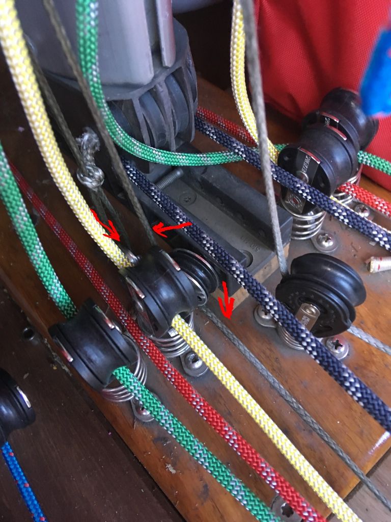

Bild 1: zeigt das Vorfall, welches bei meinem Mast mittig aus der Nut heraus kommt (das kann je nach Mast und Beschlagsausführung variieren). Der Schnappschäkel wird dann (natürlich) in die Drahtschlaufe des Fockfalls eingehängt.
Bild 2: zeigt den Fixpunkt der Dyneema-Leine neben dem Mastfuß sowie die Umlenkrolle, die Leine nach achtern führt
Bild 3: zeigt die Durchführung der Trimmleinen durch die Schwertkastenabstützungen. Zwischen der ersten und zweiten Abstützung befindet sich die erste Rolle (Übersetzung).
Bild 4,5: zeigt die nun „doppelte“ Leine und deren Durchführung durch die mittlere Abstützung des Schwertkastens. Nach dieser Abstützung endet die linke Leine bei einer Doppelrolle für die Haupt-Talje. Deren Fixpunkte bzw. die festen Umlenkrolle befinden sich am hinteren Ende des Schwertkastens, müssen aber zuvor noch durch die dritte Schwertkastenabstützung durchgeführt werden!
Die rechte Leine muss nochmals in einem Schnappschäkel eingehängt werden (das war aufgrund der begrenzten Längen der Leinen zwischen den Schwertkastenabstützungen notwendig). Dieser Schnappschäkel kann erst geschlossen werden, wenn der erste Schnappschäkel (Bild 1) eingehängt ist.
Bild 6: zeigt die Umlenkrolle und Klemme am Reitbalken, wo dann die Fock durchsesetzt wird. Die „richtige“ Einstellung habe ich mit Markierungen auf der Leine gekennzeichnet!
Bei der Montage war die größte Tüftelei, die richtige Länge der einzelnen Leinen herzustellen, da alles sehr knapp bemessen ist. Diese Lösung erlaubt mir aber, bei meinem Holzpirat mit der gleichen Riggspannung zu fahren wie bei meinem Regattapirat!
