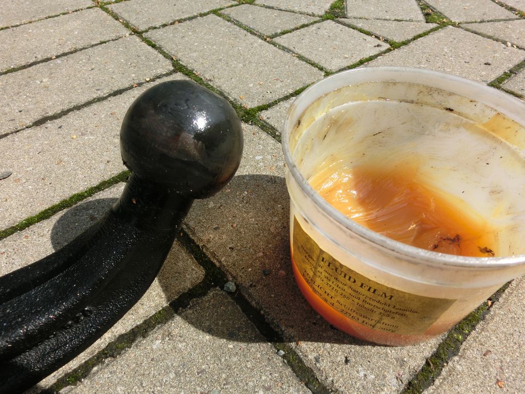

Der Holzpirat läßt sich ja prima mit dem Trailer transportieren. Mit gut 400 kg ist das Gepann für jedes Auto recht leicht zu ziehen und fällt ungebremst aus. Dies reduziert die Teile, die gewartet werden müssen (und die Probleme beim TÜV machen könnten).

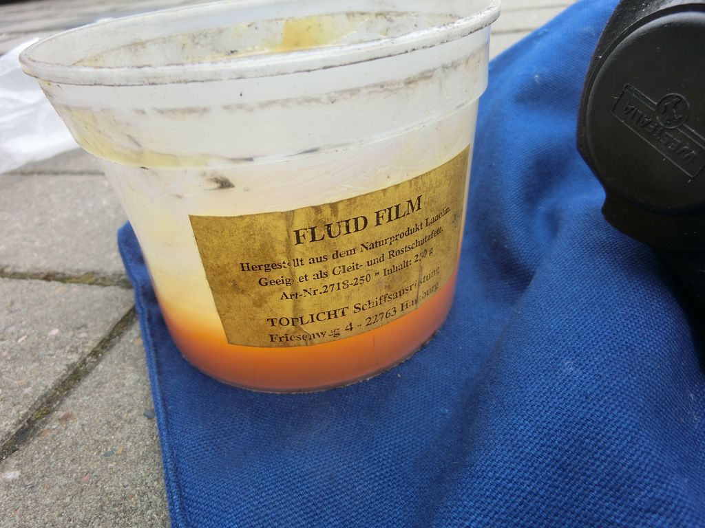

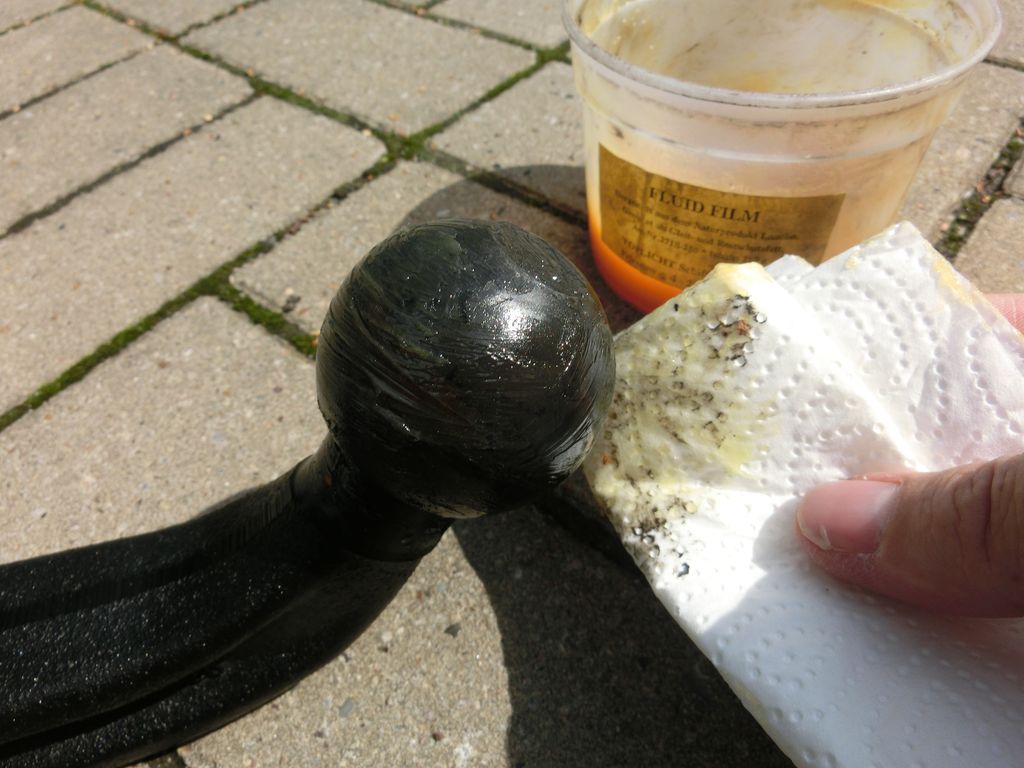

Bei der Hängerkupplung fette ich regelmäßig den Kugelkopf ein, aber auch die Aufnahme in die Halterung am Fahrzeug. Hierzu verwende ich ein Fett, welches ich vor vielen Jahren beim Ausrüster meines Vertrauens erworben habe.

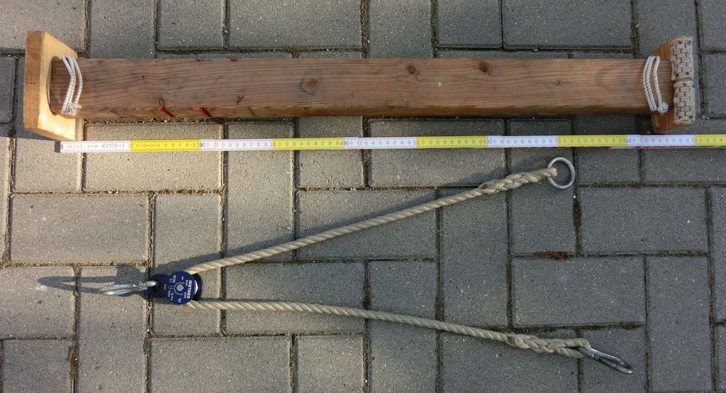

Die Hilfsstütze mit Hilfsseil
Ich selbst habe schon öfters die „schnelle Methode“ gesehen, dass Anheben von Hand. Das ist wirklich nicht empfehlenswert und bedarf einer zweiten Person die hilft mit der Persenning.
Ich kurbel ganz einfach den 180 kg Rumpf mit dem Stützrad und der Seilwinde hoch. Das dauert zwar etwas länger, aber so wird der Rücken geschont und man ist nicht auf fremde Hilfe angewiesen.
Die Stütze aus Holz ist 86 cm lang und am Ende mit Teppich gepolstert. Mit ihr hebe ich das Heck von der Heckauflage hoch, um die Unterpersenning unterzuziehen. Daran befestigt habe ich das Seil mit Umlenkrolle, welches ich an der Maststütze nutze, um den Bug anzuheben.
CIMG67349-Hilfsstuetze-Unterpersenning
Man könnte auf die Idee kommen statt des Hilfsseils einfach das Drahtseil der Seilwinde zu verwenden. Hier gefiehl mir die starke Umlenkung bei kleinen Rollenradius nicht und zudem ist meine Rolle aus dem Bergsteigerbedarf nicht darauf ausgelegt. Mit einer großen Rolle mag das gehen. Des Weiteren nutze ich die Hilfsstütze manchmal um den Slipwagen leichter von der Rampe zu rollen. Da ich meinen Slipwagen gegen Klappern während der Fahrt etwas eingeklemmt habe, läuft er etwas schwerer wieder raus. Hierfür nutze ich die Hilfsstütze manchmal als Hebel.
