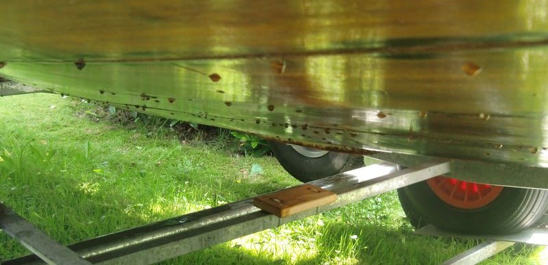

Matthias U. hat sich bei mir gemeldet. Er bereitet seinen Holzpiraten gerade für die 2019er Segelsaison vor. Vielen Dank für die Fotos, Matthias!
mein Boot war letztes Jahr nur zum Holzpiratenfestival im Wasser und hat im letzten heißen Sommer in einer Halle gestanden. So haben sich doch einige Fugen zwischen den Planken gebildet. Meine Plankenstöße sind mit einem dauerleastischen MS-Polymer Kleber gedichtet. Der reisst aber, wenn die Planken zu sehr schrumpfen, wie man unten auf den zweiten Foto sieht.
Ich habe das Boot zum Abdichten nicht gedreht, nur höher aufgebockt. Man kann mit Ettan gut über Kopf arbeiten, es tropft nicht und man arbeitet im Liegen und nicht gebückt 😉
Benötigtes Werkzeug: Ettan, Heißluftpistole, Spachtel wie auf dem Foto, Spiritus
Zum Spachtel: den habe ich in Lima in einem Bastelbedarfsladen (Malerei etc.) gefunden, gibt es bestimmt auch hier in Deutschland. Er muss dünn und elastisch sein.
Arbeitsablauf:
Ich nehme etwas Ettan auf den Spachtel, mache das Ettan mit der Heissluftpistole auf der Spachtelspitze kurz warm und drücke es in den Spalt. Das Ettan was auf den Planken landet, nehme ich mit dem Spachtel wieder auf, mache es wieder kurz warm und drücke es fortlaufend in den Spalt. Geht ganz gut, wenn man in der linken Hand die Heißluftpistole und rechts den Spachtel hat. Später die Reste mit Spiritus wegwischen.
