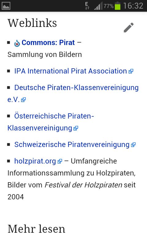

Wusstet ihr das diese Website auf Wikipedia als Quelle genannt wird? Die Informationen bzw. Aufzeichnungen zur Piraten Segelklasse auf Wikipedia habe ich immer nur am Rande verfolgt. Irgendwann sah ich dann, dass mich jemand freundlicherweise schon vor über 1,5 Jahren als Quelle verlinkt hatte. Welch Ehre und sehr nett, aber irgendwie auch verwunderlich angesichts meiner schon über 10 jährigen Webpräsenz.
Screenshots Wikipedia 10.3.2017:

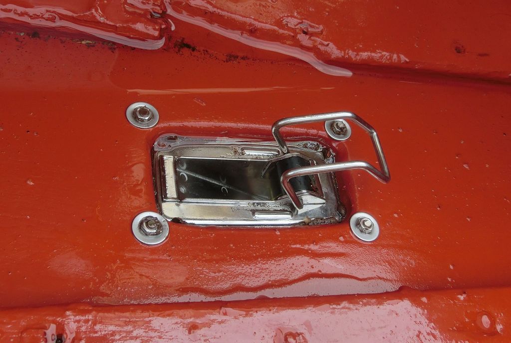

Ich habe bei meinem Boot die Lenzklappenöffnungen im Rumpf seinerzeit verschlossen. Dort sammelt sich immer Wasser, Sand und Dreck. Das Schließen der Lenzklappen war mir so nicht sicher genug. Neben dem Schwertkasten sollte es einen neuralgischen Punkt weniger sein.
Hier ein funktionstüchtiges Muster:

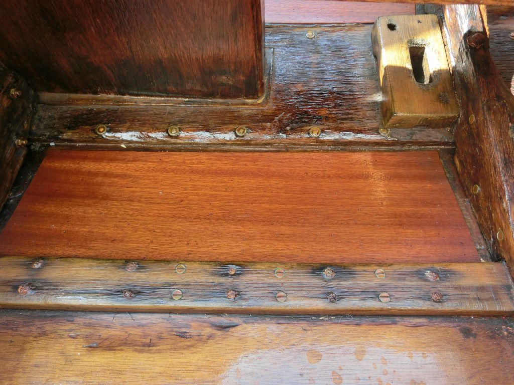

Bei mir waren sie ausgebaut und die Planke hatte nur noch etwa die Hälfte ihrer ursprünglichen Stärke.
Mir war klar das ich so etwas nicht mehr haben wollte und lieber Wasser schöpfen wollte. Ich habe dieses Loch also mit einem Stück Holz geschlossen und innen eine Lage Mahagoni Funier aufgebracht. So sieht das heute aus.
Innen Steuerbord
Innen Backbord
Das Anpassen ist Millimeterarbeit. Die schwarzen Flecken kommen von den ehemaligen Schrauben.
